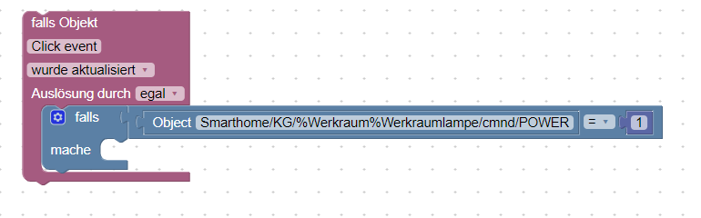

    ich habe mittlerweile schon mehrere sonoff mini r2 mit tasmota im einsatz.
    habe aber aktuell das problem, dass ich in einem blockly nicht weiter komme..
    um den sonoff schalter zu schalten geht das ja meistens mit 1 oder 0
    kann aber leider nicht darauf reagieren..
    das war auch der cmnd womit ich das ganze steuere..

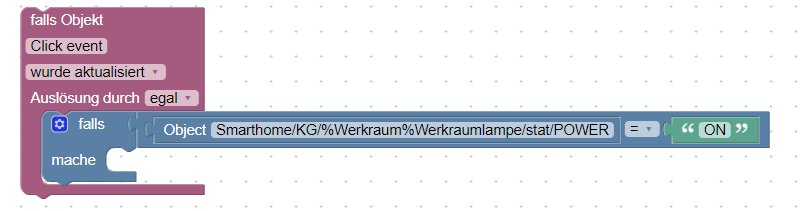

    wenn ich auf dem state schaue.. dann steht da, entweder ON oder OFF
    dachte dann mache ich das ganze so..
    geht aber auch nicht.
    kann ich nicht einfach den zustandstyp von number auf boolean ändern ? damit ich einfach darauf reagieren kann ? oder ändert sich das wieder wenn es ein update gibt ?

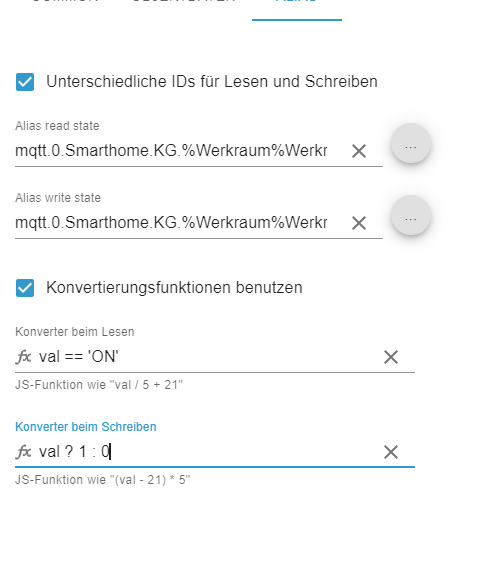

      @kellerkind-86
      Führe beide Datenpunkte in einem Alias vom Typ "Logikwert" zusammen mit Lese- und Schreibkonvertierung.
      Lesen:
      val == 'ON'
      Schreiben:
      val ? 1 : 0

        @paul53 said in Sonoff mini r2 Wert überwachen:
        val ? 1 : 0
        danke..also so, richtig ?
        Gruß Marcell

          @kellerkind-86 sagte: also so, richtig ?
          Die Konvertierung sollte so passen, wenn mit 1 auf "Ein" gesteuert wird. Die Datenpunkt-IDs sehe ich nicht.

            @paul53 jap.. perfekt.
            danke. genau so wollte ich es. vielen dank
            Gruß Marcell
