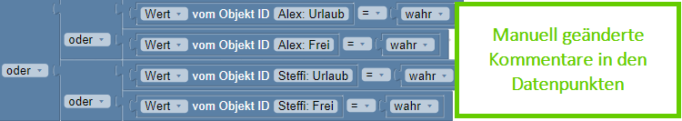

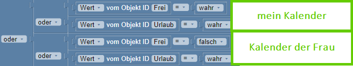

    Ich programmiere meine Skripte alle mit Blockly und mir wird dann im Objekt ID Feld nur der Name des Datenpunktes angezeigt.
    So kann ich nicht auseinanderhalten ob der Datenpunkt jetzt auf einen Termin in meinem oder im Kalender meiner Frau zeigt.
    Ist es möglich, den Datenpunkten eigene Kommentare mitzugeben?
    Natürlich könnte ich alle bestehenden Datenpunkte anpassen und Kommentare einfügen,
    wenn ich das im Adapter fest hinterlegen könnte, wäre es jedoch einfacher und dauerhaft.
    Und es wären ca. 60 Datenpunkte ich anpassen müsste.
    So könnte es dann aussehen.
