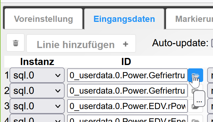

    Gibt es eine Möglichkeit, Werte eines Liniendiagramms vor der Übergabe an Flot zu berechnen?
    Im Flot verknüpfe ich die Linie ja direkt mit einem Object aus SQL oder History.
    Ich zeichen per SQL die Energy-Werte eines Shelly auf. Zusätzlich speichere ich um 0:00 den aktuellen Energy-Wert um die Endtagesverbräuche zu haben
    Jetzt würde ich die Energy-Kurve gerne täglich mit dem Vor-Tageswert korrigieren, so dass ich um 0:00 also immer wieder ab 0 anzeige. Es gibt in der Flot-Linie ja einen Offset. Aber kann ich den täglich mit der letzten (Vor-)Tagesmessung belegen?
    Oder gibt es eine andere Möglichkeit, den Wert immer um den Vortageswert zu reduzieren.
    Es wäre ausreichend, wenn die Anzeige immer um den zuletzt eingelesenen Vortageswert korrigiert wird.
    Noch schöner wäre es aber, wenn auch der Vortag, wieder durch seinen Vortag korrihiert wird
    Grüße und Danke
    Gerd

        Wie ich einen Wert berechne ist nicht das Problem. Wie aber bekomme ich den berechneten Wert mit einer Flot-Linie verknüpft?
        Im Flot-Editor kann ich eine Linie nur mit einem Datenpunkt verknüpfen, der per History oder SQL auch ständig aufgezeichnet wird
        Ich will diesen Wert aber nicht unbedingt auch noch aufzeichnen.

          @norwegen60 sagte: Ich will diesen Wert aber nicht unbedingt auch noch aufzeichnen.
          Wenn ein Periodenwert in Flot dargestellt werden soll, muss er aufgezeichnet werden.
          Es macht keinen Sinn, ständig steigende Zählerwerte aufzuzeichnen, um sie in Flot darzustellen.
