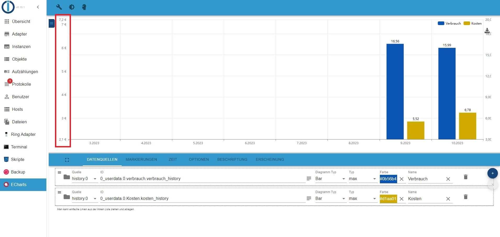

    ich will eigentlich nur ein ganz einfaches Balken Diagramm mit zwei Werten mit echarts anzeigen lassen, bekomme aber ein paar Dinge nicht in den Griff. Ich logge mit history Ladekosten und geladene kWh und diese beiden Werte sollen in einem 6 Monats-Balkendiagramm angezeigt werden.

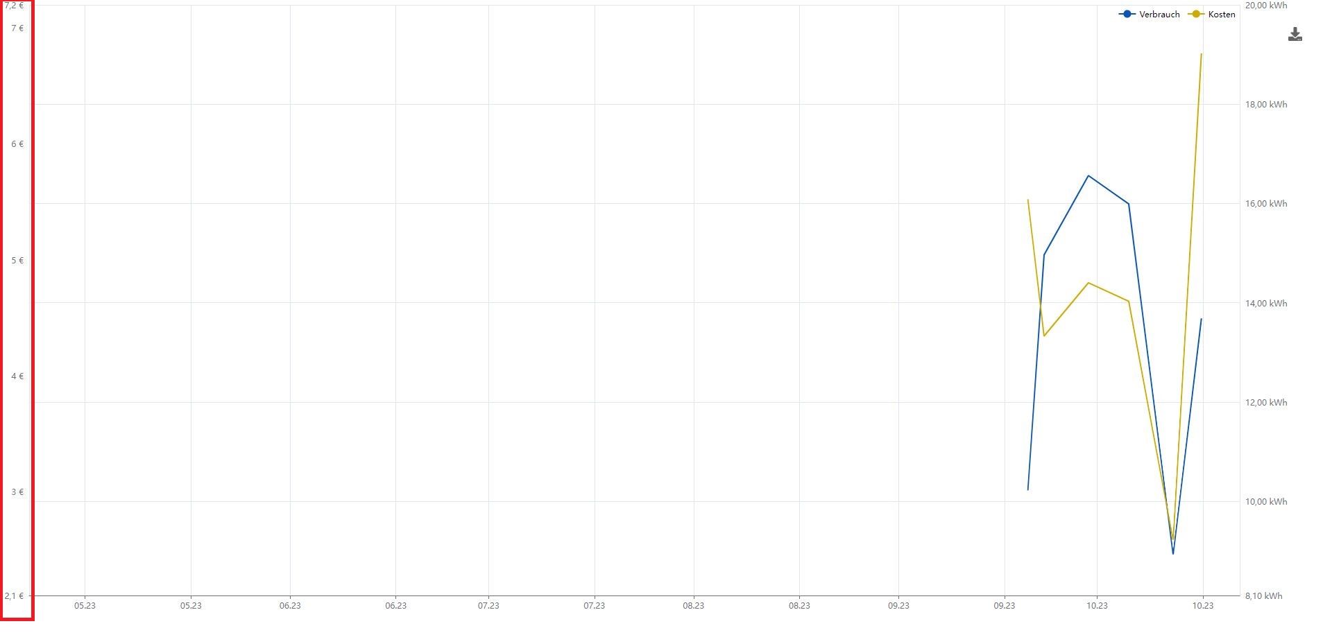

    1. Problem: Im Balken Diagramm wird immer nur die Y-Achsen-Beschriftung der ersten Datenquelle (kWh) angezeigt, entweder links oder rechts, je nachdem wie ich es einstelle. Wenn ich dann aber die Werte der zweiten Datenquelle (€) anzeigen lassen will, klappt das einfach nicht. Sobald ich auf "Linie" umstelle, werden aber problemlos beide Werte eingeblendet:

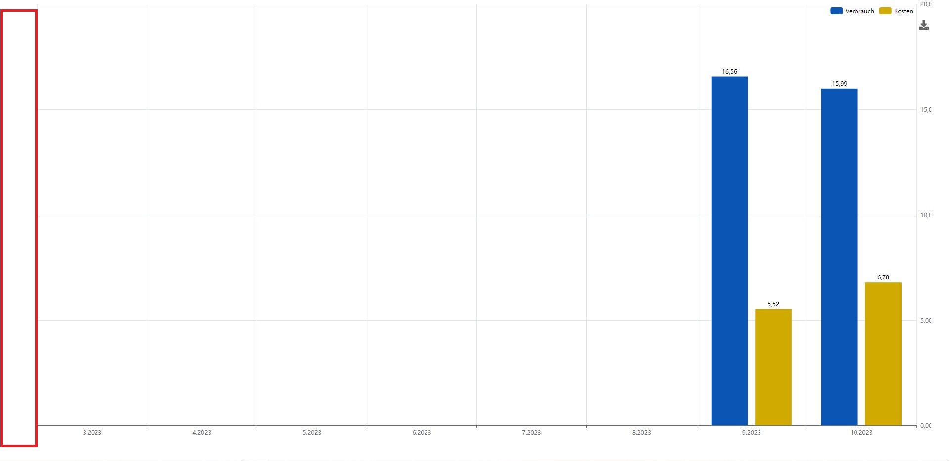

      Wenn ich mich in den Einstellungen befinde, wird die € Achse links komischerweise aber auch bei den Balken angezeigt:
    2. Problem: Es ist eine Reichweite von 6 Monaten eingestellt, im Balkendiagramm sind aber 8 Monate zu sehen. Das Linien-Diagramm stimmt überhaupt nicht. Wie man sieht, hat es dort einige Monate doppelt (da ich die Linien aber nicht nutze, ist das nicht wichtig, wollte es nur erwähnen.)

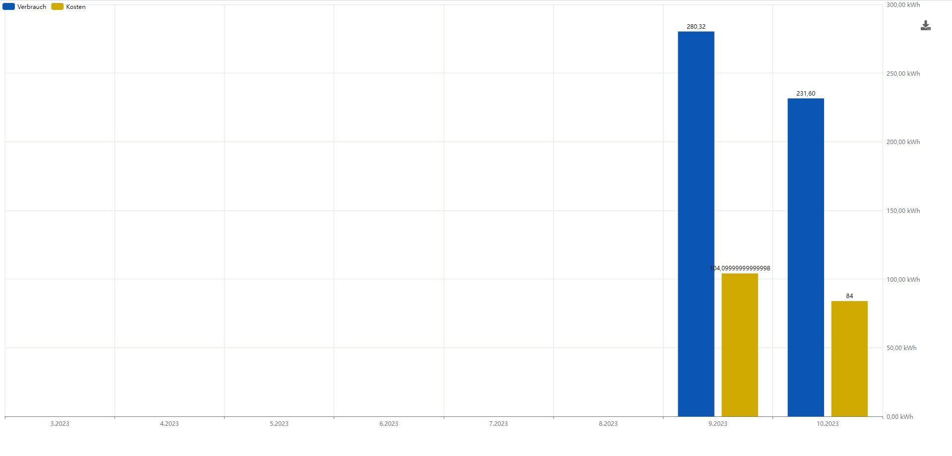

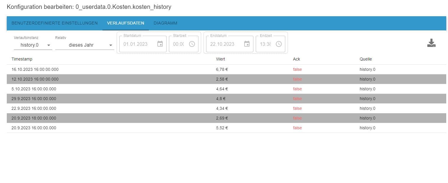

    3. und wichtigstes Problem: ich habe pro Monat natürlich mehrere Werte mit history geloggt. In den Balken soll dann alle Werte pro Monat als Summe angezeigt werden. Dafür stelle ich den echart auf Typ "Total" um. Sobald ich das gemacht habe, werden mir aber irgendwelche Phantasie-Werte angezeigt. Bei den Ladekosten in 09/23 sollte gelb eigentlich 17,35€ und 10/23 14€ sein.
