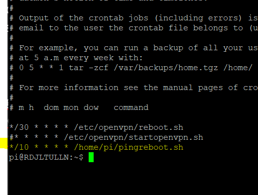

    ich habe ioBroker als Master und Slave am laufen, beide sind ca. 40km von einander getrennt, der Slave verbindet sich via VPN mit dem Master, hi und da kommt es doch leider vor das das Internet beim Slave abkackt und sich der Slave nicht mehr verbindet mit dem Master , daher dachte ich mir ein sh script mit "shutdown" könnte Sinn machen!
    daher habe ich nun folgendes shell script am slave eingerichtet und wollte nun hier nachfragen ob das so passt, bzw was ich anders bzw. noch besser machen könnte!?
    habe es mit dem Befehl "touch pingreboot.sh" erstellt, dann folgendes ins script geschrieben , die ip wäre vom Master wenn die VPN Verbindung steht, VPN wird immer automatisch beim reboot Verbunden !
    #!/bin/bash
    count=$(ping -c 3 192.168.0.11 | grep icmp* | wc -l)
    if [ $count -eq 0 ]; then
    /sbin/shutdown -r 0
    fi
    mit "chmod +x" ausführbar gemacht und mit "sudo crontab -e" dann in die crontab eingetragen: */10 * * * * /pfad/zu/pingreboot.sh
    da ich mir das im Netz zusammen gesucht habe, bin ich mir nicht sicher ob es so passt, wenn ich crontab -l eingebe sehe ich jedenfalls das da ein der job wartet 19e16c94-cf17-4a2b-a776-cfd40e466c09-grafik.png
