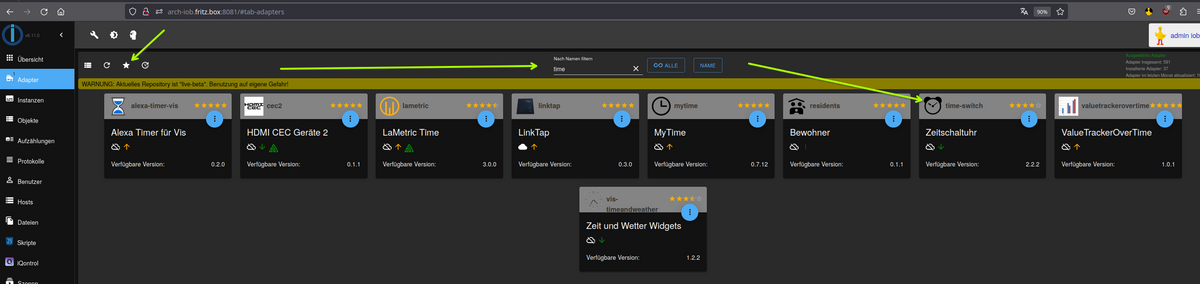

              @lottemann sagte in Steckdosen zeitgesteuert schalten:
              @paul53 Den Adapter zeigt mir die Adapterliste nicht an...?
              Zeig mal, was Du da machst, sieht bei mir so aus
              Kann aber sein, dass Du da eine andere Version siehst, denn ich nutze das Beta Repositorie.

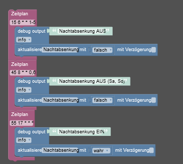

                @lottemann Das Skript zum schalten ist sehr übersichtlich finde ich...
                Ich bin der Meinung, dass man nicht für jeden Kleinkram einen Adapter installieren sollte...
                Das Skript hat bei mir im Sommer täglich um 19:13:00 eine kleine Tauchpumpe im Regenfass für 35 Sekunden eingeschaltet - durch einen Gartenschlauch haben dann die Tomatenpflanzen im Hochbeet Wasser bekommen...
                Die Tomaten haben den Urlaub überstanden, und danach habe ich keinen Anlass gesehen, selber zu gießen.
                Zeitplan
                "0" = Sekunde
                "13" = Minute
                "19" = Stunde
                " * " = an jedem Tag
                " * "= in jedem Monat
                " * " = in jedem Jahr
                Die Einschaltdauer habe ich durch das Ausschalten "mit Verzögerung" geregelt ...

                  @martinp sagte: Das Skript zum schalten ist sehr übersichtlich
                  Ja, aber nur, wenn man konstante Uhrzeiten verwendet.

                    @paul53 Ich konnte den Adapter nicht sehen, weil er nur in der BETA-Liste aufgeführt wird, wieder was gelernt. Versuche es jatzt mal damit! Vielen Dank erstmal für die Hilfe!

                      @paul53 Für meinen Fall passte das eigentlich gut ... Aber selbst die Nachtabsenkung der Heizkörperthermostate mache ich über ein Blockly-Skript ...
                      Wahrscheinlich bin ich eher der Typ, der mit wenigen Werkzeugen viele Dinge machen möchte, als für jede Anwendung ein neues Werkzeug lernen zu müssen...
