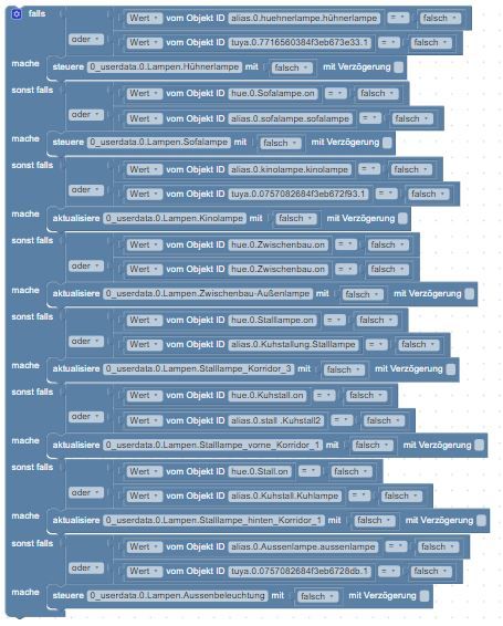

    Hallo Leute,
    Ich habe das Problem das ich bestimmte Datenpunkte ein bzw ausschalten möchte wenn im Raum das Licht an oder ausgeschaltet wird. Die jeweilige Lampe soll die Alias ausführen wenn Sie z.B. im Script angestellt wird, aber genauso reagieren wenn ich über Alexa oder App die Lampe einschalte oder ausschalte.
    Bei meinem Script wird der Datenpunkt auch auf wahr geschaltet wenn das Licht angemacht wird, wenn ich es aber ausgeschalte bleibt der Datenpunkt auf true

    Vielen Dank für Eure Hilfe
      Mico
      @mico sagte: ausgeschalte bleibt der Datenpunkt auf true
      Wenn auf "ist wahr" getriggert wird, kann nicht ausgeschaltet werden.
      Die Logik zum Ein- und Ausschalten erschließt sich mir nicht.
      Bringe nicht alles in einen Trigger, sondern nur die Sachen, die jeweils zusammen gehören.
      Wenn die Adapter-Datenpunkte alle einen Alias haben, verwendet man in Skripten nur den Alias. Eigene Datenpunkte unter "0_userdata.0" werden mit "aktualisiere" geschrieben.
      EDIT: Der Export enthält nur den Block zum Ausschalten.

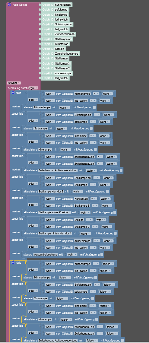

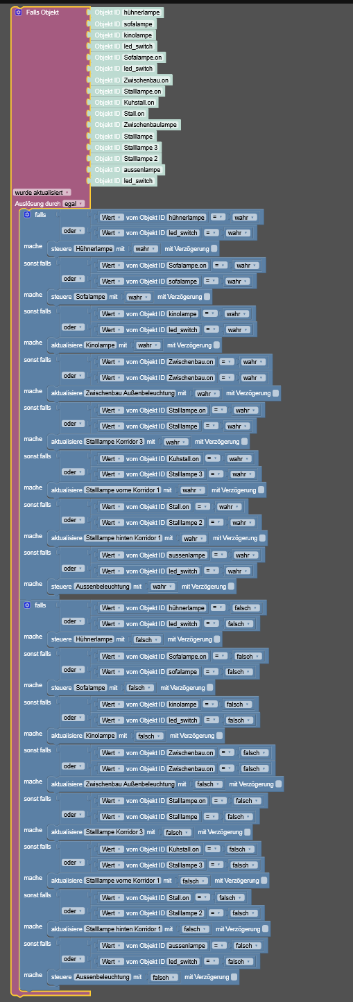

        Mico
        Tschuldigung dann war das das falsche Bild ist alles auf wurde aktualiesiert.
        Du schreibst:
        Haben ja alle einen Alias nur wenn ich per Alexa oder per App das Licht schalte wird nicht der Alias geschaltet. Dann wird der Datenpunkt direkt geschaltet.
        Deswegen dieses Kudelmuddel sollte ich besser 2 Scripte erstellen einen mit allen Alias und den anderen mit den jeweiligen Datenpunkten für Alexa und Appsteuerung.
        Mit den eigenen Datenpunkten ändere ich alle auf aktualisieren ab.
        was ist mit export enthält nur den Block zum Ausschalten gemeint.

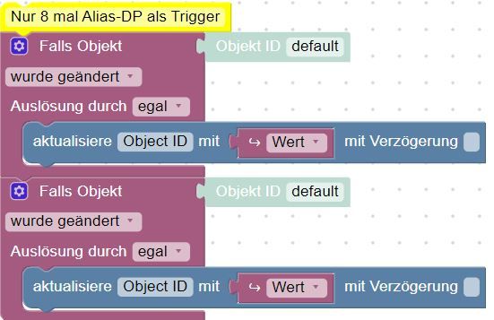

          @mico sagte: was ist mit export enthält nur den Block zum Ausschalten gemeint.
          Der Export enthält nicht das gesamte Skript, sondern nur den unteren falls-Block.
          @mico sagte in Datenpunkt schalten wenn Licht an oder aus ist:
          Ein Alias nimmt immer den gleichen Zustand an wie der Original-Datenpunkt - egal, wodurch der Original-Datenpunkt verändert wird.
          Wozu dienen die eigenen Datenpunkte unter "0_userdata.0"? Sind sie trotz Alias nötig?

              @mico sagte: die sollen dann andere Sachen schalten über Scripte wenn das Licht eingeschaltet wird;
              Weshalb können das nicht die Alias-DP? Die DP unter "0_userdata.0" sind unnötig, wenn sie nur den einzelnen Licht-Wert abbilden.
              Übrigens macht man es mit 8 Einzel-Triggern, was enorm Ressourcen spart:
