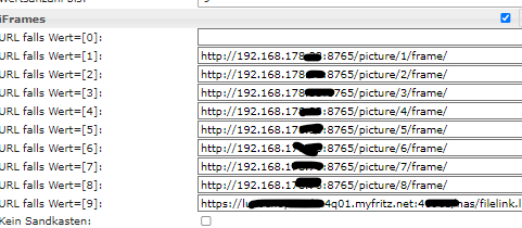

        Das mit dem Server habe ich über Fritz-NAS versucht, klappt aber auch nicht

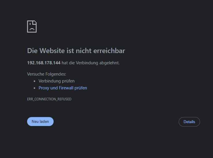

            beim Laden von der Fritz-Nas wir ein Bildbetrachtungsprogramm geöffnet, im Browser passiert nichts.
            Ich habe das Bild einfach per WinSCP auf den Raspi geladen und dann versucht eine URL zu bauen. WINSCP kann das auch. Die Syntax sind gleich , das Ergebnis auch.
