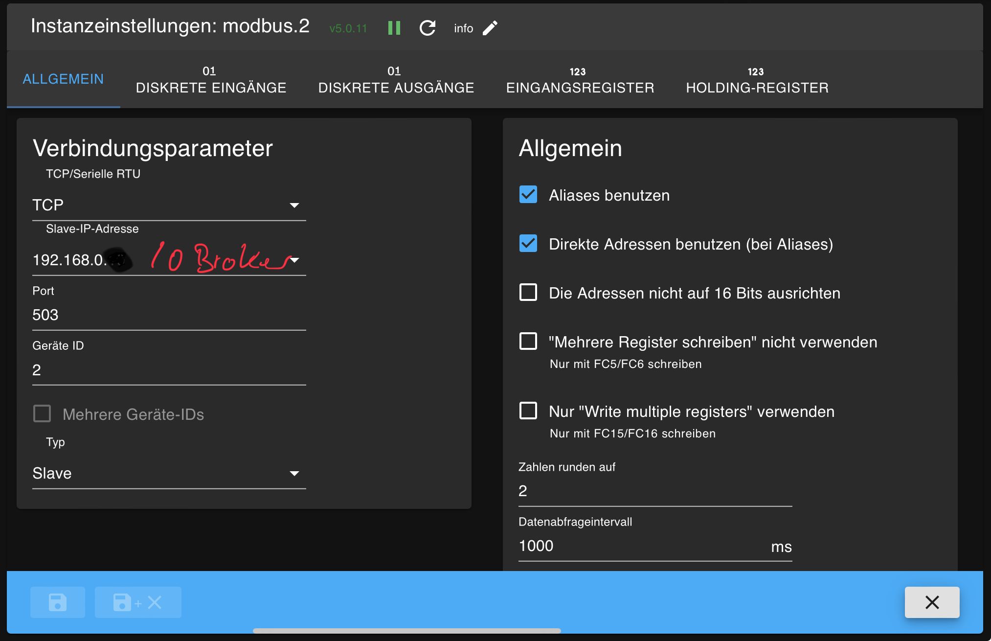

    nach langem rumprobieren habe ich es endlich hinbekommen.
    Was wollteich erreichen:

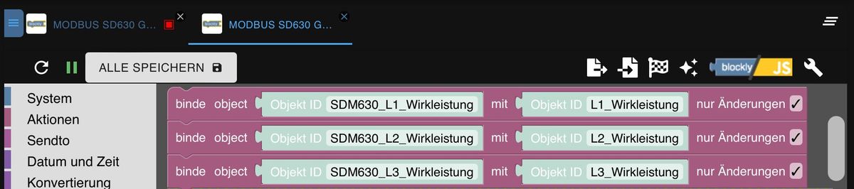

    Die Werte des Smartmeters in iobroker zu haben da der Wechselrichter irgendwann abschaltet wenn kein Sonnenlicht vorhanden und somit keine Daten vom Smartmeter aufgezeichnet werden.
    Lösungsansatz:

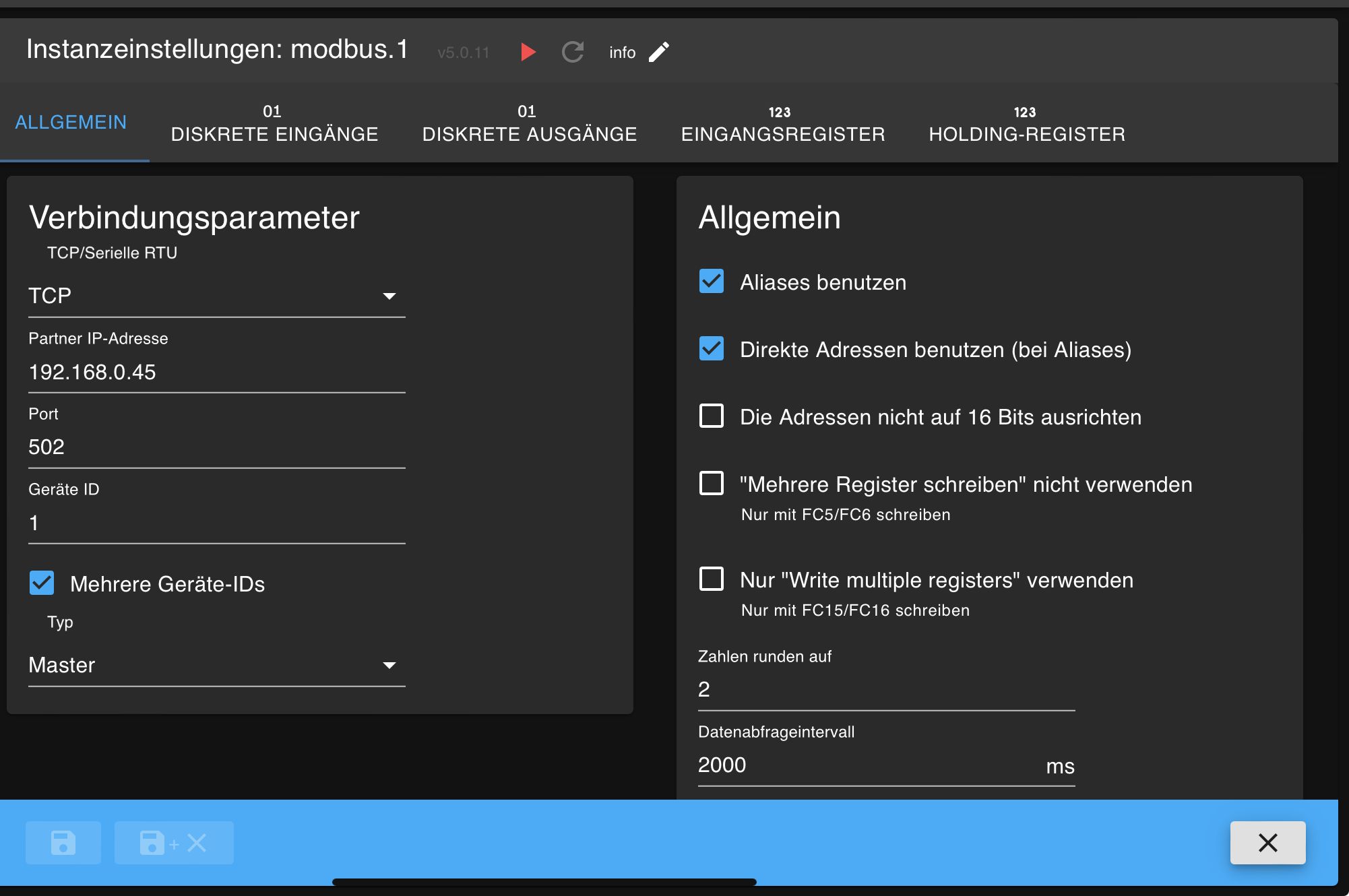

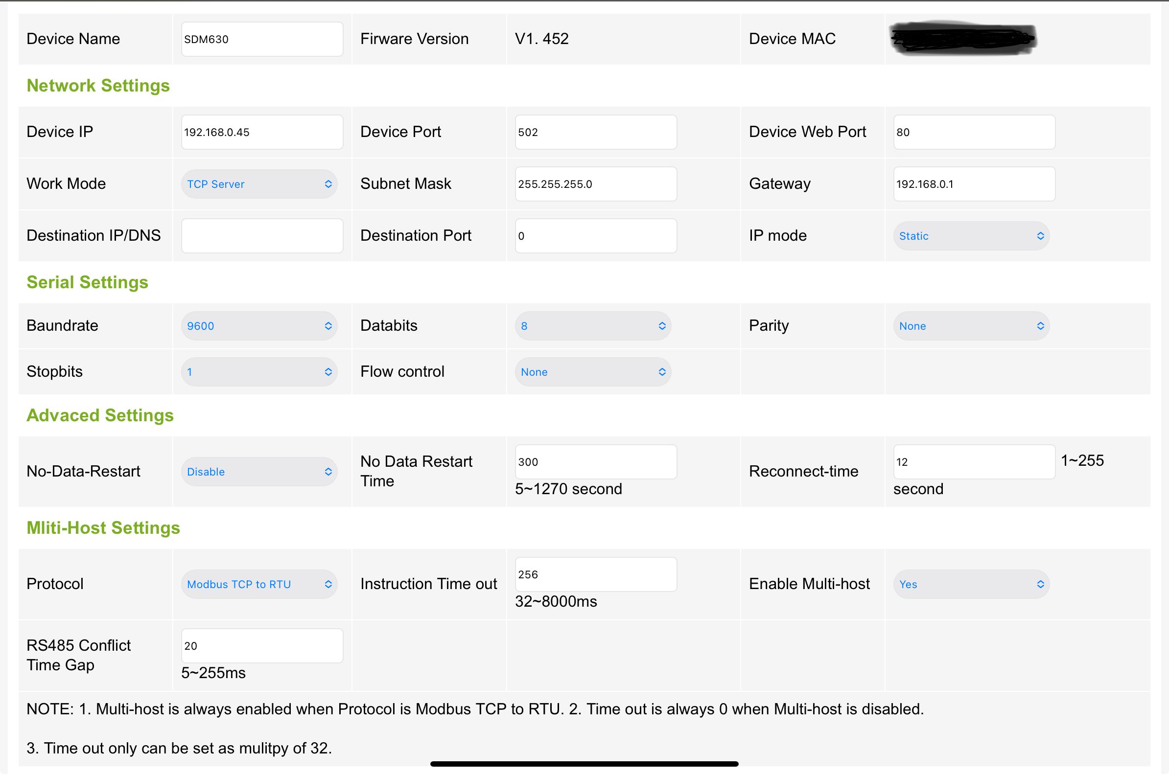

    Iobroker (Modbus Instanz 1) ruft via Waveshare RS485 to ethernet interface die Daten vom Smartmeter SDM630 ab. (Habe ich zum laufen bekommen)

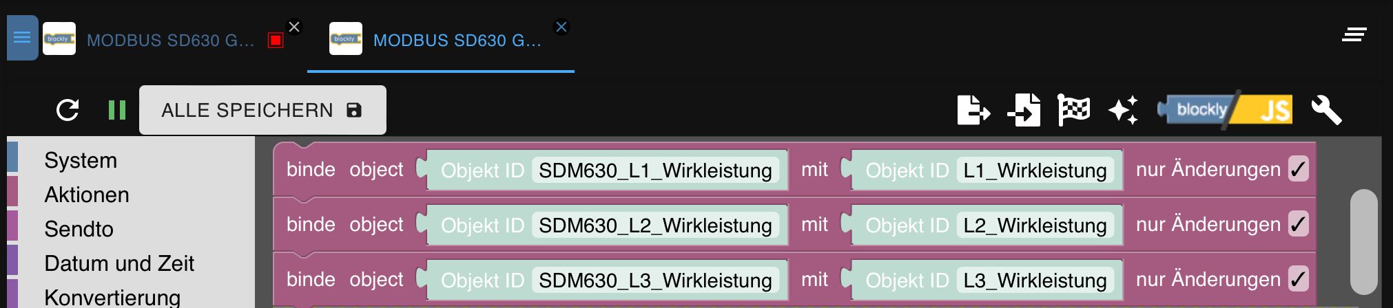

    iObroker Reicht die empfangenen Werte der Modbus 1 Instanz an die Modbus 2 Instatz weiter.

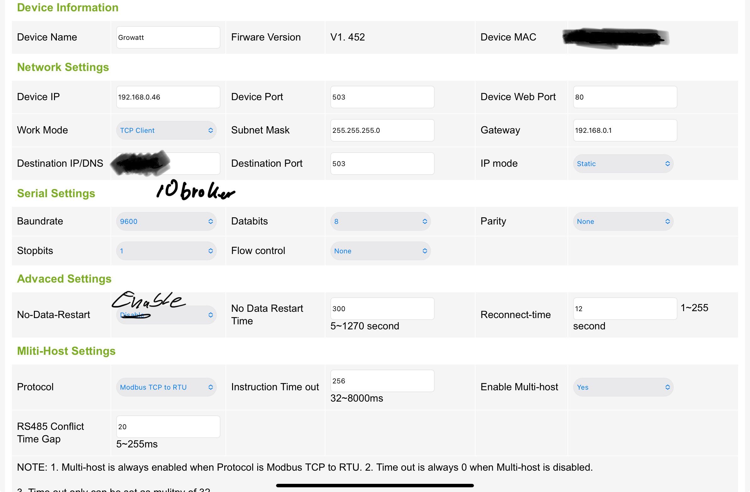

    Der Growatt Inverter ruft die daten per zweitem Waveshare Interface aus der iobroker modbus 2 Instanz ab.
    Über folgende Beiträge habe ich die notwendigen Infos sammeln können.

    Erstes Waveshare Interface verbunden mit dem Smartmeter SDM630
    Settings Modbus 1
    Eingangsregister

    Zweites Waveshare Interface mit dem Growatt MIC Inverter verbunden

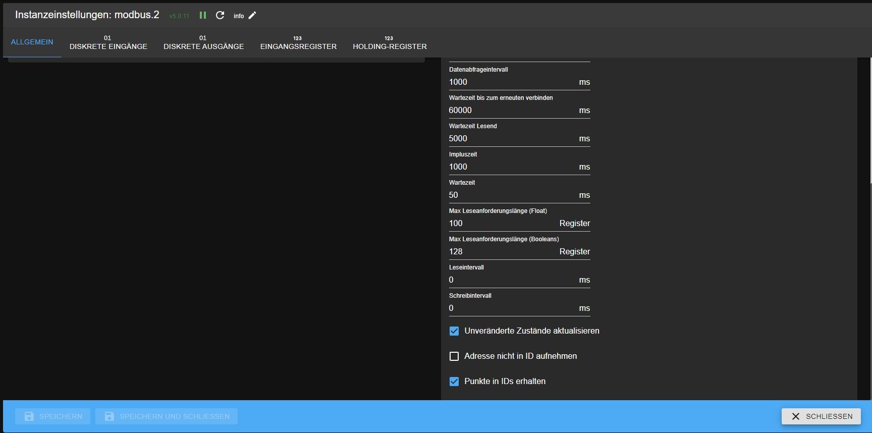

    Settings Modbus 2
    Eingangsregister

    30025	Growatt_L1_Blindleistung	L1_Blindleistung	var	floatbe	2	1	0		level	enum.rooms.HWR	false	false
    30027	Growatt_L2_Blindleistung	L2_Blindleistung	var	floatbe	2	1	0		level	enum.rooms.HWR	false	false
    30029	Growatt_L3_Blindleistung	L3_Blindleistung	var	floatbe	2	1	0		level	enum.rooms.HWR	false	false

    Per Blockly werden die Daten von der Modbus 1 Instanz zur Modbus 2 übertragen. Hier ein Beispiel
