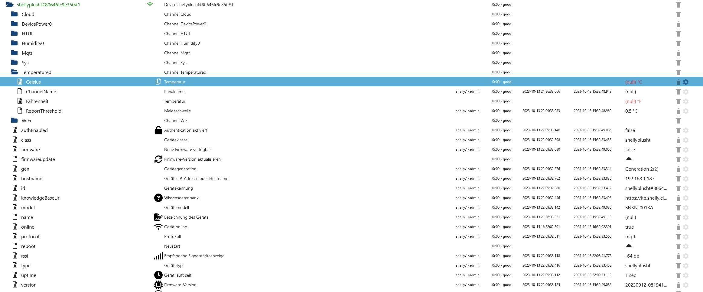

    Ich habe versucht den shelly plus h&t im iobroker per mqtt über den shelly Adapter einzubinden.
    Dies schien auch zu funktionieren, es wird auch ein Objektbaum angelegt, in dem eigendlich alle Datenpunkte auftauchen. Aber leider kommen keine Temperatur und auch keine Luftfeuchtigkeitsdaten rein. Hier steht im Objektbaum "(null)". Was sich auch nicht ändert.
    Ich habe im Webinterface des shelly CoAP abgeschaltet, so das hier nur MQTT aktiv ist, aber es funktioniert nicht. Leider bin ich im Moment ratlos und weis nicht mehr weiter.

                Ich hab mal einen screeshot von den Adaptereinstellungen im iobroker und von den mqtt Einstellungen vom Webinterface des shellyplus h&t gemacht.
                66er6 1 Reply Last reply
                • S sagitarius
