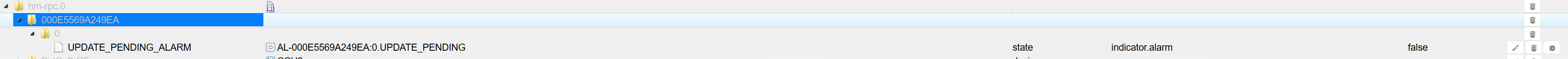

          Bei mir sieht das bei der Verwendung sowohl von "HomeMatic wired" als auch "HomeMatic __Funk__modulen" beispielsweise wie im Screenshot aus
