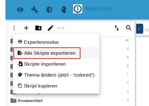

    ich wollte heute mal meine Blockly-Skripte über das ... Menü exportieren.
    Jedoch passiert nichts nachdem ich auf "Alle Skripte exportieren" drücke.
    Wo werden die Skripte hingespeichert?

      @stenmic Also bei mir öffnet sich (Chrome unter Wundows) der Datei-sichern-Dialog. Könnte höchstens sein, dass du in deinem Browser eingestellt hast, dass Downloads an einer fest definierten Stelle abgelegt werden?!
      Ansonsten fällt mir nur als Ansatz ein:
      • Browser schließen, neu starten und nochmal probieren
      • ioBroker bzw. das komplette System neu starten

        @stenmic welcher Browser?
        popups usw. blockiert?

          @stenmic sagte in Blockly - Alle Skripte exportieren geht nicht.:
          v7.1.4
          bekannter (Fehler)
          https://forum.iobroker.net/post/1043780

            @glasfaser sagte in Blockly - Alle Skripte exportieren geht nicht.:
            bekannter (Fehler)
            nicht mit neuestem controller, wurde irgendwann mit 5.0.5 oder so gefixt

                wobei bei dem Fehler den ich im Sinn habe durchaus eine Ausgabe kommt welche auf einen Fehler hinweist. Anyway, wollte nur darauf hinweisen dass es mit neuestem JS-Adapter und JS-Controller wie gewohnt und weiter oben beschrieben funktioniert

                  es funktioniert jetzt, wenn ich nach dem Klick auf irgendein bestehendes Skript klicke, warum auch immer. Klick ich nur auf Exportieren geht es nicht…
                    evll. mal neu laden, in Chrome CTRL-F5 bzw. STRG-F5
                      kannst du uns mal bitte deine Daten zeigen!!
                      Zeige die Full Ausgabe von
                      iob diag
