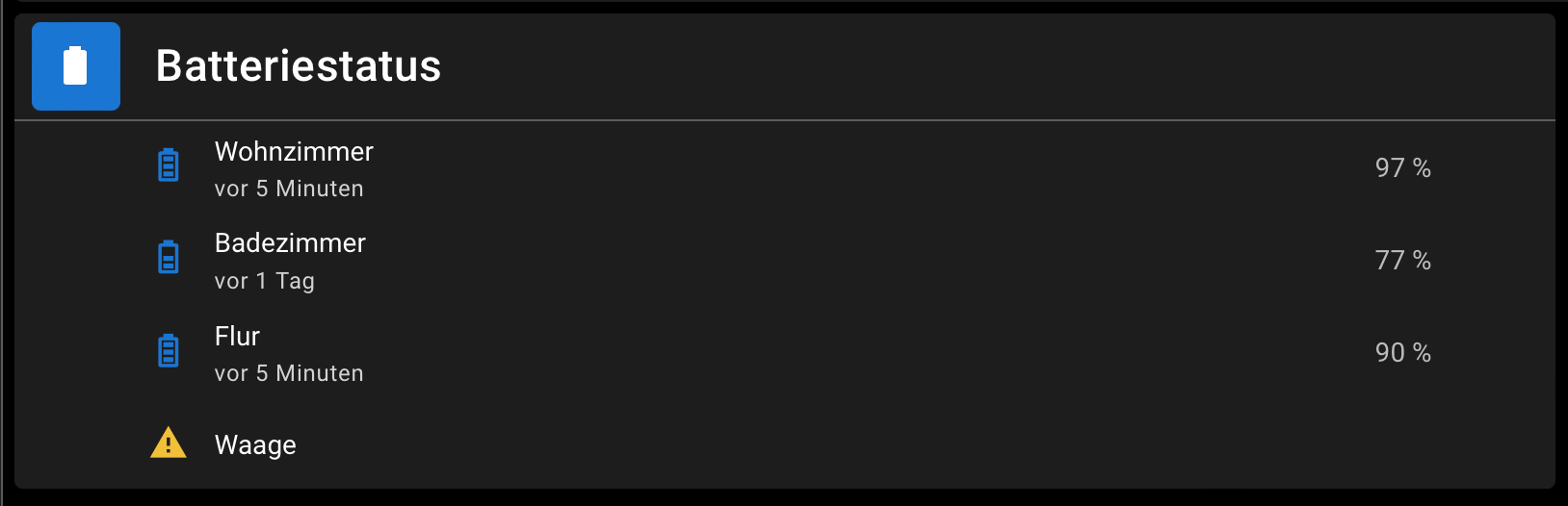

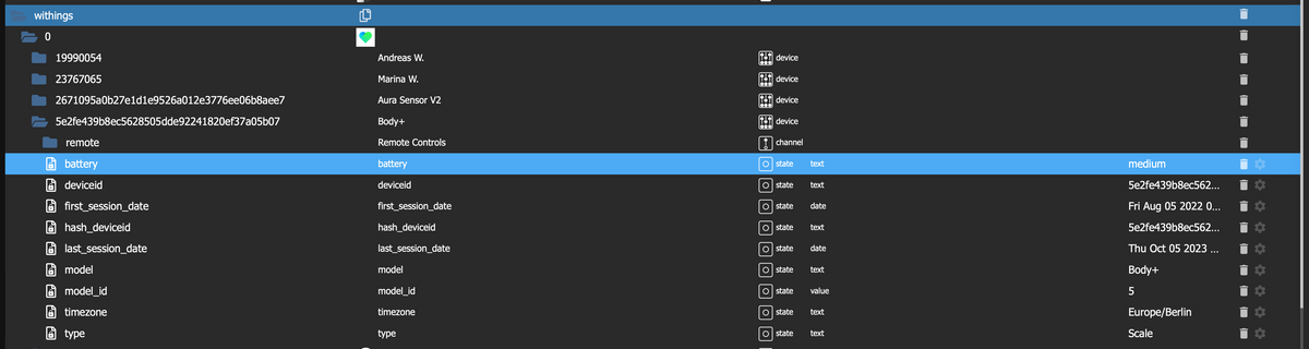

    @mcu Das Gerät ist die Body+, aber Du willst bestimmt was anderes sehen und ich begreife es gerade wieder nicht. Im Protokoll ist nichts zu sehen. Was soll ich Dir genau zeigen - sorry.

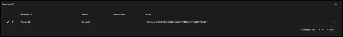

      Ich habe nur den einen Datenpunkt von der Batterie hinzugefügt

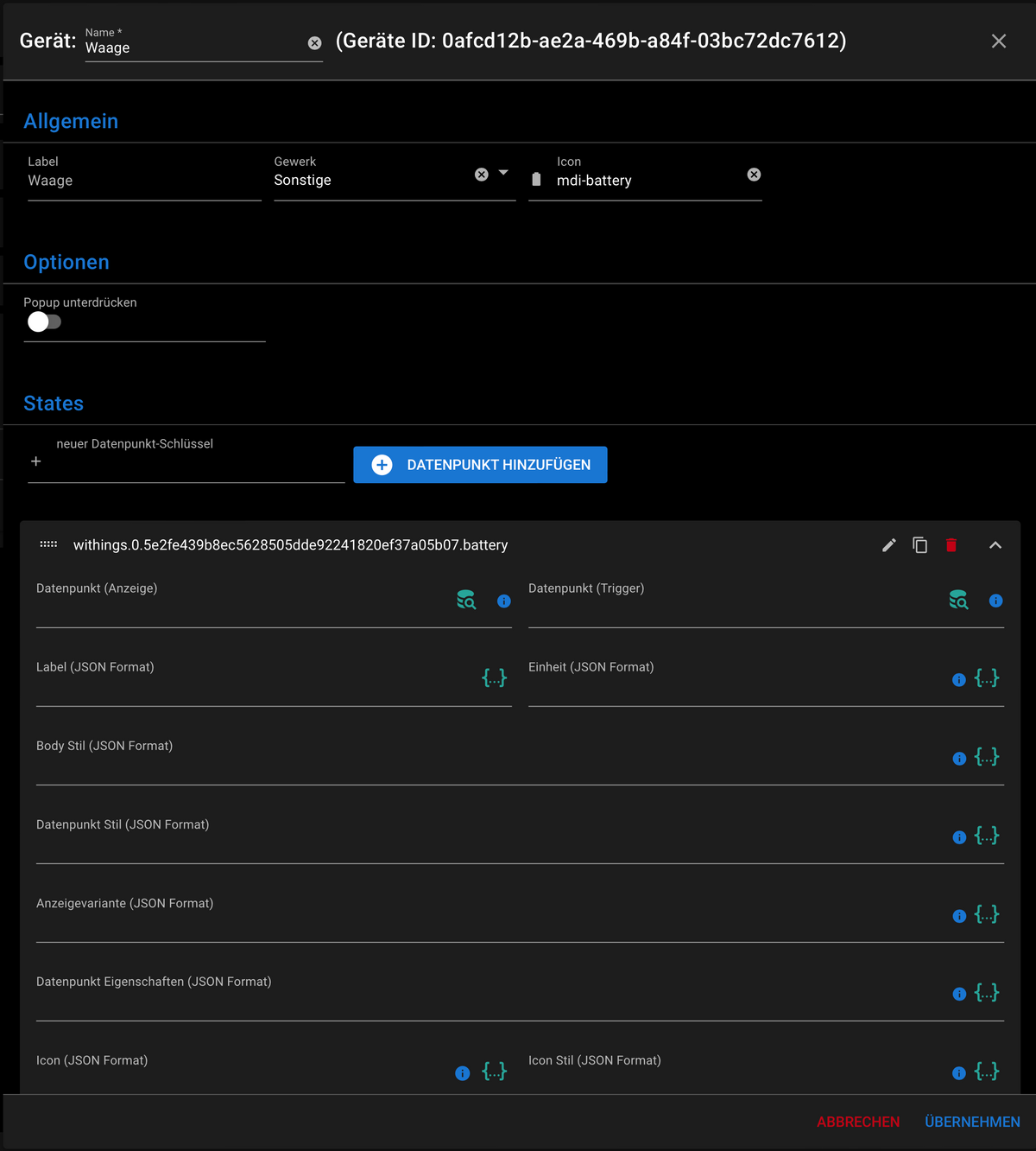

            @damrak2022 Klick mal im Gerät Waage auf den Pfeil nach unten.
            Was siehst du dann?

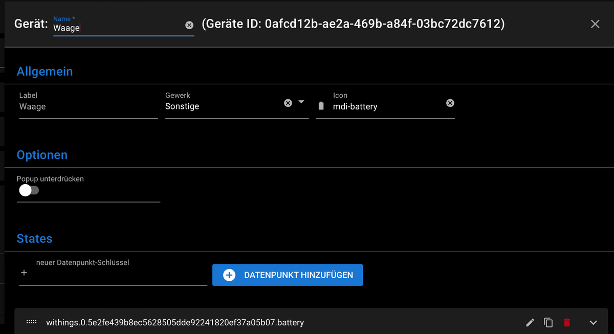

              Damrak2022
              @mcu Das sieht bei mir leicht anders aus:
              Mit besten Grüßen
              Andy
              • Damrak2022D Damrak2022

                MCU
                @damrak2022 Auf bearbeiten klicken
                • M MCU

                  Damrak2022
                  schrieb am zuletzt editiert von Damrak2022

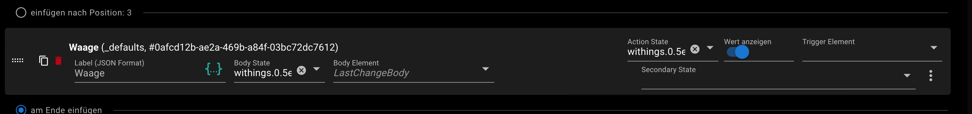

                  @mcu Ah okay, sorry
                  Da muss noch den Datenpunkt rein

                    MCU
                    @damrak2022 Ja und ändere es auf nur battery
                    • M MCU
