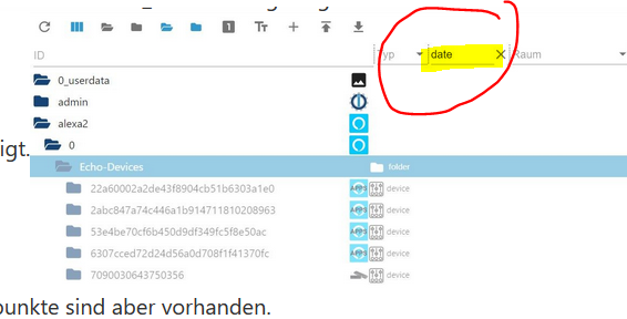

    ich habe heute versucht einen Abfallkalender zu erstellen. Dazu habe ich unter Objekte im Verzeichnis 0_userdata.0 eine Verzeichnis 0_userdata.0.Visualisierung.Abfalltermine
    erstellt und darin mehrere Datenpunkte erstellt. Dies hat soweit auch funktioniert. Nachdem ich ein Script erstellt hatte, ist mir aufgefallen, dass nur noch das Verzeichnis 0_userdata angezeigt wurde. Auch in anderen Verzeichnissen wie alexa2.0 wird nur noch alexa2.0.Echo.Devices angezeigt.Objekte.jpg
    Die Verzeichnisse und Datenpunkte sind aber vorhanden.
    Wenn ich über die Instanz ioT ein Alexa-Gerät hinzufügen will und eine Objekt-ID auswählen soll, sehe ich alle Verzeichnisse und kann sie auswählen.Objekt-ID1.jpg
    Ich vermute, dass ich irgendetwas verstellt habe.
    Ich hänge auch noch das Script an, obwohl ich nicht glaube, dass es daran liegt.

      @tom0210
      Da ist ein Filter drin

        tom0210
        wrote on last edited by
        @glasfaser
        Vielen Dank
        Du bist mein Held
        Grüße Tom
