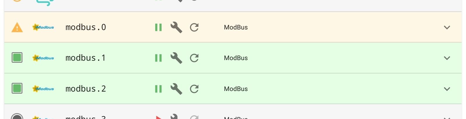

    ich nutze relativ gerne und intensiv den Modbus Adapter u.a. zum auslesen von mehreren Stromzählern.
    Heute merkte ich, dass etwas nicht stimmte, als im Energiefluss die Werte nicht mehr aktualisiert wurden.
    Im Zählerschrank sah ich dass ein Zähler Probleme hatte.
    Da der Modbus Adapter auf dem Slave im Keller läuft, war mitür im Log des Masters natürlich nichts aufgefallen.
    Das log des Slaves zeigte über Stunden
    2023-10-08 15:22:27.694 - info: modbus.0 (27167) Connected to slave
    2023-10-08 15:22:33.043 - warn: modbus.0 (27167) Error: undefined
    2023-10-08 15:22:33.044 - error: modbus.0 (27167) Request timed out.
    2023-10-08 15:22:33.044 - warn: modbus.0 (27167) Poll error count: 1 code: {"err":"timeout","timeout":5000}
    2023-10-08 15:22:34.045 - info: modbus.0 (27167) Disconnected from slave
    2023-10-08 15:23:34.048 - info: modbus.0 (27167) Connected to slave
    2023-10-08 15:23:39.427 - warn: modbus.0 (27167) Error: undefined
    2023-10-08 15:23:39.427 - error: modbus.0 (27167) Request timed out.
    2023-10-08 15:23:39.428 - warn: modbus.0 (27167) Poll error count: 1 code: {"err":"timeout","timeout":5000}
    2023-10-08 15:23:40.428 - info: modbus.0 (27167) Disconnected from slave
    2023-10-08 15:24:40.430 - info: modbus.0 (27167) Connected to slave
    2023-10-08 15:24:45.798 - warn: modbus.0 (27167) Error: undefined
    2023-10-08 15:24:45.799 - error: modbus.0 (27167) Request timed out.
    2023-10-08 15:24:45.799 - warn: modbus.0 (27167) Poll error count: 1 code: {"err":"timeout","timeout":5000}
    2023-10-08 15:24:46.800 - info: modbus.0 (27167) Disconnected from slave
    2023-10-08 15:25:46.802 - info: modbus.0 (27167) Connected to slave
    2023-10-08 15:25:52.156 - warn: modbus.0 (27167) Error: undefined
    2023-10-08 15:25:52.157 - error: modbus.0 (27167) Request timed out.
    2023-10-08 15:25:52.157 - warn: modbus.0 (27167) Poll error count: 1 code: {"err":"timeout","timeout":5000}
    2023-10-08 15:25:53.158 - info: modbus.0 (27167) Disconnected from slave
    2023-10-08 15:26:53.161 - info: modbus.0 (27167) Connected to slave
    2023-10-08 15:26:58.519 - warn: modbus.0 (27167) Error: undefined
    2023-10-08 15:26:58.519 - error: modbus.0 (27167) Request timed out.
    2023-10-08 15:26:58.520 - warn: modbus.0 (27167) Poll error count: 1 code: {"err":"timeout","timeout":5000}
    2023-10-08 15:26:59.520 - info: modbus.0 (27167) Disconnected from slave
    2023-10-08 15:27:59.524 - info: modbus.0 (27167) Connected to slave
    2023-10-08 15:28:04.879 - warn: modbus.0 (27167) Error: undefined
    2023-10-08 15:28:04.879 - error: modbus.0 (27167) Request timed out.
    2023-10-08 15:28:04.880 - warn: modbus.0 (27167) Poll error count: 1 code: {"err":"timeout","timeout":5000}
    2023-10-08 15:28:05.879 - info: modbus.0 (27167) Disconnected from slave
    2023-10-08 15:29:05.883 - info: modbus.0 (27167) Connected to slave
    2023-10-08 15:29:11.254 - warn: modbus.0 (27167) Error: undefined
    2023-10-08 15:29:11.254 - error: modbus.0 (27167) Request timed out.
    2023-10-08 15:29:11.255 - warn: modbus.0 (27167) Poll error count: 1 code: {"err":"timeout","timeout":5000}
    2023-10-08 15:29:12.255 - info: modbus.0 (27167) Disconnected from slave
    2023-10-08 15:30:12.259 - info: modbus.0 (27167) Connected to slave
    2023-10-08 15:30:17.631 - warn: modbus.0 (27167) Error: undefined
    2023-10-08 15:30:17.631 - error: modbus.0 (27167) Request timed out.
    2023-10-08 15:30:17.632 - warn: modbus.0 (27167) Poll error count: 1 code: {"err":"timeout","timeout":5000}
    2023-10-08 15:30:18.632 - info: modbus.0 (27167) Disconnected from slave
    2023-10-08 15:31:18.635 - info: modbus.0 (27167) Connected to slave
    2023-10-08 15:31:23.985 - warn: modbus.0 (27167) Error: undefined
    2023-10-08 15:31:23.986 - error: modbus.0 (27167) Request timed out.
    2023-10-08 15:31:23.986 - warn: modbus.0 (27167) Poll error count: 1 code: {"err":"timeout","timeout":5000}
    2023-10-08 15:31:24.987 - info: modbus.0 (27167) Disconnected from slave
    Dabei wird die Instanz andauernd gestartet und angehalten, so dass auch die anderen DeviceIDs keine Werte liefern.
    Der Spuk hört erst auf, wenn sämtliche Register des betreffenden Zählers gelöscht wurden und kein Poll mehran dessen ID geschickt wird.
    Hier wäre es geschickter, wenn man jede ID per checkbox (de)aktivieren könnte.
    noch besser wäre es natürlich, wenn dues automatisch erfolgen würde

                • HomoranH Nicht stören
                  Weil ihr so lieb bittet!
                  ich hab gerade wieder ein Register für den defekten Zähler eingegeben und die Fehlermeldungen kommen wieder.
                  Ich warte jetzt ein paar Minuten, damit genug automatische retrys vorhanden sind und starte die Instanz neu.

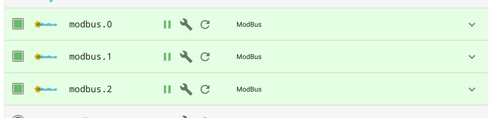

                    zwischendurch war die Instanz gelb
                    und für ganz ganz kurze Zeit grün
                    das hatte ich irrtümlich für einen Neustart gehalten.
                    Nach dem manuellen Neustart geht es mit den Fehlermeldungen wie gewohnt weiter

                      was mir auffällt ist dass er mit dem error count bei 1 stehen bleibt
                      EDIT2:
                      erst nach löschen des Registers ist wieder Ruhe
