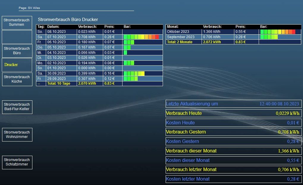

    Guten Morgen,
    ich habe über Blocklys Datenpunkte mit meinem Stromverbrauch. Die Daten werden täglich in einen neuen DP geschrieben und aus diesen DP wird ein JSON erstellt und das wird über Inventwo JSON Table dargestellt. Zusätzlich gibts die DP wie "Heute", "Gestern", "dieser Monat", "letzter Monat" und "lastUpdate". Die lasse ich mir über Material Design - Value anzeigen. Da ich viele Messpunkte habe, habe ich nur eine View, in der ich per Drop Down Menü (Material Design - Select) einen Wert setze, das löst ein Blockly aus und das wiederum schreibt mir die erforderlichen Werte in die angegebenen Datenpunkte. Die JSON Table werden auch automatisch aktualisiert, aber die ganzen einzelnen DP nicht. Ich habe auch keine Möglichkeit gefunden das automatisch zu aktualisieren. Geht das überhaupt? Gibt es ein anderes Widget mit dem ich diese Werte anzeigen kann und das sich aktualisiert?
    So sieht die einfache View aus, links dieses gelbe Drucker ist das Dropdown Menü, rechts unten das sind die Werte die sich nicht aktualisieren.

      @jojo58 sagte in Werte aktualisieren ohne reload der View:
      Welche Version vom WebAdapter ?
        JoJo58J Online
        JoJo58J Online
        JoJo58
        @djmarc75 WEB-Server v6.1.2, eine neuere wird auch nicht angezeigt.
          DJMarc75D Offline
          DJMarc75D Offline
          DJMarc75
          @jojo58 Geh mal auf die 6.1.0 oder 6.1.1 zurück und teste nochmals

            JoJo58J Online
            JoJo58J Online
            JoJo58
            schrieb am zuletzt editiert von JoJo58
            @djmarc75 Ich hab's gerade mit den Widgets "Basic Number" und "Basic String" getestet, das gleiche Problem. Adapter Downgrade auf 6.1.0, jetzt kann ich ich bis zu 4 mal wechseln, danach aktualisiert sich der Wert nicht mehr. Sehr merkwürdig...
            Ich kann zwar ein Inventwo Universal nehmen und dann bei Beschriftung den DP angeben, doch damit kann ich nicht rechnen und auch die Nachkommastellen kann ich nicht festlegen. Da wird der Wert allerdings sofort aktualisiert.
            Bin etwas ratlos 😕
              Bin etwas ratlos 😕
              JoJo58J Online
              JoJo58J Online
              JoJo58
              @jojo58 Ich habe jetzt die Inventwo Universal Widgets dafür genommen. Da ich ja eh mit Blocklys die Daten bereitstelle, berechne und runde ich im Blockly die nötigen Werte. Thema erledigt.
