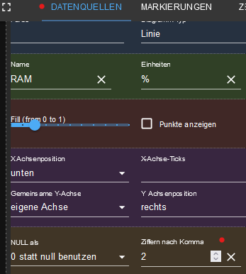

    ich hab einen zusätzlichen Temperatursensor angeschafft und die Einstellungen des Chart von einem anderen Sensor kopiert (und natürlich die Datenquelle aktualisiert). Seltsamerweise geht bei diesem einen Sensor die Beschriftung etwas daneben:
    Kann man die Formatierung (bzw. die Anzahl Nachkommastellen) irgendwo festlegen? Ich hab' da nichts gefunden 😧

      @wintermute sagte in Echarts Beschriftung formatieren:
      irgendwo festlegen
      hier:
        irgendwo festlegen
        hier:

        @djmarc75 Vielen Dank.
        Dass man auf dieses Ordnersymbol vor "Datenquellen" draufklicken kann, ist mir vollkommen entgangen 🙄
        Bisher hatte ich offenbar reines Glück, dass alle anderen Chars ohne überschüssige Nachkommastellen angezeigt wurden.
