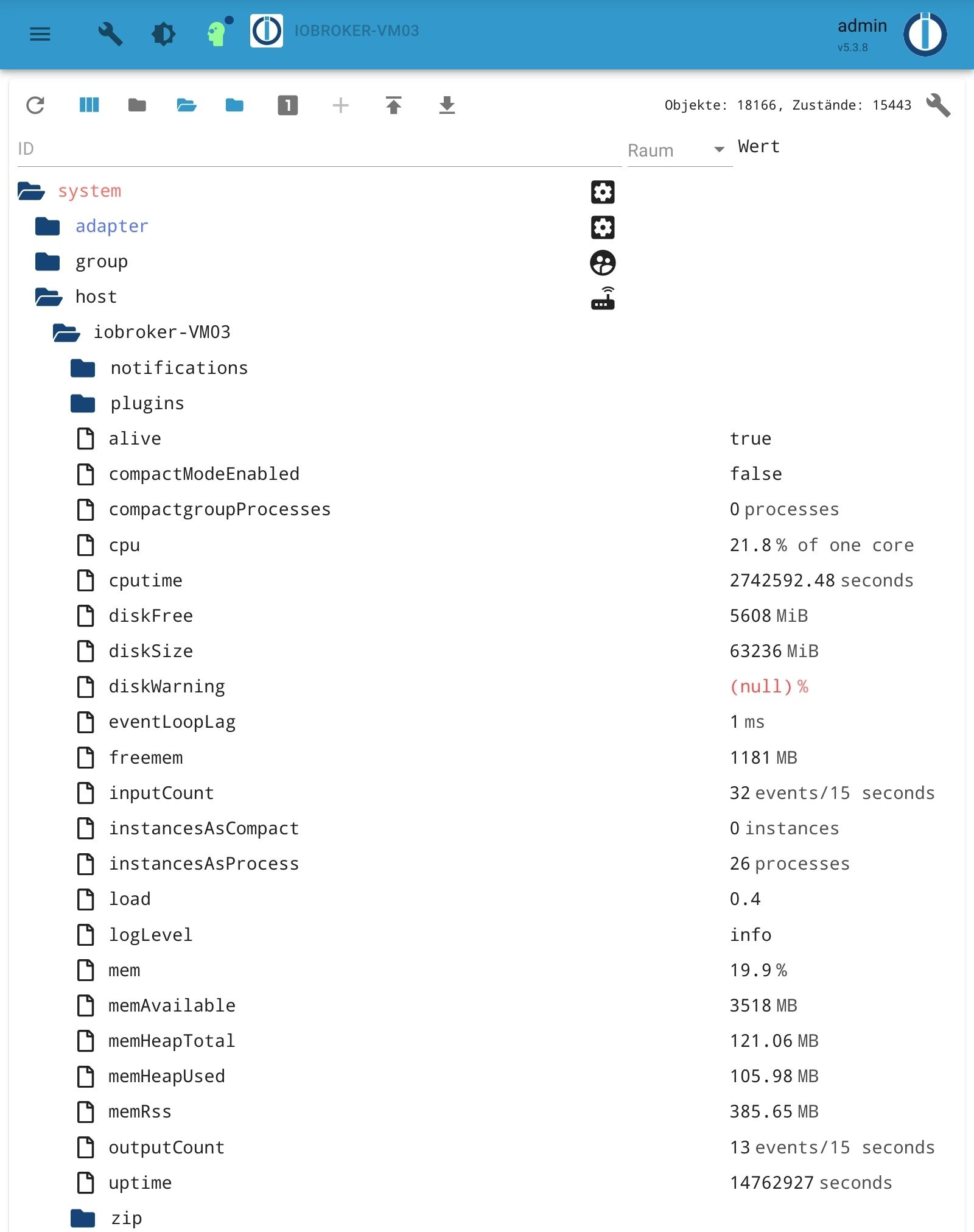

    Hallo Zusammen
    gibt es bereits ein Script mit dem man den Gesundheitszustand des Systemes versenden kann, ich denke da an die Host-Daten CPU, RAM, Betriebszeit.
    Michael

      @michihorn sagte in Gesundheitszustand des Systemes:
      Hallo Zusammen
      Michael
      stehen in den Objekten

        @homoran Habe das jetzt mal wie folgt gelöst:
        /*****System Health Daten Master/Slave ***********************************
        **    OKT 2023
        **    WhatsApp-Bot, Java
        **    Script sendet tägl. um 8:15 Uhr System Health Daten per Whatsapp
        **    erstellt: 05.10.23
        **    geändert:
        var logging = true
        var textm, texts, text, textD
        const idmaster = "system.host.master.alive"
        const idmastercpu = "system.host.master.cpu"
        const idmastermem = "system.host.master.mem"
        const idmastercputime = "system.host.master.uptime"
        const idslave = "system.host.slave.alive"
        const idslavecpu = "system.host.slave.cpu"
        const idslavecputime = "system.host.slave.uptime"
        const idslavemem = "system.host.slave.mem"
        schedule({hour: 8, minute: 15}, function(){
            var timem = (getState(idmastercputime).val); // Zeit in Sekunden
            var timemaster = Math.floor(timem / 60 / 60 / 24) + ' Tag(e), ' + Math.floor(timem / 60 / 60 % 24) + ' Std, ' + Math.floor((timem / 60) % 60) + ' Min';
            var times = (getState(idslavecputime).val); // Zeit in Sekunden
            var timeslave = Math.floor(times / 60 / 60 / 24) + ' Tag(e), ' + Math.floor(times / 60 / 60 % 24) + ' Std, ' + Math.floor((times / 60) % 60) + ' Min';
            log("Master " + timemaster);
            log("Slave " + timeslave);
            textm = '⌚ *Online Zeit Master*\n ' + timemaster + '\n CPU Last  ' + (getState(idmastercpu).val) + '%' + '\n freier RAM  ' + (getState(idmastermem).val) + '%'
            textD = '\n '
            texts = '  *Online Zeit Slave*\n ' + timeslave + '\n CPU Last  ' + (getState(idslavecpu).val) + '%' + '\n freier RAM  ' + (getState(idslavemem).val) + '%'
            text = textm + textD + texts
            if (logging) sendTo('whatsapp-cmb.0', 'send', { text: text, phone: '+49152xx938xxx' });
