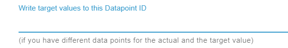

    Hallo
    Ich habe gerade meine ersten Versuche mit iQontrol unternommen.
    Funktioniert alles erstaunlich gut.
    Nu versuche ich Datenpunkte zu verwenden die über den MQTT client angelegt werden.
    Anzeigen ist auch kein Problem.
    Allerdings wird bei einigen Geräten für das schreiben eine andere topic verwendet als für das lesen.
    > Dem Topic muss noch ein /set hinten angefügt werden, damit es für andere MQTT Teilnehmer keine Verwechslungen gibt zwischen der Anfrage einen Wert zu Ändern und dem tatsächlich geltenden Wert, ausgesendet vom Charger. Seit Firmware 051.5 wird, nachdem der Charger den Befehl erhalten hat, eine (nicht persistente) Antwort am Topic mit /result angestellt gesendet.
    Kann ich das direkt mit iQontrol machen?
    H 1 Antwort Letzte Antwort

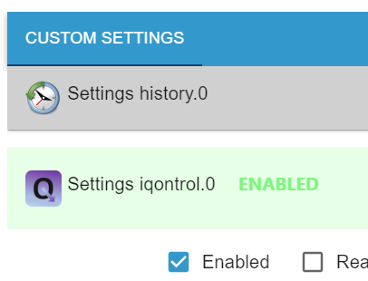

      Eigentlich ganz einfach.
      Unter Cusom Settings / iQontrol des Datenpunkt.
      "Write target values to this Datapoint ID" eintragen.
