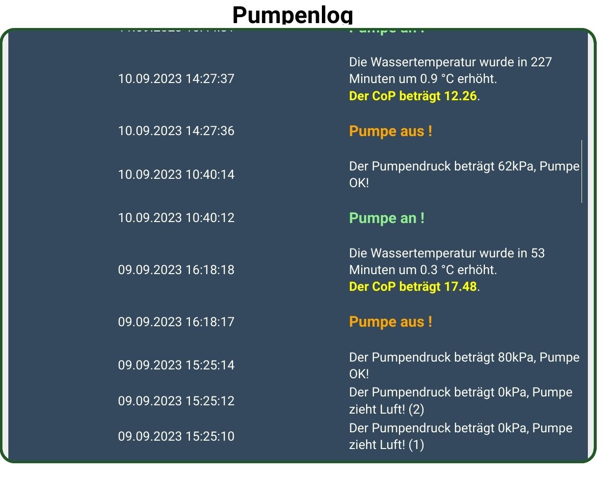

      @mika-0
      mal als Stichworte:
      eventlist-widget
      eigenen Datenpunkt vom typ String
      angebunden an ein Input-Widget
      Datenpunkt loggen
      eventlis-widget darauf konfigurieren
      ergibt dann so etwas
      hier wird der Inhalt allerdings per Blockly befüllt
