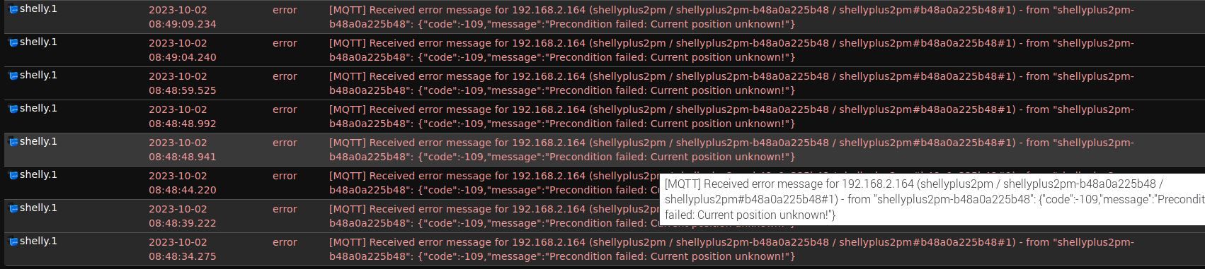

    Punkt 3... Cover Mode erstellt 0-100...Kalibriert...läuft...nur einmal !!!!!!!!!! ist Tatsache...fahre ich den shelly Cover über Hand über die shelly Oberfläche...Null Problem...
    sobald ich in IObroker über MQTT ...den Wert setze...0-100 kommt :5.JPG
    Ich habe mal geschaut aber nicht wirklich was gefunden...hast Du eine Idee ? ...bin langsam am verzweifeln....

      @grisu73
      Log-Ausgaben bitte in Code tags posten.
      Current position unknown!
      Offenbar hat die Kalibrierung nicht geklappt. Die Endlagenschalter sind mit eingebunden? Siehe hier.
      Welche Laufzeit hat der Stellantrieb?
      @grisu73 sagte in Probleme mit Shelly 2PM Plus im Cover Mode:
      PI-Regler (3-Punkt Regler)
      Der programmierte PI-Regler ist ein analoger Regler (Ausgang 0 - 100%). Der Shelly macht aus dem Analogsignal eine 3-Punkt-Ansteuerung des Stellantriebs.
      EDIT: Lässt sich der Antrieb über "Open", "Close" und "Stop" steuern?
