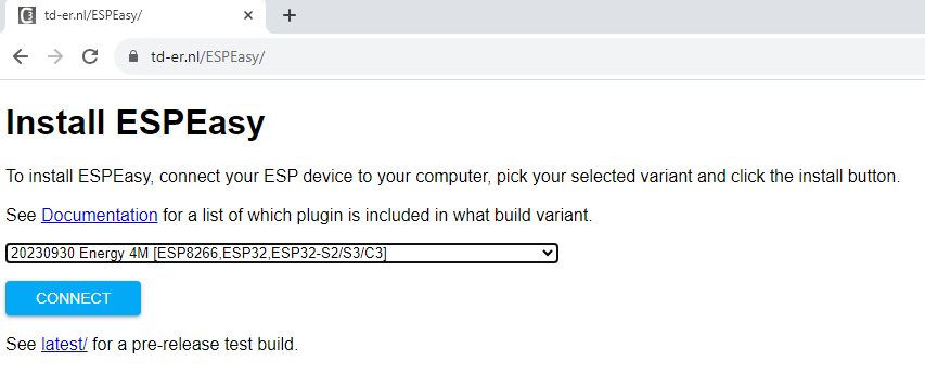

          Einfach flashen die
          ESP_Easy_mega_20230623_energy_ESP8266_4M1M.bin
          danach erscheint wie bei Tasmota ein Access Point und Passwort configesp kommst du rein um dein wifi zu konfigurieren.
          Danach kannst auf devices bis zu 12 Geräte konfigurieren. Per Auswahlmenü wird zB sowas angeboten.
          Im Devive gibt selbst gibt es einen Haken "sent to controller". Das ist dann zB per MQTT an den IOBroker den du unter Controller konfiguriert hast.
          Edit: Stimmt mit einen geeigneten Browser wie Chrome wird das flashen ja hier noch einfacher ;)

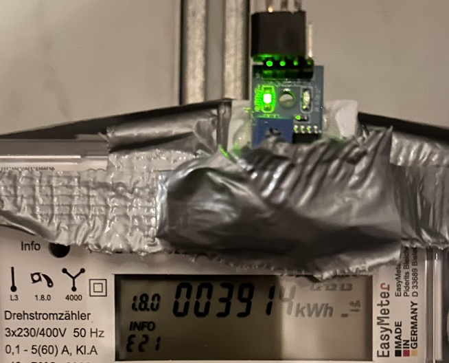

                      @dieter_p Bevor ich von dem "Volkszähler" erfahren habe, hatte ich schon meine eigene Lösung gebastelt. Sieht vielleicht etwas Wild aus, funktioniert aber sehr zuverlässig:
                      Die Auswertung werde ich auch weiter per Blockly machen, mit Prüfung ob der Zähler wegen Stromausfall genullt wurde und Korrekturfaktor, falls doch Impulse verschluckt werden (was bislang nicht vorkam). Ausserdem täglich per Javascript eine Hochrechnung auf den Jahresverbrauch, basierend auf der letzten Ablesung.
                      Der Gasverbrauchzähler funktioniert ähnlich, teilt aber in Verbrauch/Kochen und Verbrauch/Heizung auf, je nachdem ob die Heizung läuft oder nicht. Falls Interesse besteht, kann ich die Scripte gerne teilen.

                        Ein paar Streifen Klebeband stören mich nicht ;)
                        Die Plausibilitätsprüfung per Skript in IOBroker weiterhin sehr sinnvoll und notwendig, da die Gaszählerstände in ESPEasy keinen Stromausfall überleben.

                          Frederik Buss
                          @dieter_p Nach ein paar Tagen zählen die Sensoren immer noch nicht wirklich stabil. Ich bin immernoch am rumprobieren mit den Zählmethoden. Vor allem der Reedkontakt vom Gaszähler verschluckt einige Impulse bei Pulse_low/high und zählt einige hinzu bei Edge. Selbes beim Wasserzähler, wobei der deutlich näher an der Wahrheit liegt. Beim Stromzähler hab ich noch nicht genug Daten, der Zähler selbst zeigt ja nur volle kWh an.
                          Jedenfalls überlege ich woran das liegt. Ist der ESP mit dem gleichzeitigem Zählen von 3 Pulsen überfordert? Zum Vergleich: Der ESP mit Tasmota hat über Monate hinweg so genau gezählt, das beim Gaszähler sogar die letzte Nachkommastelle gepasst hat, maximal um 1 abgewichen ist. Oder ist ESPEasy "ungenauer"?
                          Zum Setup: Stromzähler optisch (TRCT5000) mit Raising, Debounce =0, Gaszähler Reed und Wasser optisch mit Pulse-High und 500ms Debounce. Kabel 1m / 0,5m jeweils geschirmt, der Reedkontakt vom Gaszähler hängt direkt dran (10-15cm).

                                  Hoffentlich bleibt es so stabil und hoffentlich komm ich um die Signalauswertung herum...
                                  Drück die Daumen und kann ich nachvollziehen. Für solche Detailanalysen brauche ich besondere Gemühtslaagen um daran Freude und dann auch schnellen Erfolg zu haben. Das sowas bei ESPEasy "Out-Of-The-Box" drin ist finde ich super, ob einem was nutzt steht auf nem anderen Papier ;)
