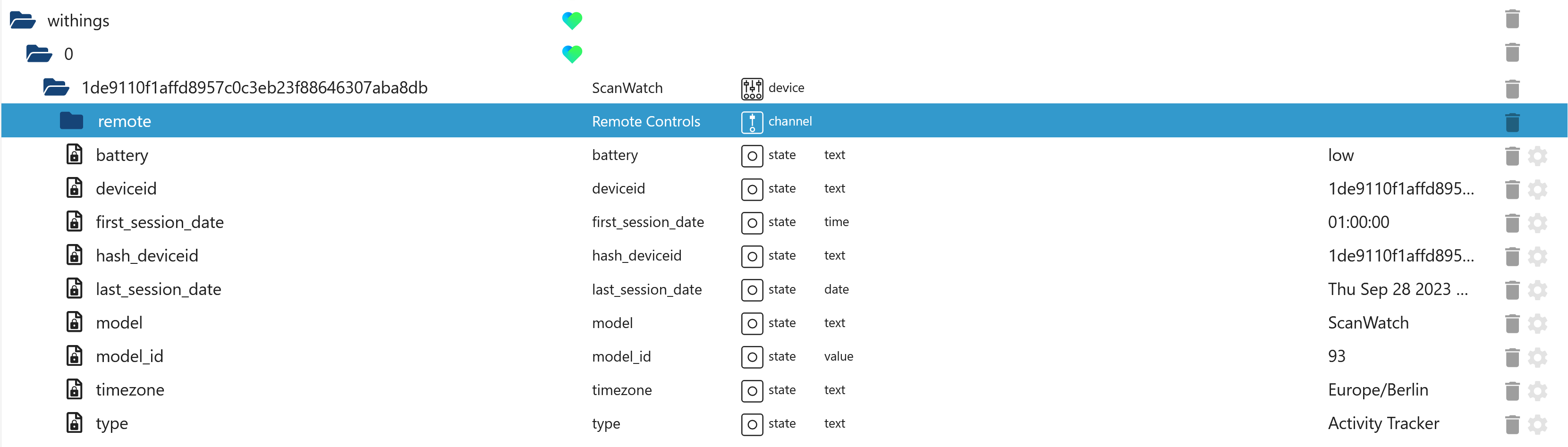

    Ich habe den Withings Adapter 0.0.13 unter Admin 6.10.1 installiert und es werden auch alle Geräte und Werte angezeigt. Der Batteriestatus meiner Scanwatch Uhr war heute morgen auf 28% und der Battery Status stand auf "low". Ich hab die Uhr dann auf 100% geladen und jetzt Stunden danach steht der Status immer noch auf "low", was aber "high" sein müsste. Die Withings App Version 2741 zeigt auch einen Ladestatus von 100% an!
    Bei der Konfiguration des Adapters habe ich die Standardvorgaben übernommen.
    Der "Zeitstempel:" und "Zuletzt geändert:" des Eintrages "low" ist festgelegt auf 10:44:45.470
    Sollte nicht wieder früher eine Synchronisation erfolgen?

      Nur wenn ich den Adapter Withings stoppe und neu starte wird der Batteriestatus meiner Scanwatch Uhr aktualisiert! Warum geschieht das nicht automatisch alle 10 Minuten?
      Hatte die Uhr mit Status "low" auf 100% aufgeladen und nach einem Tag stand immer noch "low". Erst nachdem ich den Adapter neu startete änderte er sich auf "high".
