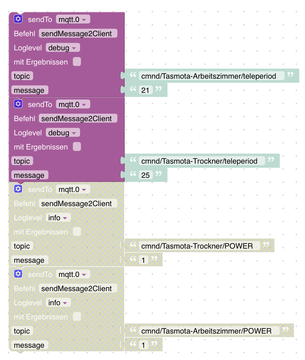

    Da der weder der mqtt- noch der Sonos-Adapter das Attribut direkt anbieten, habe ich nach einem Weg gesucht, den mqtt-Befehl via Skript abzusetzen und bin auf folgendes gekommen:
    Mein Problem war dann, dass die beiden deaktivierten sendTo problemlos funktionieren. Beide schalten POWER, was auch als Datenpunkt vom Adapter geliefert wird.
    Mein Wunsch 'teleperiod' zu schalten funktioniert leider nicht, hier wird das Tonic anscheinend ignoriert und der Befehl geht an beide Dosen raus. Das Skript ändert den Wert also jeweils 2x.

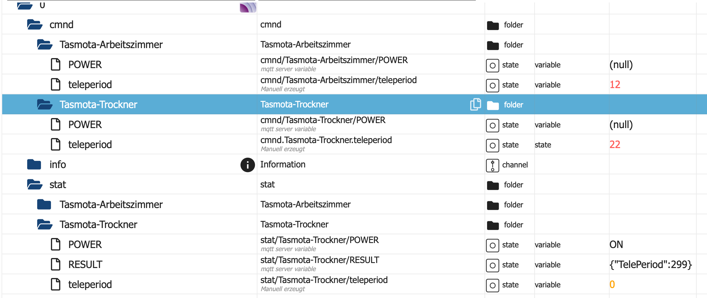

    Ich habe einen Post gefunden, bei dem in der Dose neue Datenpunkte per Konsole erstellt wurde, bzw es wurden Pins angebunden, die dann vom Adapter auch geliefert werden. Ob das bei mir helfen könnte, weiß ich nicht: Artikel
    Angeregt durch den anderen Post habe ich dann Datenpunkte im Objekt des Adapter hinzugefügt und anscheinend im x.ten Anlauf auch korrekt benannt.
    Wenn ich die cmmd-Datenpunkte setze, dann werden sie korrekt an die jeweilige Dose weitergegeben. Womit das Skript vermutlich überflüssig wäre.
    Im Gegenzug werden die manuellen Datenpunkte und 'stat' aber auch nicht aktualisiert, wofür ich wohl nach einem Skript suchen müsste.

        Nachtrag: Im Moment schaltet das Skript nicht mehr den Power-Status getrennt. Die Nachricht geht auch an beide Dosen. Keine Ahnung warum.
        Nachtrag 2:
        Letztlich ist das Skript aber auch für die direkte Kommunikation mit dem Adapter gar nicht mehr notwendig (wie an diversen Ecken im Forum immer mal etwas anders beschrieben):
        Ich habe vom mqtt-Adapter eine 2. Instanz gestartet und diese über das Skript angesprochen, dadurch legt dann die Server-Instanz (mqtt.0) diese Datenpunkte an und leitet sie an die 'Interessenten' (die betroffene Dose) weiter. Danach kann man die Dose über diese Datenpunkte schalten.
        Falls diese Erklärung doch nicht ganz korrekt ist, dann mich bitte korrigieren.
