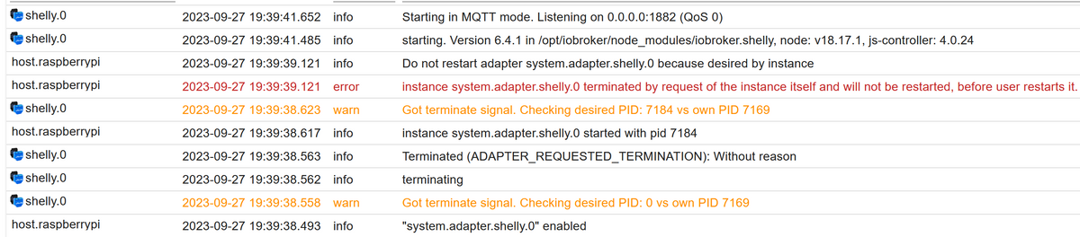

    eigentlich hörte es sich ganz einfach an einen Shelly zu adaptieren, aber irgendwie bekomme ich es nicht hin. Sobald ich den Adapter starte kommt immer
    instance system.adapter.shelly.0 terminated by request of the instance itself and will not be restarted, before user restarts it.

    Auch mehrmaliger Neustart des Adapter oder Reboot des Shelly ändert nichts. "Verbunden mit Gerät oder Dienst“ bleibt rot und obige Fehlermeldung erscheint.

      @norwegen60 Ich habe die Ursache gefunden. Der Raspberry hat die Shellys per WLAN nicht erreicht. Jetzt muss ich aber schauen, wie ich es schaffe, dass der RaspBerry, der im Keller steht, mit dem Shelly 2 Stock höher, sicher kommuniziert.
