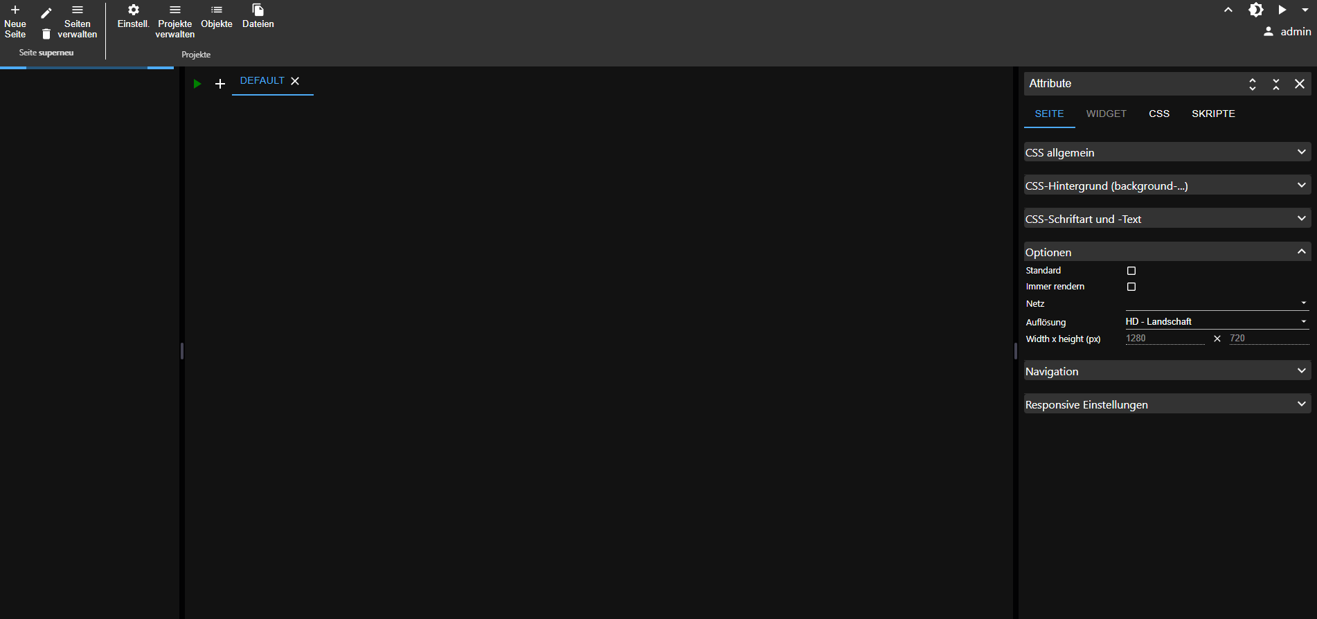

    Hallo Zusammen,
    bisher hab ich die "alte" VIS zur Anzeige benutzt. Da jetzt VIS2 raus ist, hab ich mir den Adapter mal installiert und wollte n bisschen rumprobieren. Aber die Probleme fangen schon am Anfang an. Wenn ich Edit Vis aufrufe, wird die Seite schon nicht richtig geladen, es läuft bei den Widgets einfach immer die Ladeschlange (siehe Bild).
    Wenn ich ein neues Projekt erstelle, dann baut sich die Seite nach einiger Zeit voll auf. Aber ich kann keine Views erzeugen, also die Viewseite kann ich einfügen, dann auch ein Widget, Runtime funktioniert nicht und wenn ich die Edit Vis schließe und wieder öffne, fängt alles von vorn an. Die Seite baut sich nicht auf und der View, den ich eingefügt habe ich weg.
    Hat jemand ne Lösung, oder Idee
    Danke vorab
    Spike

      @spike08122 Poste bitte mal ein
      iob list adapters
      iob list instances
      Mich wundert, das bei deinem VIS-2 Editor oben rechts unter dem User Admin keine Versionangabe von VIS-2 angezeigt wird.
      Du kannst ja noch einmal einen upload vom vis-2 Adapter ausführen:

        So sieht die Ausgabe aus.
        Ich habe jetzt die VIS-2.0 Version 2.2.6 und VIS-2-beta Version 2.0.10 drauf.
        Hatte vorher die Version 2.2.7 drauf und hab die jetzt durch Vorgängerversion ersetzt. Leider gleiches Ergebnis.
        UPDATE: Hatte gerade in der Minute die Idee mal nen anderen Browser zu testen. Bin eigentlich mit Chrome unterwegs und hab jetzt die Edit Seite mal in Firefox aufgerufen. Da passt die Darstellung und auch Widgets werden in der Runtime dargestellt. Dann Ansicht geschlossen und wieder geöffnet und das Widget war auch noch da.
        Kann es sein, dass das Problem tatsächlich mit Chrome zusammenhängt?
