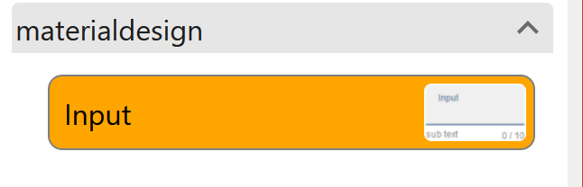

      @blockmove Ich hab gerade mal die Optionen etwas durchprobiert, aber so wie ich sehe gibt es für das widget aktuell keine Möglichkeit für den von dir genannten Bereich eine Hintergrundfarbe + Rahmen festzulegen.
      Schau dir mal das widget "materialdesign - input" an, vielleicht passt es ja für deinen Zweck.
