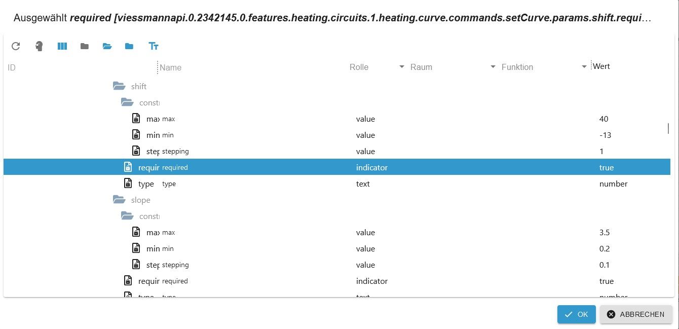

    ich bin ein Anfänger was IoBroker angeht und habe mal eine Frage zum Viessmannapi Adapter v2.1.1
    Ich habe den Adapter erfolgreich installiert und konnte auch schon ein BlockySkript schreiben mit dem ich die Brauchwassertemperatur an meiner Vidodens W200 umstellen kann.
    Ich habe das mit folgendem Befehl gemacht:
    viessmannapi.0.2342145.0.features.heating.dhw.temperature.main.commands.setTargetTemperature.setValue
    Nun möchte ich die Heizkurve (Steigung und Offset), sowie die Heizungmodis (Aus, Nur Warmwasser, Heizung und Warmwasser) einstellen.
    Leider fehlt in dem dem Zweig bei der Heizkurve das set.
    Kann mir jemand sagen wie ich z.b. die Heizkurve ändern kann? Oder ist das Problem dass diese Funktion im Adapter einfach nicht umgesetzt ist?
    Gruß Thomas!

      Die Betriebsmodi kann ich mitlerweile Steuern.
      Mit der Beschreibung auf https://github.com/thovid/ioBroker.viessmannapi hat das geklappt.
      Das mit der Heizkurve klappt jedoch noch nicht 😠

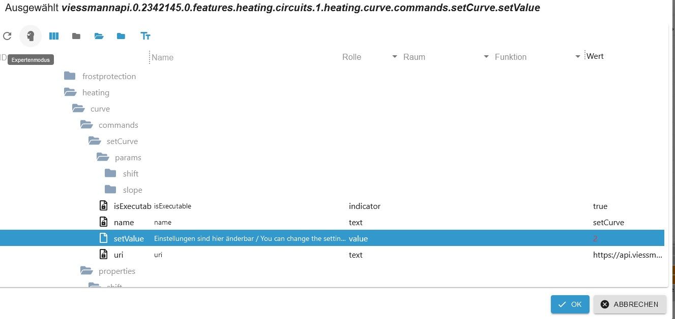

      Falls mir da jemaand helfen kann wie die Befehle für das setzen von slope und shift sind, wäre ich sehr dankbar.
      Hier gibt es noch einen Set befehl, aber ich verstehe nicht ganz was man mit dem macht, oder muss man mit dem einen Befehl beide Werte setze?
      Gruß Thomas
