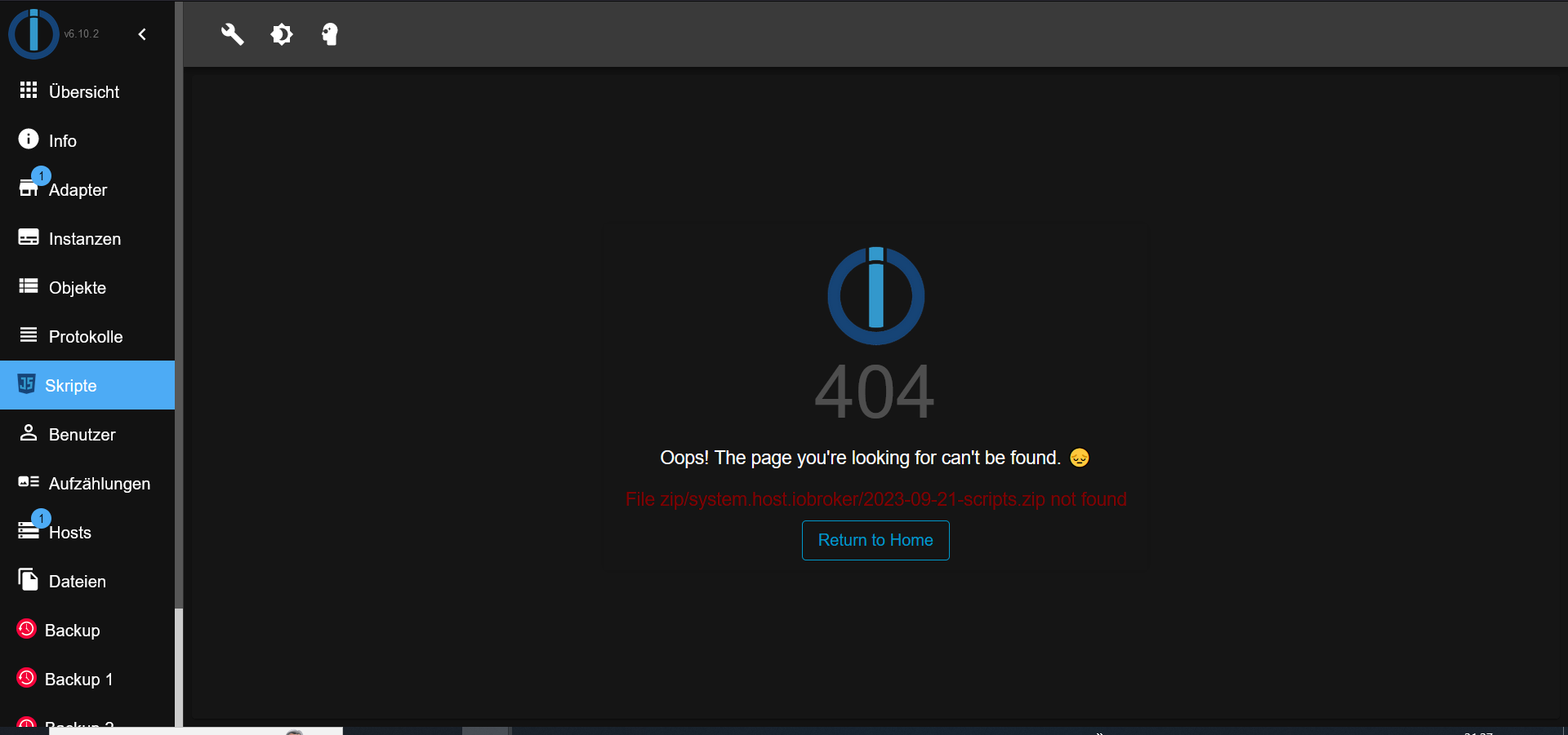

    seit kurzem funktioniert das Exportieren meiner Scripte nicht mehr.
    Es kommt diese Fehlermeldung
    "404
    Oops! The page you're looking for can't be found. 😔
    File zip/system.host.iobroker2/2023-09-21-scripts.zip not found"
    Hat jemand eine Idee, wie ich das beheben kann?
    iobroker V6.10.1, läuft im Docker auf einer Synology.
    Liebe Grüße
    André

      @ara sagte in "Alle Scripte Exportieren" geht nicht mehr:
      Issues erstellen beim Adapter Javascript
      sieht bestimmt so aus

        @glasfaser sagte in "Alle Scripte Exportieren" geht nicht mehr:
        nein, js-controller upgraden!

          @ara
          hier ist auch ein Issues dazu , aber closed
          https://github.com/ioBroker/ioBroker.javascript/issues/1366

            @fastfoot sagte in "Alle Scripte Exportieren" geht nicht mehr:
            hast du ein Thread dazu , habe ich da was überlesen !?

              Habe es gefunden :
              https://forum.iobroker.net/topic/66108/js-controller-5-0-x-jetzt-in-der-beta/230?_=1695324662134

                @glasfaser nee, habe ich nicht, ist trotzdem so. Hatte mit der Umstellung auf den controller 5 zu tun. Ist schon 'ewig' her

                  Nach dem Update des JS-controller geht es wieder.
                  Danke für eure guten die Tipps!
