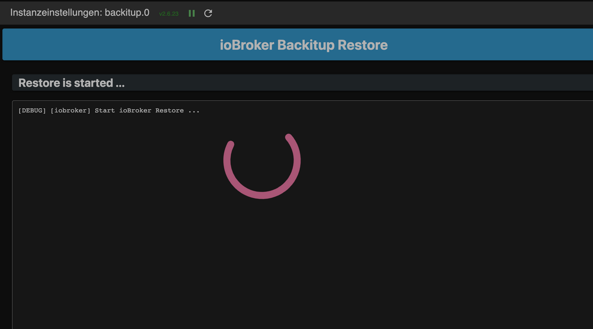

    Nach dem Versuch ein Backup zu installieren kam das:
    Bitte um 'Hilfe

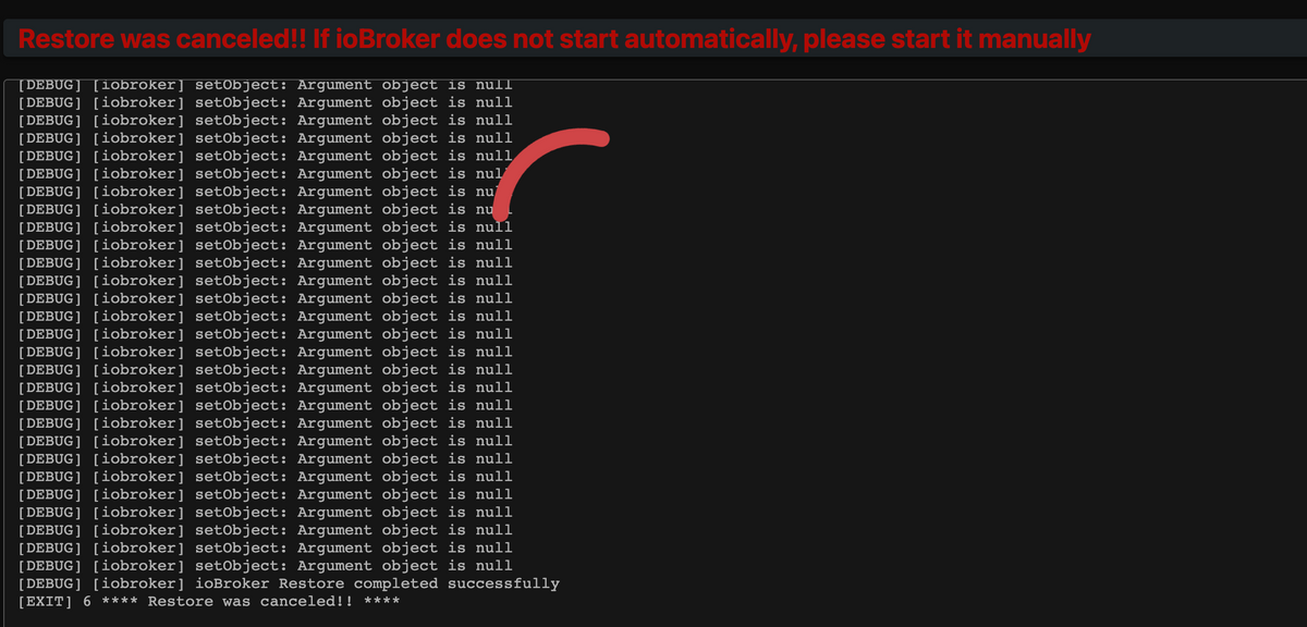

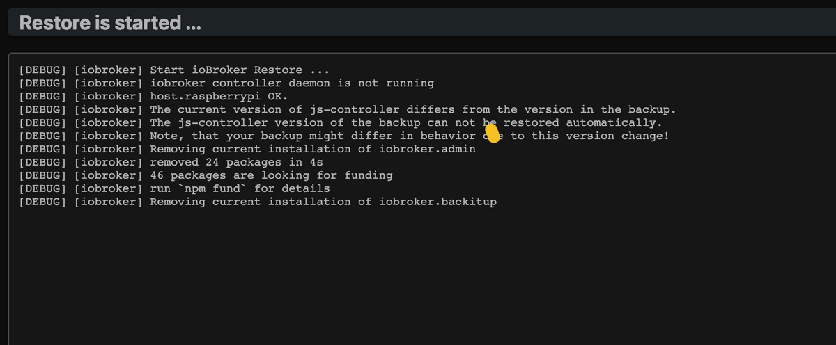

                  habe den Wiederherstellungsassistenten gestartet:
                  Folgende Meldungen kommen:
                  Bildschirmfoto 2023-09-17 um 21.06.39.png Bildschirmfoto 2023-09-17 um 21.07.00.png Bildschirmfoto 2023-09-17 um 21.07.10.png Bildschirmfoto 2023-09-17 um 21.06.26.png
                  Alles gut und Warten????

                    @jwedenig
                    Das Backup stammt von einem js-controller5?
                    J 1 Antwort Letzte Antwort

                      @jwedenig sagte in IOBroker startet nach Backitup Wiederherstellung nicht mehr:
                      NÖ
                      welche JS - Controller Version hast du im Backup
                        @jwedenig
                        jwedenig
                        @thomas-braun
                        das heisst für mich nun?
                        GlasfaserG Thomas BraunT 2 Antworten Letzte Antwort
                        • J jwedenig
                          @thomas-braun
                          GlasfaserG Offline
                          GlasfaserG Offline
                          Glasfaser
                          @thomas-braun
                          Zitat :
                          ACHTUNG backups inkompatibel bei Downgrades!!
                          Neben der Node.js Version gibt es eine wichtige Inkompatibilität: Backups die mit der 5.0 des js-controller erstellt wurden lassen sich nicht mit einem js-controller 4 oder kleiner wieder restoren!
                          • J jwedenig
                            @thomas-braun
                            @jwedenig
                            Das hieße:
                              @jwedenig
                              Das hieße:
