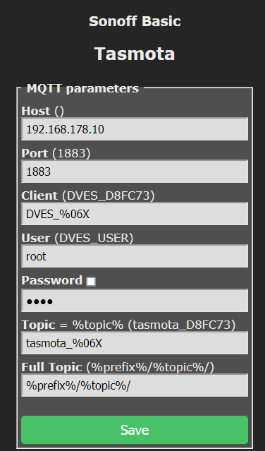

    ich wollte eigentlich nach dieser Anleitung den Hichi WLAN Lesekopf per MQTT in iobroker einbinden.
    https://www.smarthomejetzt.de/stromzaehler-mit-wifi-ir-lesekopf-smart-machen-und-in-iobroker-einbinden/
    (Einzige Besonderheit: IObroker läuft unter Proxmox).
    Der Sonoff Adapter bleibt aber dauerhaft gelb.
    Ich habe mich schon durch diesen etwas undurchsichtigen thread gewühlt:

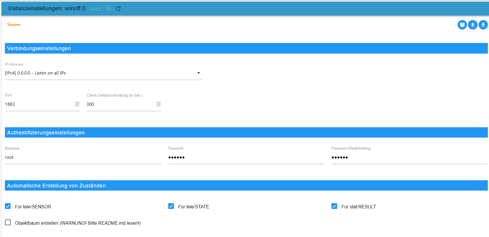

    iobroker list instances
    + system.adapter.influxdb.0               : influxdb              : iobroker                                 -  enabled, port: 8086
    + system.adapter.mbus.0                   : mbus                  : iobroker                                 -  enabled, port: 3493
    + system.adapter.modbus.0                 : modbus                : iobroker                                 -  enabled
    + system.adapter.modbus.1                 : modbus                : iobroker                                 -  enabled
    da taucht der Sonoff Adapter leider gar nicht auf.
    Telemetrieperiode im Lesekopf ist auf 10s gestellt.
    Bei IP Adresse ist die IP Adresse, die ich im Unitymedia Router ausgelesen habe, eingetragen.
    Bzw. unter ip a:

    Sonoff Adapter Einstellungen:
    Es ist kein MQTT broker installiert, 1883 sollte also frei sein.
    Die Lesekopf Konsole wirft aus:
    09:16:33.516 RSL: STATE = {"Time":"2023-09-17T09:16:33","Uptime":"0T00:16:29","UptimeSec":989,"Heap":20,"SleepMode":"Dynamic","Sleep":50,"LoadAvg":19,"MqttCount":0,"POWER":"ON","Wifi":{"AP":1,"SSId":"UMPS","BSSId":"AC:22:05:47:DE:70","Channel":6,"Mode":"11n","RSSI":100,"Signal":-33,"LinkCount":1,"Downtime":"0T00:01:18"}}
    09:16:33.522 RSL: SENSOR = {"Time":"2023-09-17T09:16:33","Haus   ":{"zählerstand_total":3209.183,"Einspeisung_total":5.852,"aktuelle_wirkleistung":160.9}}
    09:16:37.279 MQT: Attempting connection...
    09:16:37.288 MQT: Connect failed to 192.168.178.10:1883, rc -2. Retry in 120 sec
    09:16:43.511 RSL: STATE = {"Time":"2023-09-17T09:16:43","Uptime":"0T00:16:39","UptimeSec":999,"Heap":20,"SleepMode":"Dynamic","Sleep":50,"LoadAvg":19,"MqttCount":0,"POWER":"ON","Wifi":{"AP":1,"SSId":"UMPS","BSSId":"AC:22:05:47:DE:70","Channel":6,"Mode":"11n","RSSI":100,"Signal":-33,"LinkCount":1,"Downtime":"0T00:01:18"}}
    09:16:43.517 RSL: SENSOR = {"Time":"2023-09-17T09:16:43","Haus   ":{"zählerstand_total":3209.183,"Einspeisung_total":5.852,"aktuelle_wirkleistung":160.9}}
