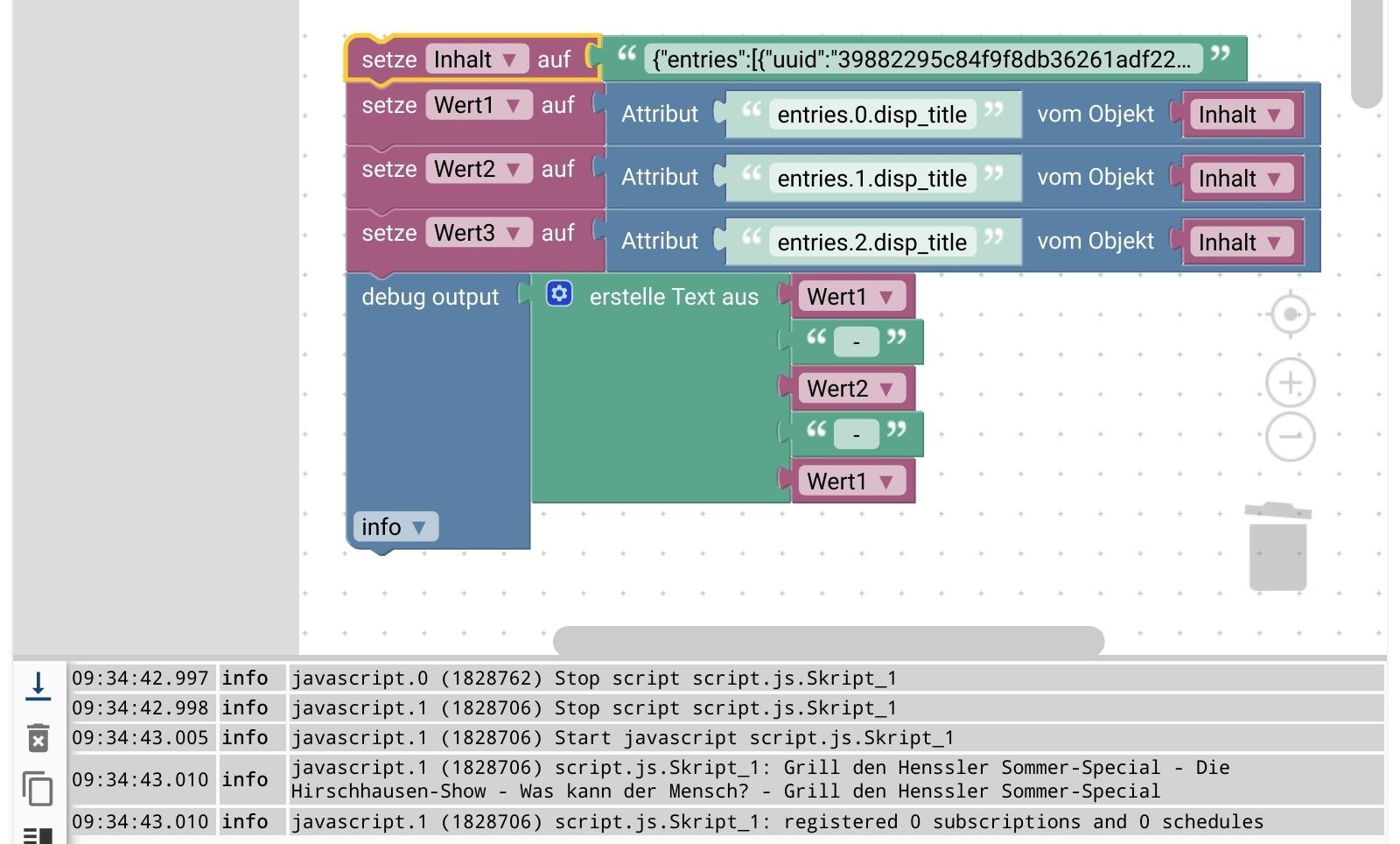

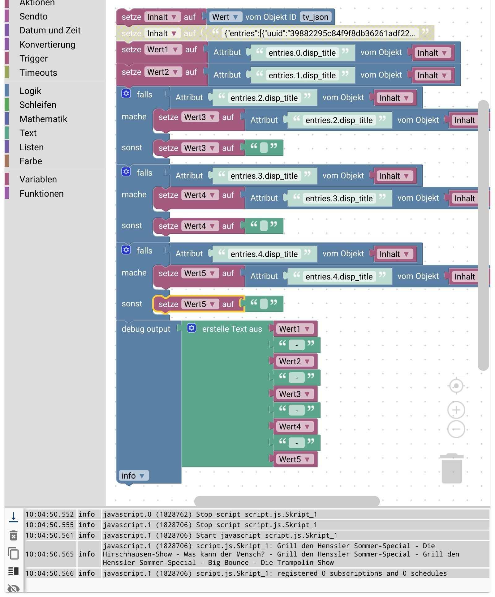

      @steffensammet sagte in Parser: Regex hilfe .... erstes, zweites, drittes Ergebnis:
      um den letzten auftretenden Titel zu finden:
      das ist doch ein JSON
      Da kann man z.B. mit Blockly selektiv das jeweilige Attribut auslesen

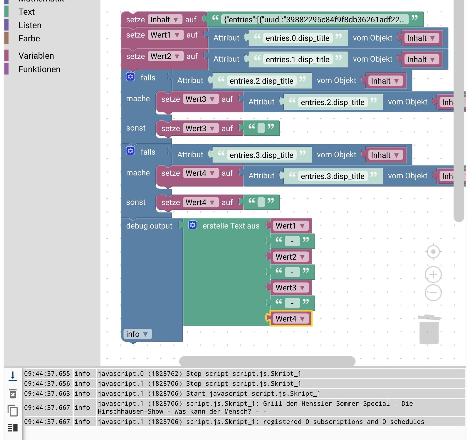

      Und falls es wie in diesem Fall nur 5 Einträge gibt, wie kann das geparste Datenpunkt für Eintrag 6 leer bleiben ?
      Wenn die Anzahl der Einträge schwankt, muss man die Existenz der Einträge prüfen und ggf. Abfragen für nicht vorhandene Einträge abfangen.

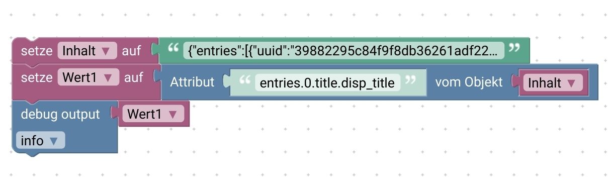

      EDIT:
      so in der Art:
      Hab aber noch Probleme.
      Der gesamte Output passt nicht in das Textfeld, und am Handy hab ich wohl das Riesen-JSON nicht korrekt kürzen können.

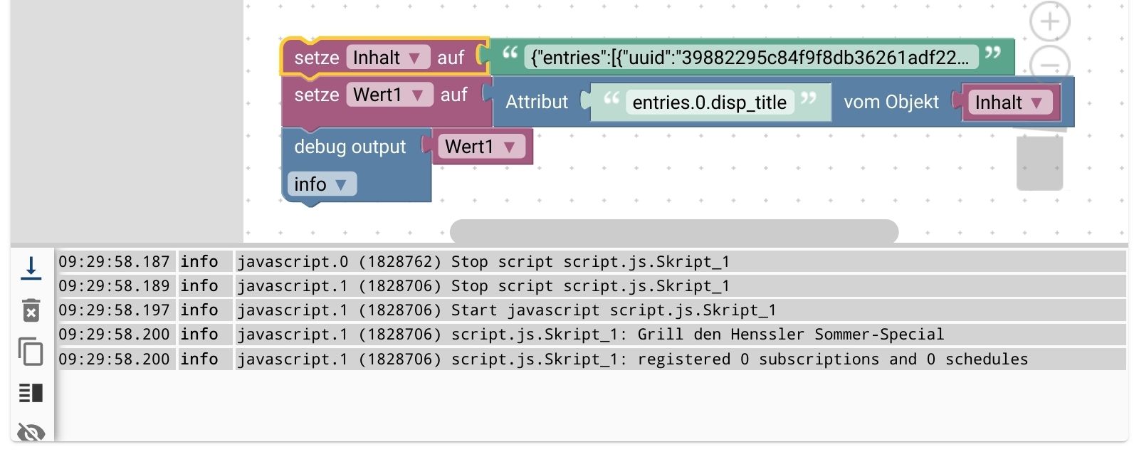

      EDIT2:
      Man soll auch am Handy die Lupenbrille aufsetzen 👓
      so geht's
      EDIT3
      Das Grundgerüst
      Dann statt des Debugs in Datenpunkte schreiben
      EDIT4
      Habe jetzt deinen Output in einen Datenpunkt geschrieben

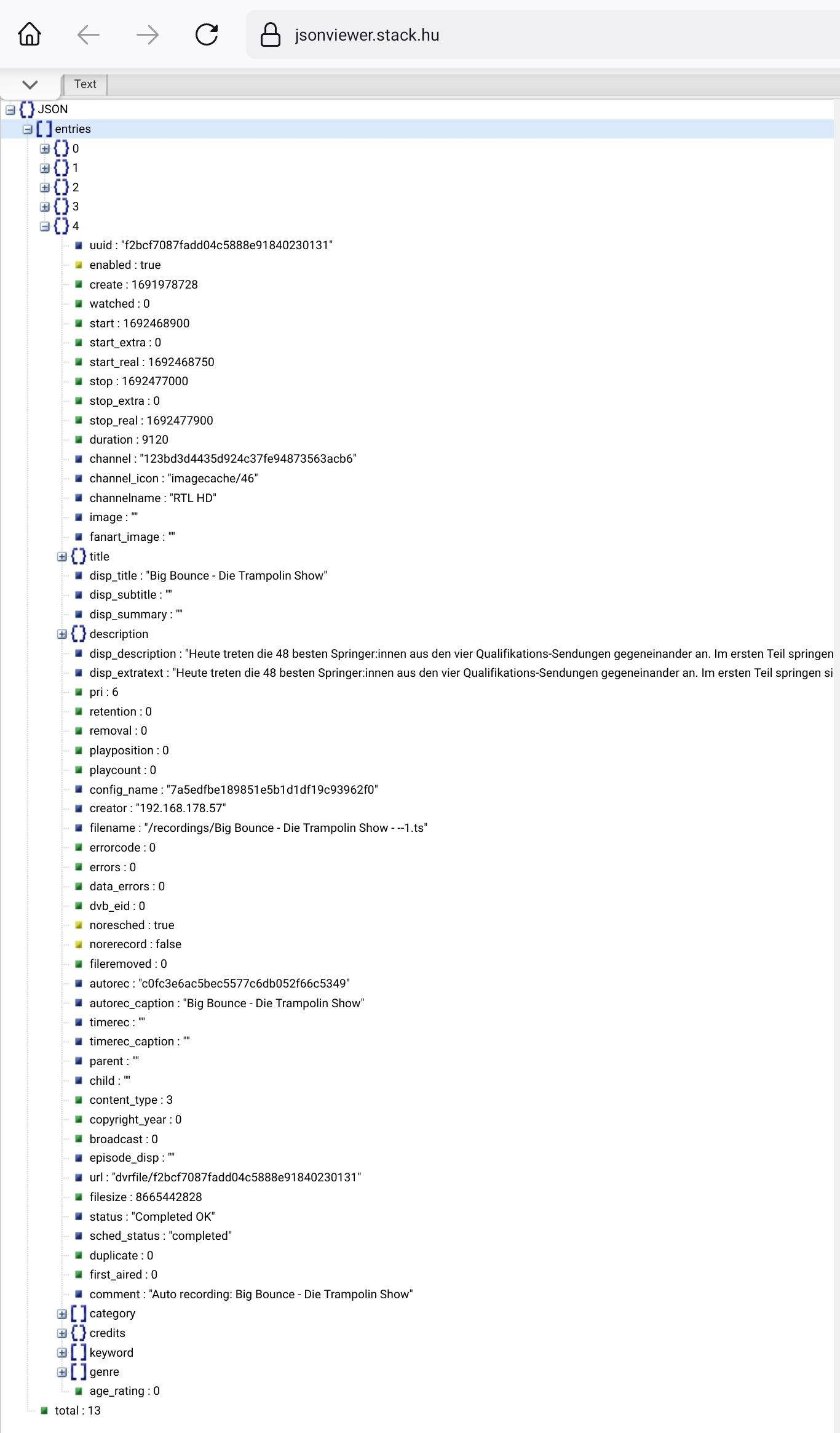

        EDIT:
        so in der Art:
        EDIT2:
        so geht's
        EDIT3
        Das Grundgerüst
        EDIT4

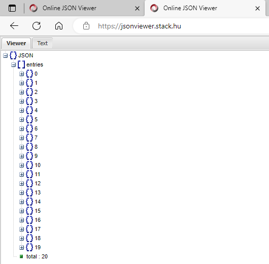

            @steffensammet einfach Attribut von total
            der jsonviewer zeigt doch schön die Hierarchien und total ist auf gleicher Ebene wie entries

              @steffensammet bei so vieeeelen Einträgen wäre eine Schleife wohl effektiver.
              Das kann ich aber nicht :-(
              mal @paul53 fragen
