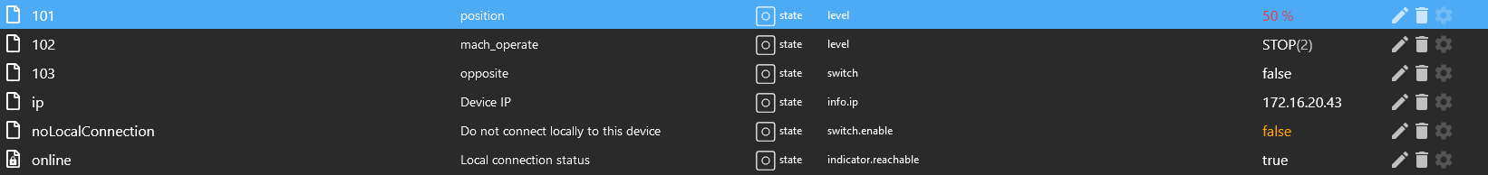

    leider haben meine Tuya Geräte keinen ESP Chipsatz, sodass ich den tuya Adapter nutzen muss. Hier habe ich die Zugangsdaten unter Cloud & Synchronisierung eingetragen und die Geräte wurden auch erfolgreich abgerufen. Ganz zu Beginn funktioniere die Steuerung kurz. Dann nicht mehr.
    Ich habe dann sicherheitshalber einmal das Backup wiederhergestellt und es neu konfiguriert. Hat leider auch nicht geholfen.
    Meine erste Vermutung war, dass es an dem separaten VLAN liegt. Der IOBroker ist zwischenzeitlich aber im gleichen VLAN und es klappt immer noch nicht.
    Via Tuya Smart-App klappt die Steuerung ohne Probleme. Hier ein Beispiel. Es sind elektrische Vorhangschienen.
