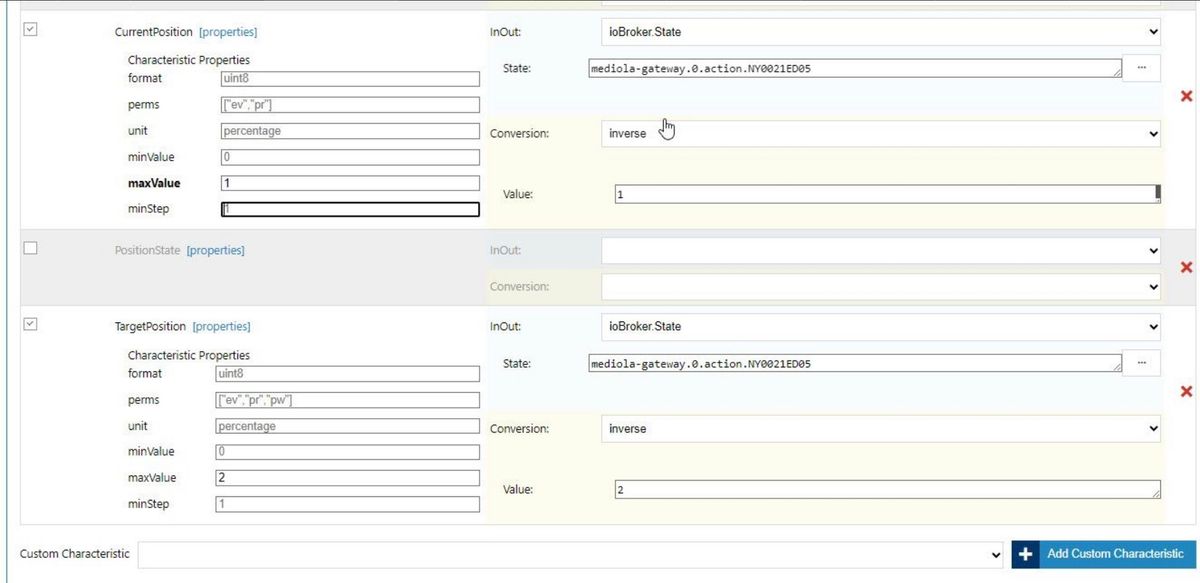

    ich habe meine Rolläden nun über die Mediola Gateway integrieren können.
    Nun würde ich gerne diese Rolläden in mein Homekit integrieren.
    Problem hier bei ist, dass ich keinen Status von den Rolläden über die Mediola Gateway zurückbekomme.
    Also ich kann sie nur ansteuern - wert 1 für Öffne, Wert 2 für schließen und wert 0 für Stopp. Aber ich bekomme kein Wert von der Gateway zurück.
    Somit habe ich folgenden Einstellungen in den Adapter Yahka gemacht:
    Es stimmt teilweise - der wert kommt auch richtig an:
    Der Wert ändert sich auch, wenn ich im Homekit die Taste betätige, aber es passiert nichts - der Rolladen geht nicht runter/rauf. Es stimmt auch noch nicht ganz - also 1 für öffnen, 2 für schließen
    Habt ihr eine Idee was ich falsch mache?
