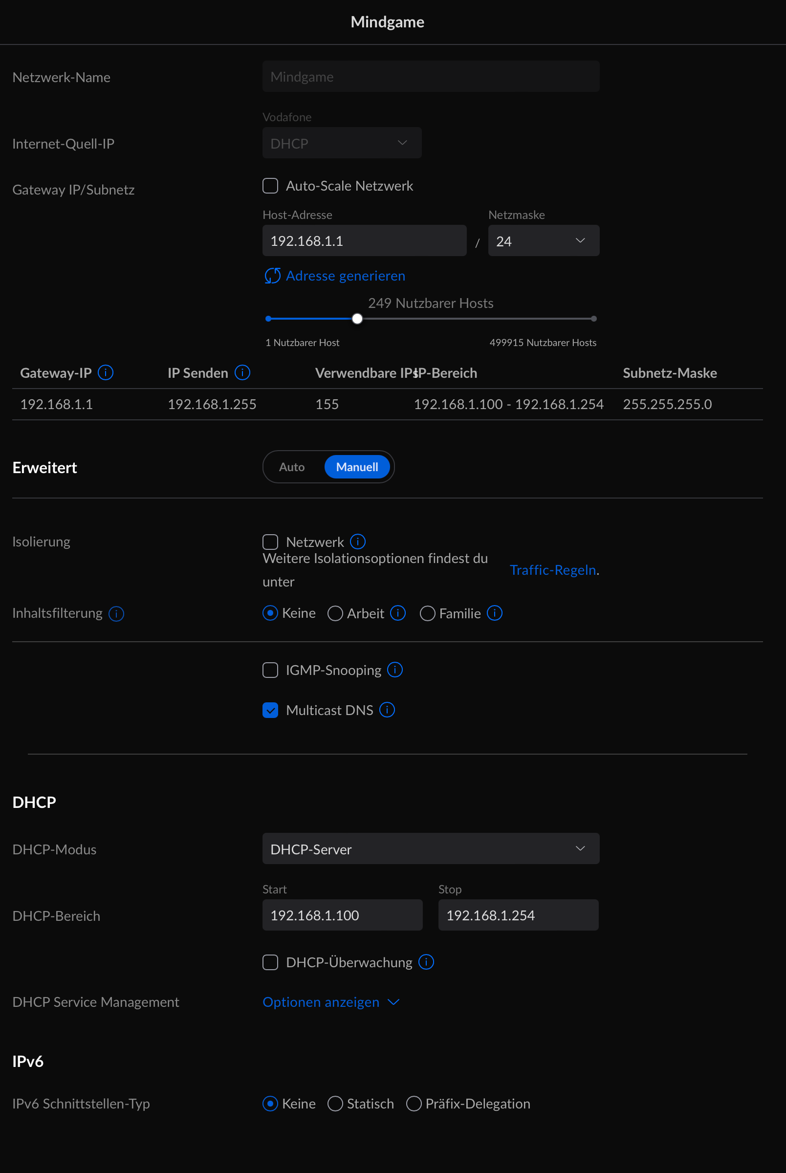

    Moin,
    Ich versuche grade mein Netzwerk etwas aufzuräumen und zu Sortieren. Ich hab seit ein paar Tagen den UDM-Pro im Einsatz, weil demnächst mein Glasfaseranschluss kommt.
    Ich hatte vorher den CloudKey-Gen 1 und das USG im Einsatz. Dort hab ich nur ein Netzwerk in betrieb gehabt 192.168.1.0/22 und hab dort bzgl. der Übersicht die gerate im IP Bereich etwas getrennt. Dort lief alles ohne Probleme.
    Da wir auch passend vor kurzem umzogen sind wollte ich alles etwas aufräume und richtig machen und hab die IP Berichte Getrennt Default - 192.168.1.0/24 und VLAN 2 - 192.168.2.0/24 für den Anfang.
    in der VLAN 2 sind aktuell nur die Geräte vom Smarthome (KNX Router, Server mit iobroker usw. , PV Anlage) Aktuell habe ich KEINE Firewallregeln erstellt. Einzig bei Sicherheit sind die Länderbeschränkungen, Ad-blocking, Geräte- und Traffic-Identifizierung eingeschaltet.
    Mein Problem ist aktuell das ich meine Geräte die ich im Yahka-Adapter unter iobroker eingerichtete habe nicht mehr in HOME auf dem iPhone hinzufügen kann bzw. die, die bereits verbunden waren nicht mehr erreicht werden können. Wenn ich auf dem iPhone neue Bridges suche bekomme ich die sofort angezeigt, allerdings bekomme ich nach ein paar Minuten eine Fehlermeldung das das gerät nicht hinzugefügt werden konnte. Die einzige Fehlermeldung die ich im Protokoll vom iobroker finden konnte war:
    [Yahka 355B] The selected advertiser, "avahi", isn't available on this platform. Reverting to "bonjour-hap"
    Da ich am Server nichts geändert habe, außer die IP vom Gateway und DNS-Server anzupassen. Ich hab schon ein paar Sachen im Netz und Forum gefunden die ich getestet hab, leider alle ohne erfolg.
    Ich hänge mal meine Wlan und Netzwerkeinstellungen mit dran. Vielleicht hat ja jemand von eine Idee oder Tipp. Ich bin mit meinem wissen am ende. ;(
