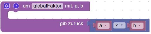

          Beispiel: Funktion globalFaktor(a, b) unter der Gruppe "global":

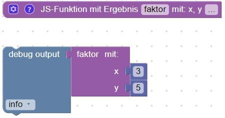

          Aufruf in einem "normalen" Skript:
          Inhalt der JS-Funktion faktor(x, y):
          return globalFaktor(x, y);

            @fleetch sagte: eine Funktion ruft eine Funktion auf?
            Ja, das ist in Blockly leider nicht zu vermeiden.
