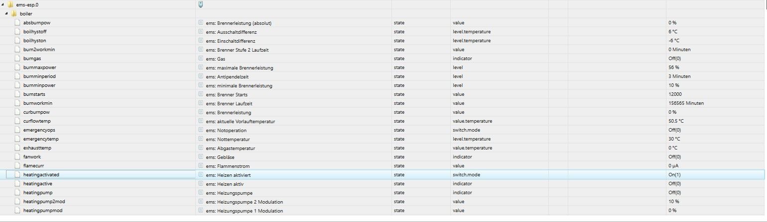

          @djmarc75 Danke, das hats gebracht. Verstehen tue ich das trotzdem nicht. Bei dem W-Wasser habe ich bei "Object ID in Arbeit" auch etwas eingetragen und da wird der blaue Stern nicht angezeigt.
          Hat das evtl etwas mit "Type" oder "Rolle" zu tun?
          Screenshot DP Heizung

            @jack01 sagte in Verstehe hqwidget nicht mehr:
            dann ist der Wert nicht true
            dieser DP ist für Level Datenpunkte gedacht, damit man erkennt ob sich der Rollladen gerade bewegt, oder der Dimmer gerade in der Rampe ist, und man sieht, dass man schon gedrückt hat.
            Nach erreichen des Ziels sollte bei korrekter Zuordnung der IDs das Zahnrad wieder verschwinden.
