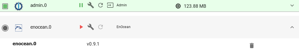

    ich versuche gerade ein wenig beim Enocean-Adapter mit zu helfen.
    Dazu habe ich den dev-server installiert. wenn ich den nun starte mit npm run dev-server watch default
    läuft alles normal.
    laut der readme vom dev-server soll ich den Adapter nicht manuell starten:
    DO NOT start the adapter manually in ioBroker.admin! If you see errors like ADAPTER_ALREADY_RUNNING then most likely you ignored this info :-)
    der Adapter startet dann zwar, wie ich der Konsole vom dev-server sehe, aber im Admin bleibt der Adapter gestoppt.
    Es funktioniert dann zwar (fast) alles. der Adapter Läuft, States bekommen werte etc... es kommt mir trotzdem komisch vor.
    Ist dieses Verhalten normal? woran könnte das liegen?

      @holger-will sagte in dev-server watch:
      ja das ist normal.
      da der adapter nicht von iobroker gestartet wurde, kennt er den laufzeitstatus nicht.
      der adapter wird als separater prozess direkt vom skript aus gestartet
      und läuft daher trotzdem und kann ganz normal funktionieren.
        ja das ist normal.

        @oliverio Danke erstmal!
        ist nicht mein Code, ich versuche mich da gerade ein zu arbeiten...
        aber deklariert ist da alles ordentlich:
        const id = obj.message.replace(this.namespace + '.', '');
        await this.deleteDeviceAsync(id);
        in in der Produktion funktioniert das ja, nur halt im dev-server nicht...

          @oliverio OK, vergiss es... ich hatte davor noch irgendwo ein console.log(id) drin... sorry! und Danke!
