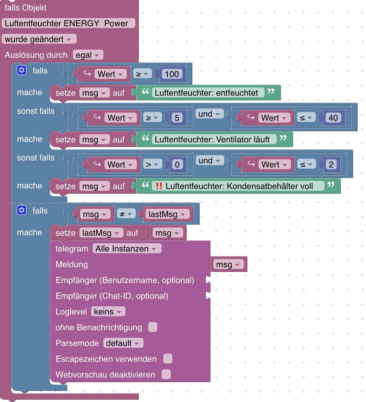

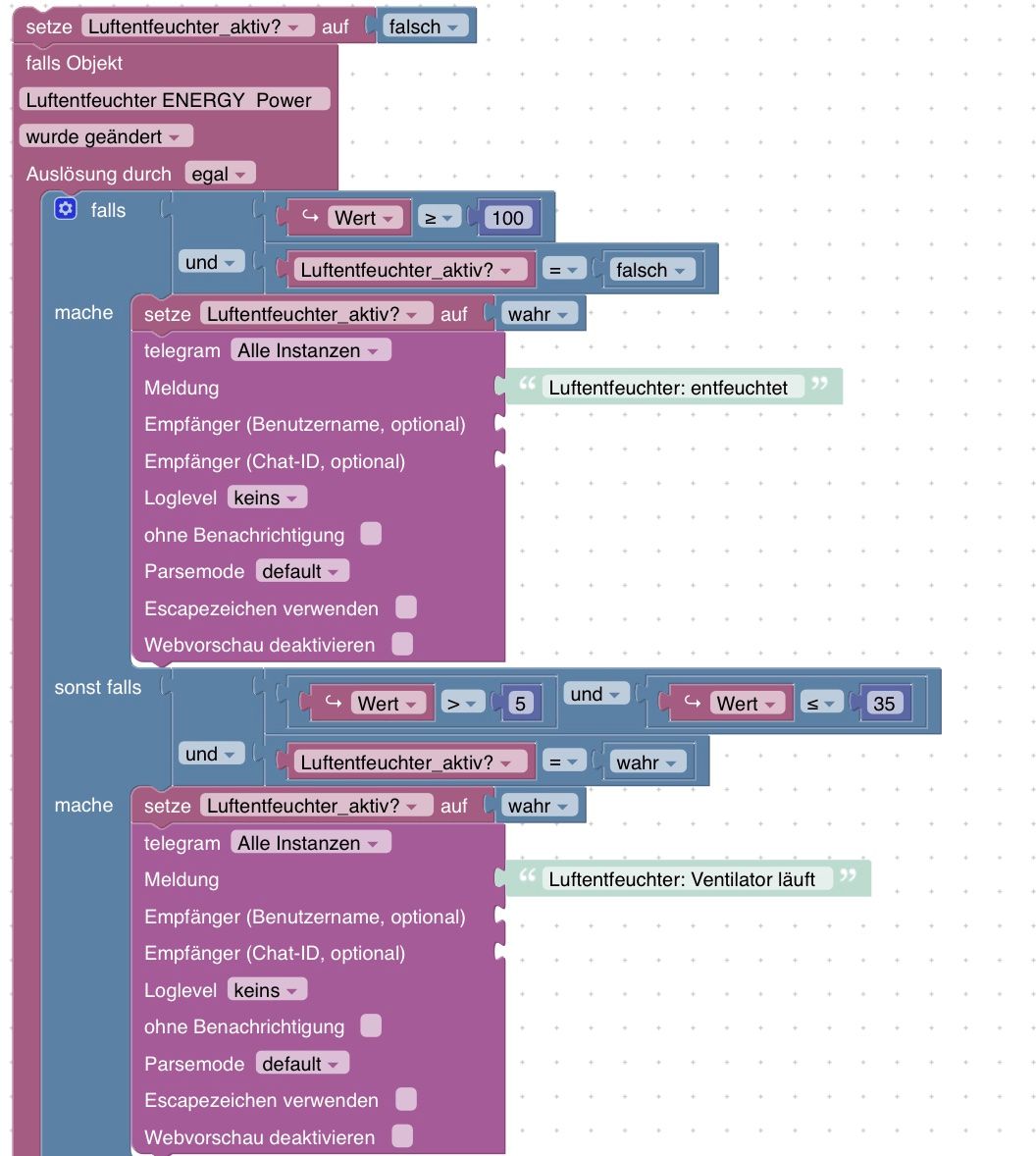

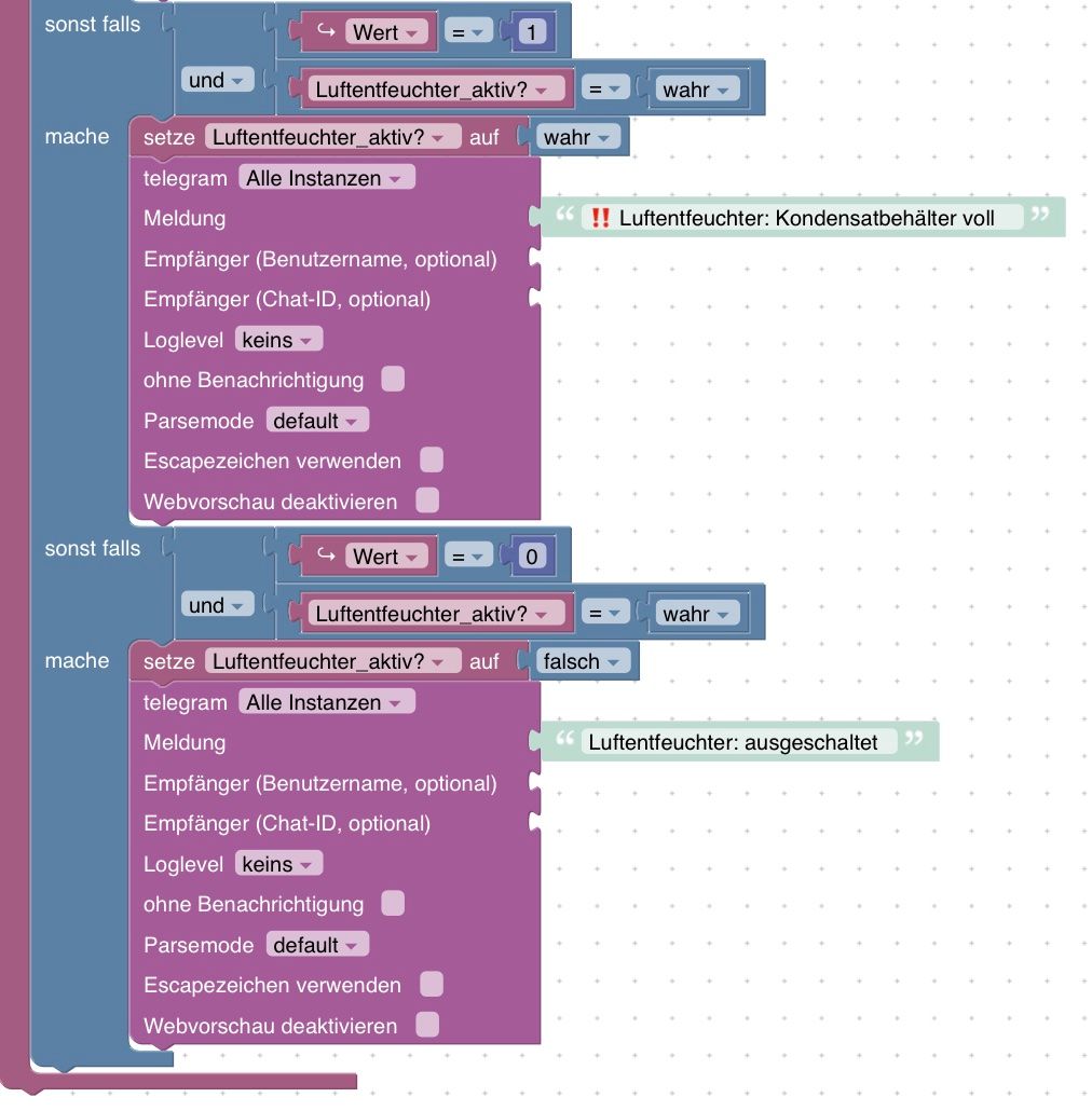

    Hallo zusammen!
    Ich glaube, es liegt an der Variablen "Luftentfeuchter_aktiv?", die ich wohl falsch behandele. Jedenfalls bekomme ich irgendwie ständig Meldungen ("Luftentfeuchter entfeuchtet", ..."), anstatt nur einmalig (siehe angehängte Screenshots).
    Sinn soll sein, daß ich, wenn das Ding läuft, EINE Nachricht bekomme, was es macht und EINE weitere, wenn sich die "Aktivität" ändert (entfeuchtet, Ventilator läuft, Kondensateimer voll, ausgeschaltet), bis es dann schlußendlich ausgeschaltet wird.
    Kann jemand helfen?
    Grüße,
    Marcus

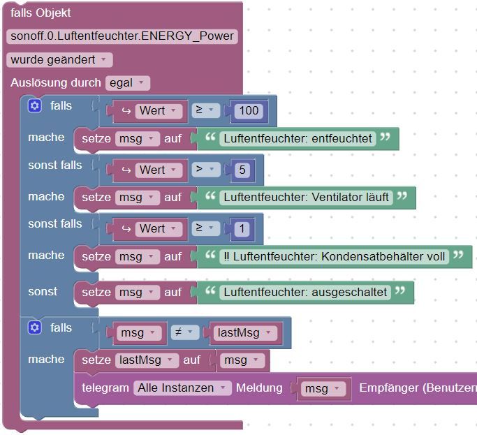

      @invidianer sagte: Kann jemand helfen?
      Man kann die Leistung sicherlich nicht auf = 1 prüfen.
      Vorschlag:
      I 1 Antwort Letzte Antwort
        Vorschlag:

        Bei Deiner Variante würde er mir wieder andauernd Meldungen schicken ("entfeuchtet"), während er entfeuchtet. Das muß ich mir der "aktiv"-Variable irgendwie hinbekommen ...
        Aber die Sache mit dem Text in der "msg"-Variable ist topp ;)
        paul53P HomoranH 2 Antworten Letzte Antwort
        • I invidianer
          Doch, die "1" funktioniert schon.
          @invidianer sagte: Bei Deiner Variante würde er mir wieder andauernd Meldungen schicken ("entfeuchtet"), während er entfeuchtet.
          Was glaubst Du wohl, wozu die Variable lastMsg da ist?

              @invidianer sagte in Meldungen steuern:
              aber nur wenn exakt 1W verbraucht wird.
              nicht bei 0.99W oder 1.01W

                Habe den "Bereich" etwas erweitert. (War vorher nicht möglich, habe dafür etwas umgestellt und somit geht es nun auch mit "<=2".)

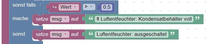

                  @invidianer sagte: somit geht es nun auch mit "<=2"
                  Wie unterscheidet sich das von "ausgeschaltet"?
                    I Offline
                    I Offline
                    invidianer
                    schrieb am zuletzt editiert von invidianer
                    Hast natürlich Recht!
                    größer 0 und kleiner gleich 2 muß es sein.

                      @invidianer
                      Besser so?

                        Naja, ab 5 Watt läuft der Ventilator, daher muß ich es ja "nach oben hin" begrenzen.
                        So sieht es jetzt aus und ich denke, so probiere ich es mal:

                          @invidianer sagte: Ab 5 Watt läuft der Ventilator, daher muß ich es ja "nach oben hin" begrenzen.
                          So ist es völlig ausreichend:

                            Achso, weil der "sonst falls >5"-Zweig VOR dem "sonst falls >0.5"-Zweig steht, verstehe ;)
