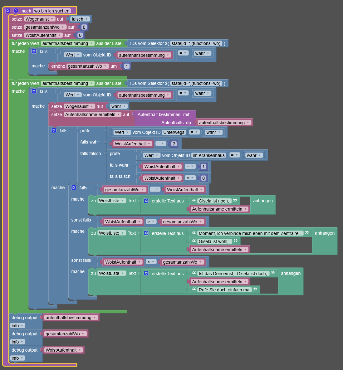

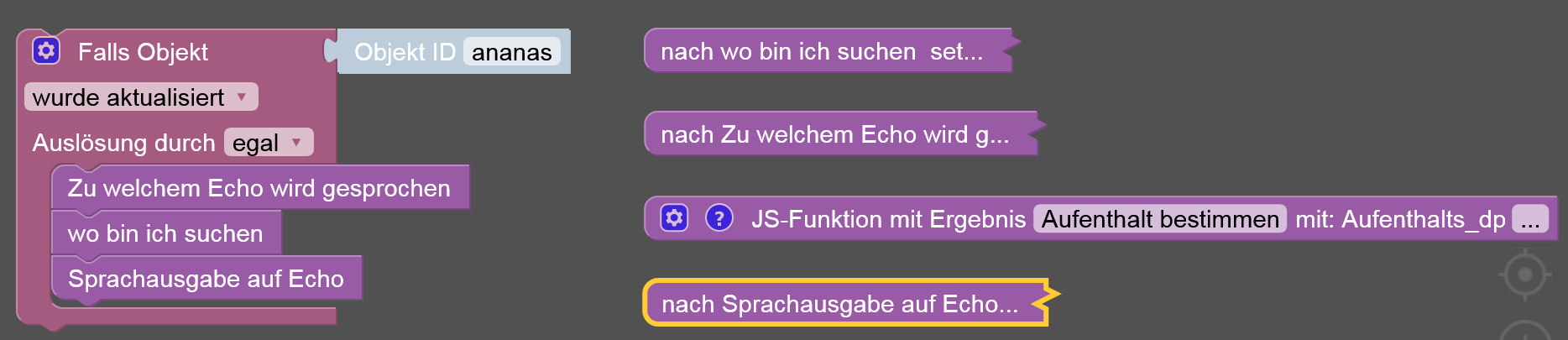

    leider komme ich mit meinem Script wo ist nicht wirklich weiter. Als Grundlage diente mir das Script Fenster offen.
    Deswegen habe ich unter Aufzählungen insgesamt 3 Zustände angelegt 1. Zuhause 2. Auf der Arbeit und Unterwegs diese werden je nach Zustand mit wahr oder falsch gekennzeichnet und sind in der function wo zu finden.
    Alexa soll aber nicht einfach nur sagen zuhause oder auf der Arbeit. Jeder Zustand soll einen eigenden Kommentar bekommen, und dann auf dem Echo das ausgewählt wurde ausgegeben werden.
    In Alexa eine Routine eingeflegt mit wo ist Gisela sie Antwortet mit einen Moment schaltet dann den Datenpunkt und dann war das alles, keine Antwort mehr.

      Moin @Mico,
      ist denn die Variable "EchoAuswählen" definitiv die richtige ObjektID von "speak" des jeweiligen Echos?
      Funktioniert der "Info output" der Variable?
      Funktioniert der Datenpunkt "speak" manuell?
      LG Peter

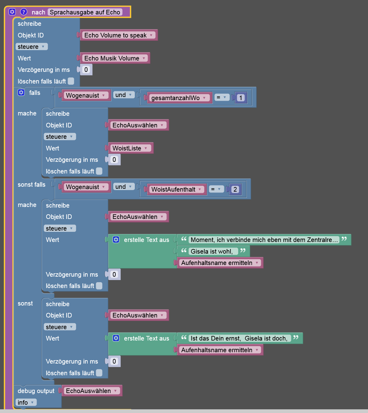

        Nach Kontrolle ist EchoAuswahl auf das speak desjeweilige Echos gelegt. Als manuelle Kontrolle in einem anderen Script funktioniert ein direkites ansprechen des Speak Objektes.
        Bei meinen Fenster gibt er neuerdings dieses raus

            Die Fehler im log können mir so auch nichts sagen 😅 man bräuchte schon die zugehörigen Skripte (komplett).
            Wenn ein direktes ansprechen von Speak funktioniert, muss irgendwo deine variable hängen.
            Was mir auch am wahrscheinlichsten erscheint, poste doch mal wo und wie diese variable geschrieben wird, klar muss diese natürlich bereits vor dem speak command definiert werden.
            Was @DJMarc75 schreibt ist vollkommen richtig, leider gibt es aktuell gravierende Probleme mit Alexa bzw. den Summary Daten 😩
            Das eine hat aber nichts mit dem anderen zutun,es gibt andere Wege deinen Datenpunkt zu steuern und in deinem Fall meintest du und ich gehe davon aus, dass dein Datenpunkt schaltet und der speak Befehl (theoretisch) abgesetzt werden müsste.
            Wie gesagt, ich vermute es hapert an der variable der passenden ObjektID (speak) des jeweiligen Gerätes, oder dem timing, wann diese variable gesetzt wird.
            Mit deiner Hilfe kriegen wir das aber sicher hin!

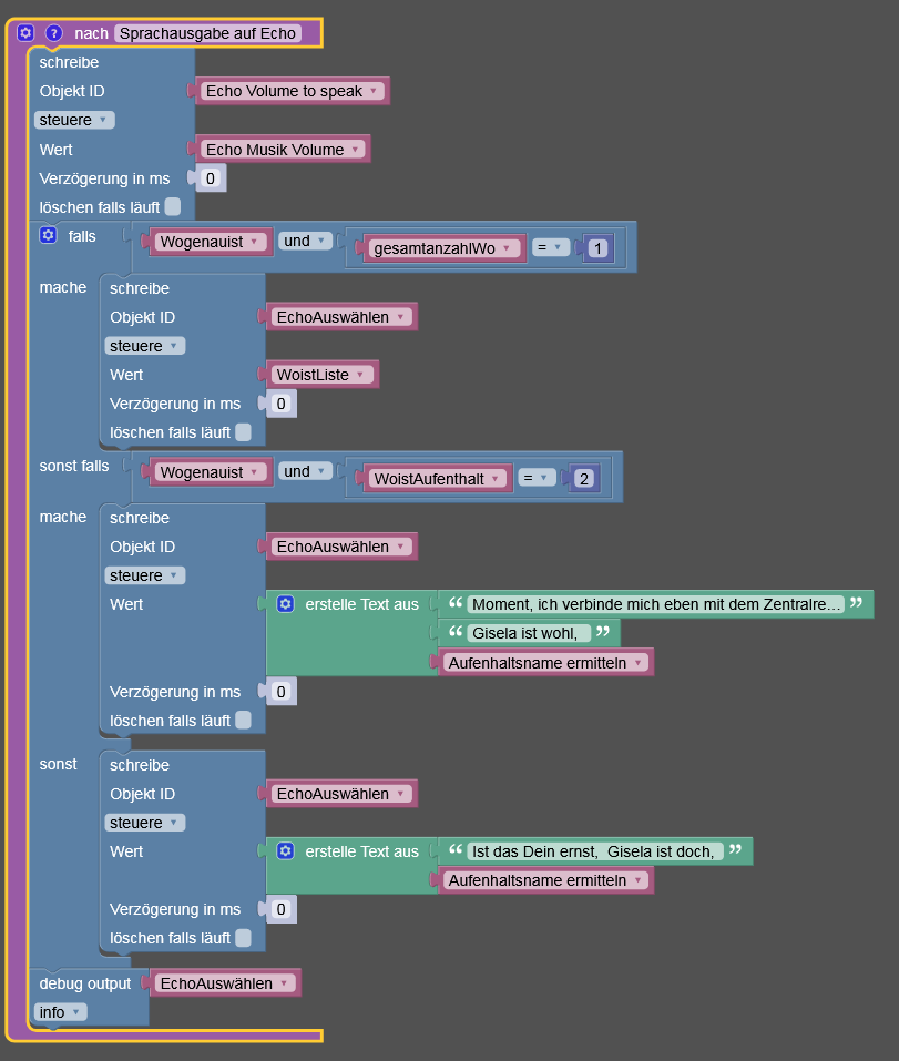

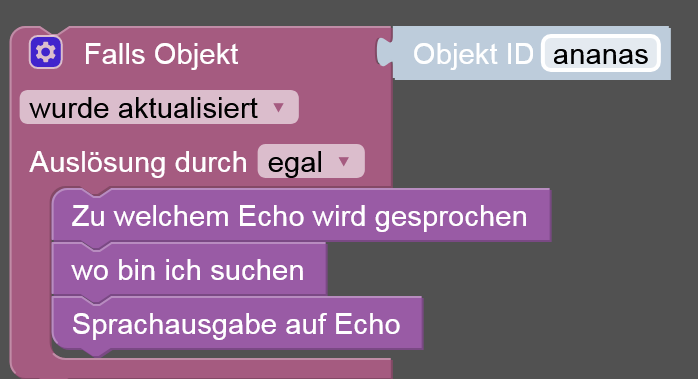

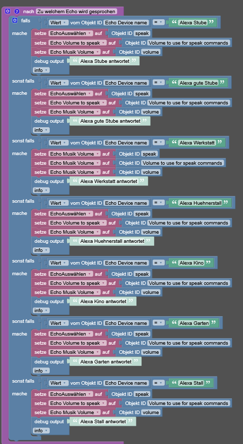

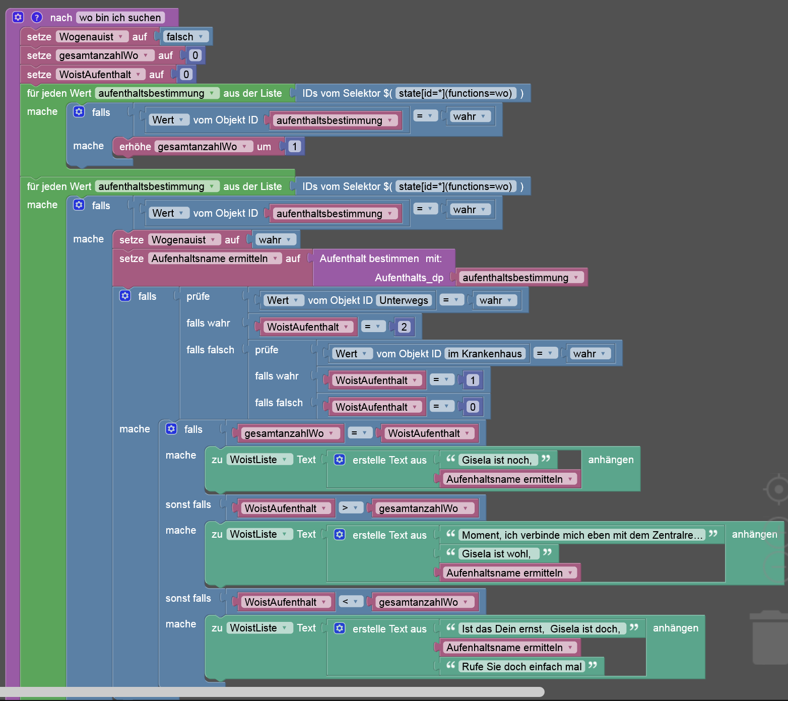

              Hier mal das ganze in Wort und Bild:
              Ananas ist ein Datenpunkt in IOT angelegt um die Routine von Alexa auf die Frage wo ist Gisela auf wahr schaltet.
              Echo Auswahl:
              <block xmlns="https://developers.google.com/blockly/xml" type="procedures_defnoreturn" id="]T6TX_]v(A0XGMB[P;;G" x="-4437.6496" y="-5162.472">
                <field name="NAME">Zu welchem Echo wird gesprochen</field>

                    <value name="IF3">
                      <block type="logic_compare" id="1O,$B|9jG_]Jv/MC67Sb">
                        <field name="OP">EQ</field>
                        <value name="A">
                          <block type="get_value" id="/zOb(_H~[|oNc]vZo8*X">
                            <field name="OID">alexa2.0.History.name</field>
                          </block>
                        </value>
                        <value name="B">
                          <block type="text" id="%a8dt80nV(T*HExef0@;">
                            <field name="TEXT">Alexa Huehnerstall</field>
                          </block>
                        </value>
                      </block>
                    </value>
                    <statement name="DO3">
                      <block type="variables_set" id="AC6TDiR.SL+KkX?mh}Y1">
                        <field name="VAR" id="?dW%dM6};1O%pt$DJR`S">EchoAuswählen</field>
                        <value name="VALUE">
                          <block type="field_oid" id="Ib*]ORDzRHhN!zF%M[h^">
                            <field name="oid">alexa2.0.Echo-Devices.G090LF10720418N7.Commands.speak</field>
                          </block>
                        </value>
                        <next>
                          <block type="variables_set" id="/6Z3IwWK3Q%XMZVEN|}x">
                            <field name="VAR" id="AF*h,ITA,rA(^{J5,?3R">Echo Volume to speak</field>
                              <block type="field_oid" id="=BG),+q:Im!ekHJcibe1">
                                <field name="oid">alexa2.0.Echo-Devices.G090LF10720418N7.Commands.speak-volume</field>
                              </block>
                            </value>
                            <next>
                              <block type="variables_set" id="$2nfWaZg;gD{GiBP2XwJ">
                                <field name="VAR" id=";w@()6B#}z[RF745~*Wz">Echo Musik Volume</field>
                                  <block type="field_oid" id="wGT$QhL%{=S4otgUEWph">
                                    <field name="oid">alexa2.0.Echo-Devices.G090LF10720418N7.Player.volume</field>
                                  </block>
                                </value>
                                <next>
                                  <block type="debug" id="GyH8*nox87_fduftW9^?">
                                    <value name="TEXT">
                                      <shadow type="text" id="4@MN$Y^+/.-$[A=%=6+]">
                                        <field name="TEXT">Alexa Huehnerstall antwortet</field>
                                      </shadow>
                                    </value>
                                  </block>
                                </next>
                              </block>
                            </next>
                          </block>
                        </next>
                      </block>
                    </statement>
                    <value name="IF4">
                      <block type="logic_compare" id="jU[dK5:KPpH%uoenTGLK">
                        <value name="A">
                          <block type="get_value" id="8F_=7+KAb0~iDJ`Uy3G!">
                          </block>
                        </value>
                        <value name="B">
                          <block type="text" id="v|2nP)2S|^y@!;#3c-I*">
                            <field name="TEXT">Alexa Kino</field>
                          </block>
                        </value>
                      </block>
                    </value>
                    <statement name="DO4">
                      <block type="variables_set" id="55XQX!{I)|)T-85m^b69">
                          <block type="field_oid" id="U;y1H~^PV)R#E-SR~}N$">
                            <field name="oid">alexa2.0.Echo-Devices.G090VC0990960QPP.Commands.speak</field>
                          </block>
                        </value>
                        <next>
                          <block type="variables_set" id="4m~^OB!xXQB$DA/?rC*e">
                              <block type="field_oid" id="lX#]%NR1)pl)!Uo,@SKR">
                                <field name="oid">alexa2.0.Echo-Devices.G090VC0990960QPP.Commands.speak-volume</field>
                              </block>
                            </value>
                            <next>
                              <block type="variables_set" id="o/+*piqfo_fN`r*psDt4">
                                  <block type="field_oid" id="L+M7mhjv/SNY;rT^{ppF">
                                    <field name="oid">alexa2.0.Echo-Devices.G090VC0990960QPP.Player.volume</field>
                                  </block>
                                </value>
                                <next>
                                  <block type="debug" id="X)4fr_;GAIc/l6DTBCJv">
                                    <value name="TEXT">
                                      <shadow type="text" id="^sx?hTL8k%leGQ4~VSM;">
                                        <field name="TEXT">Alexa Kino antwortet</field>
                                      </shadow>
                                    </value>
                                  </block>
                                </next>
                              </block>
                            </next>
                          </block>
                        </next>
                      </block>
                    </statement>
                    <value name="IF5">
                      <block type="logic_compare" id="eZ~;QX_:@C^!clCJ11E`">
                        <value name="A">
                          <block type="get_value" id="bkX+3$rv$NjRizKi/BMC">
                          </block>
                        </value>
                        <value name="B">
                          <block type="text" id="BzF/,Cr#abV%_%MI1n?w">
                            <field name="TEXT">Alexa Garten</field>
                          </block>
                        </value>
                      </block>
                    </value>
                    <statement name="DO5">
                      <block type="variables_set" id="on_jgt3KKswj05^?]~2%">
                          <block type="field_oid" id="I@kpHDP{*fNkFw=yE*4#">
                            <field name="oid">alexa2.0.Echo-Devices.G090LF1072320AGF.Commands.speak</field>
                          </block>
                        </value>
                        <next>
                          <block type="variables_set" id="IUv,k3XP3{{kJx4slB5)">
                              <block type="field_oid" id="tun^4n,X+1(C)WT*hH^@">
                                <field name="oid">alexa2.0.Echo-Devices.G090LF1072320AGF.Commands.speak-volume</field>
                              </block>
                            </value>
                            <next>
                              <block type="variables_set" id="a8qxUDBHLH1`p+cFCkNh">
                                  <block type="field_oid" id=".8]wE|xkc7-vqC1)m4V}">
                                    <field name="oid">alexa2.0.Echo-Devices.G090LF1072320AGF.Player.volume</field>
                                  </block>
                                </value>
                                <next>
                                  <block type="debug" id="3v7GP;:CRyzTri?`$u^S">
                                    <value name="TEXT">
                                      <shadow type="text" id="s$j+Us8J(#b8Qhb[/.BI">
                                        <field name="TEXT">Alexa Garten antwortet</field>
                                      </shadow>
                                    </value>
                                  </block>
                                </next>
                              </block>
                            </next>
                          </block>
                        </next>
                      </block>
                    </statement>
                    <value name="IF6">
                      <block type="logic_compare" id="gC*T|kdr_QKeFN]W?Hsj">
                        <value name="A">
                          <block type="get_value" id="n_vShs`iKt}f2e!_S{2h">
                          </block>
                        </value>
                        <value name="B">
                          <block type="text" id="JAE(IdG{n9d#DGT^J0vK">
                            <field name="TEXT">Alexa Stall</field>
                          </block>
                        </value>
                      </block>
                    </value>
                    <statement name="DO6">
                      <block type="variables_set" id="f`PG+w+AvK,dghql$LE{">
                          <block type="field_oid" id="_hj/i10=bX`eYs]V_#0?">
                            <field name="oid">alexa2.0.Echo-Devices.G090L91072450LNV.Commands.speak</field>
                          </block>
                        </value>
                        <next>
                          <block type="variables_set" id="!7Z+p(z[~2RK3aBv#/I9">
                              <block type="field_oid" id="wSr$_opUEAJkO]{$MFz~">
                                <field name="oid">alexa2.0.Echo-Devices.G090L91072450LNV.Commands.speak-volume</field>
                              </block>
                            </value>
                            <next>
                              <block type="variables_set" id="Zq2kcN5[(-AQo^z$yGR4">
                                  <block type="field_oid" id="HeDw/PHBW@xh-E#;DiI+">
                                    <field name="oid">alexa2.0.Echo-Devices.G090L91072450LNV.Player.volume</field>
                                  </block>
                                </value>
                                <next>
                                  <block type="debug" id="~@~sFDM/WM/GX(kLkob0">
                                    <value name="TEXT">
                                      <shadow type="text" id="`aZkOY~79Asw){zVZ~xR">
                                        <field name="TEXT">Alexa Stall antwortet</field>
                                      </shadow>
                                    </value>
                                  </block>
                                </next>
                              </block>
                            </next>
                          </block>
                        </next>
                      </block>
                    </statement>
                  </block>
                </statement>
              </block>
              Wo bin ich suchen
              <block xmlns="https://developers.google.com/blockly/xml" type="procedures_defnoreturn" id="x`7^VM_qdVecUnT#-}k#" x="-4287.659199999999" y="-5037.6016">
                <field name="NAME">wo bin ich suchen</field>
                <statement name="STACK">
                  <block type="variables_set" id="E*(]%~aisMZO.(k^i`8y">
                    <field name="VAR" id="K*%nnng^D{21;8u:sfQ.">Wogenauist</field>
                      <block type="logic_boolean" id="`@EfeL#zYAT8sUE[VF8o">
                      </block>
                    </value>
                    <next>
                      <block type="variables_set" id="9v{nM^@!n84$0{3)^w`8">
                        <field name="VAR" id="+mfi=`Kg|@VA9;}X}5G|">gesamtanzahlWo</field>
                          <block type="math_number" id="8,%@9N+ZA4lc8GXIQ_Z)">
                            <field name="NUM">0</field>
                          </block>
                        </value>
                        <next>
                          <block type="variables_set" id="]m3+rUcIg}U#0KKu)6.4">
                            <field name="VAR" id="8.U/WnSK6owLcZT^s]zt">WoistAufenthalt</field>
                              <block type="math_number" id="$51]NIOGtUk]@h[qWv9,">
                              </block>
                            </value>
                            <next>
                              <block type="controls_forEach" id="-Tk+}#DN]PW}RF(Y9g7x">
                                <field name="VAR" id="sA:R=w^jUX^9SZn|!Na`">aufenthaltsbestimmung</field>
                                <value name="LIST">
                                  <block type="selector" id="YrsxaRr#UyYO`{GnG0xd">
                                    <field name="TEXT">state[id=*](functions=wo)</field>
                                  </block>
                                </value>
                                <statement name="DO">
                                  <block type="controls_if" id="8_(8LaS/I#p4G{T}*%3o">
                                    <value name="IF0">
                                      <block type="logic_compare" id="7_+^2hcq;cdn*Ow!TSjQ">
                                        <value name="A">
                                          <block type="get_value_var" id="9ce93zTK#^W1?*6/DH4o">
                                            <value name="OID">
                                              <shadow type="text" id="cBp4C$?(MOvcCR?z+,{h">
                                                <field name="TEXT"></field>
                                              </shadow>
                                              <block type="variables_get" id="Ktuy_Y*Dd4KPr@m;zAJS">
                                              </block>
                                            </value>
                                          </block>
                                        </value>
                                        <value name="B">
                                          <block type="logic_boolean" id="#Kwmsbe1AGma*04_jn?d">
                                          </block>
                                        </value>
                                      </block>
                                    </value>
                                    <statement name="DO0">
                                      <block type="math_change" id="W1n(R.?W6+zavffj72*q">
                                        <value name="DELTA">
                                          <shadow type="math_number" id="t#AEw.Ys@x3~iCGWej;R">
                                            <field name="NUM">1</field>
                                          </shadow>
                                          <block type="math_number" id="N}Do:gBn[$BbTUQ%[u?Z">
                                          </block>
                                        </value>
                                      </block>
                                    </statement>
                                  </block>
                                </statement>
                                <next>
                                  <block type="controls_forEach" id="?#7|nZX+C`jO?cW+@EyI">
                                    <value name="LIST">
                                      <block type="selector" id="gu:nHxl#_@v@gO9z[5:4">
                                      </block>
                                    </value>
                                      <block type="controls_if" id="hM%rbRG_1,R`%Sz[/mL$">
                                        <value name="IF0">
                                          <block type="logic_compare" id="N/6/)I5}Y[K$,J}CTtJt">
                                            <value name="A">
                                              <block type="get_value_var" id="LVJBx=@el]+--EI-:yCI">
                                                <value name="OID">
                                                  <shadow type="text">
                                                  </shadow>
                                                  <block type="variables_get" id="1lvE[x0RE*N4|y6HeI-R">
                                                  </block>
                                                </value>
                                              </block>
                                            </value>
                                            <value name="B">
                                              <block type="logic_boolean" id="%bp~o?9rYXL`!MNy4@:y">
                                              </block>
                                            </value>
                                          </block>
                                        </value>
                                          <block type="variables_set" id="^34oSTSe6Im4m+:Iv^RQ">
                                              <block type="logic_boolean" id="hIm%!nIH8/BksXNUOtc:">
                                              </block>
                                            </value>
                                            <next>
                                              <block type="variables_set" id="Q9f@N;Sw3U=MF1#^y$b!">
                                                <field name="VAR" id=";%/yg}f?9[}qrpv_s*Ef">Aufenhaltsname ermitteln</field>
                                                  <block type="procedures_callcustomreturn" id="wY^V4^`+I:xhsk_xg^G]">
                                                    <mutation name="Aufenthalt bestimmen">
                                                      <arg name="Aufenthalts_dp"></arg>
                                                    </mutation>
                                                    <value name="ARG0">
                                                      <block type="variables_get" id="Z:|*KTtcDA!@u+qa@qcB">
                                                      </block>
                                                    </value>
                                                  </block>
                                                </value>
                                                <next>
                                                  <block type="controls_if" id="sCGfv%93;J1:e)]:5Q[V">
                                                    <value name="IF0">
                                                      <block type="logic_ternary" id="edP+_aCtRH8)?e3W,90n">
                                                        <value name="IF">
                                                          <block type="logic_compare" id="9=koRPOMfH{O~)`uM]V;">
                                                            <value name="A">
                                                              <block type="get_value" id="U+k@f[Slm7Vwe;,-ynMM">
                                                                <field name="OID">0_userdata.0.wo_ist.Unterwegs</field>
                                                              </block>
                                                            </value>
                                                            <value name="B">
                                                              <block type="logic_boolean" id="1WhZ9lLteGCni2JsT8NI">
                                                              </block>
                                                            </value>
                                                          </block>
                                                        </value>
                                                        <value name="THEN">
                                                          <block type="logic_compare" id="T5S74x^kq3HgR.2Rk:J?">
                                                            <value name="A">
                                                              <block type="variables_get" id="Ph]VuG,1(*UHnUwMXCX3">
                                                              </block>
                                                            </value>
                                                            <value name="B">
                                                              <block type="math_number" id=":yHwo)iX}YYL*a4|Mj8t">
                                                                <field name="NUM">2</field>
                                                              </block>
                                                            </value>
                                                          </block>
                                                        </value>
                                                        <value name="ELSE">
                                                          <block type="logic_ternary" id="GofWJtw!n[H8x]j4D=Hl">
                                                            <value name="IF">
                                                              <block type="logic_compare" id="|upUD?m8DE:eK/f8H-L|">
                                                                <value name="A">
                                                                  <block type="get_value" id="1l^BmzAtv=Dol;/M$pg(">
                                                                    <field name="OID">0_userdata.0.wo_ist.im_Krankenhaus</field>
                                                                  </block>
                                                                </value>
                                                                <value name="B">
                                                                  <block type="logic_boolean" id="q~!w!B$}{.)Tqz6K-l*L">
                                                                  </block>
                                                                </value>
                                                              </block>
                                                            </value>
                                                            <value name="THEN">
                                                              <block type="logic_compare" id="RWE8.s(lc]*uv/kt;9(F">
                                                                <value name="A">
                                                                  <block type="variables_get" id="w|NSf|,HBxo)]Y85;#vM">
                                                                  </block>
                                                                </value>
                                                                <value name="B">
                                                                  <block type="math_number" id="lMur*#R.UPnV=sNlp$tv">
                                                                  </block>
                                                                </value>
                                                              </block>
                                                            </value>
                                                            <value name="ELSE">
                                                              <block type="logic_compare" id="+.a1`#6ivFhA?6eilM:a">
                                                                <value name="A">
                                                                  <block type="variables_get" id="K=$A:=HP?1.{mlX4~):1">
                                                                  </block>
                                                                </value>
                                                                <value name="B">
                                                                  <block type="math_number" id="YS4ctX^rH$JMTjVc$PEc">
                                                                  </block>
                                                                </value>

              <block xmlns="https://developers.google.com/blockly/xml" type="procedures_defnoreturn" id="Vl1N2/u-bf=#0+gakLR6" x="-4412.1744" y="-5087.6656">
                <field name="NAME">Sprachausgabe auf Echo</field>
                  <block type="control_ex" id="OcBZENe=yk:=`lE94x]W">
                    <field name="TYPE">false</field>
                    <value name="OID">
                      <shadow type="field_oid" id="YF./5+U1n-W=.B=bl!-y">
                        <field name="oid">Object ID</field>
                      </shadow>
                      <block type="variables_get" id="h*TuHahvLLxyzF$^0c+x">
                      </block>
                    </value>
                      <shadow type="logic_boolean" id="u_+c*ywKgg!Z~0C1_2k4">
                      </shadow>
                      <block type="variables_get" id="3h]|(z%PCT_%x:{D0|([">
                      </block>
                    </value>
                    <value name="DELAY_MS">
                      <shadow type="math_number" id="AGIKGbX4o-]3d/lt]=,C">
                      </shadow>
                    </value>
                    <next>
                      <block type="controls_if" id="^]!`q#Zho})Oi.pY=Ve|">
                        <mutation elseif="1" else="1"></mutation>
                        <value name="IF0">
                          <block type="logic_operation" id="P*b%/,VBs`scn+!.=iNE">
                            <field name="OP">AND</field>
                            <value name="A">
                              <block type="variables_get" id="M)Fn*Qef{+K]`E.inijX">
                              </block>
                            </value>
                            <value name="B">
                              <block type="logic_compare" id="$3BlXU1O$h4m!_ML//_j">
                                <value name="A">
                                  <block type="variables_get" id="s(J|HM!S$0r]DBeL4Q`U">
                                  </block>
                                </value>
                                <value name="B">
                                  <block type="math_number" id="m#03,DO.]FvgoQXV^ZJ*">
                                  </block>
                                </value>
                              </block>
                            </value>
                          </block>
                        </value>
                          <block type="control_ex" id="*sm|T*W*ov{@Arihki_^">
                            <value name="OID">
                              <shadow type="field_oid">
                              </shadow>
                              <block type="variables_get" id="DZGSbhkE,}fWmtUsgpwY">
                              </block>
                            </value>
                              <shadow type="logic_boolean">
                              </shadow>
                              <block type="variables_get" id="LVd~lBo,e6u4#hBvZN|V">
                                <field name="VAR" id="T0s@GR$=2_+iz=1#q-|B">WoistListe</field>
                              </block>
                            </value>
                              <shadow type="math_number" id=")B7y,3eR`wf0hJQ71TC)">
                              </shadow>
                            </value>
                          </block>
                        </statement>
                        <value name="IF1">
                          <block type="logic_operation" id="X[T?[C1+/R;P+$rB+!ZS">
                            <value name="A">
                              <block type="variables_get" id="fCFWSko#Wa6=RafX*@:d">
                              </block>
                            </value>
                            <value name="B">
                              <block type="logic_compare" id="t84j.|4m_w?.N2?~Z{zt">
                                <value name="A">
                                  <block type="variables_get" id="BxHnX~=clpO;EX(Yl(r^">
                                  </block>
                                </value>
                                <value name="B">
                                  <block type="math_number" id="8;~n++EqT{wpOPn=y~DX">
                                  </block>
                                </value>
                              </block>
                            </value>
                          </block>
                        </value>
                        <statement name="DO1">
                          <block type="control_ex" id="vQ,jXg`9#H4#manqOWOC">
                            <value name="OID">
                              </shadow>
                              <block type="variables_get" id="Gv8$zwH*/X;a$4RWx|8}">
                              </block>
                            </value>
                              <shadow type="logic_boolean" id="mq=1F5ah99(D@gMeYAY-">
                              </shadow>
                              <block type="text_join" id="$4X`Z9v7)aw{PmT4V0#E">
                                <value name="ADD0">
                                  <block type="text" id="[4U`Y[1TnD#/v4twmC|b">
                                    <field name="TEXT">Moment, ich verbinde mich eben mit dem Zentralrechner, des Ameos Krankenhauses, und prüfe nach  ob Gisela laut des Dienstplans  heute Arbeiten soll</field>
                                  </block>
                                </value>
                                <value name="ADD1">
                                  <block type="text" id="h|%y2D^ev*plHyUTn:po">
                                    <field name="TEXT">Gisela ist wohl,  </field>
                                  </block>
                                </value>
                                <value name="ADD2">
                                  <block type="variables_get" id="oG$UI6BTZ6=%7o]k4A1r">
                                  </block>
                                </value>
                              </block>
                            </value>
                              <shadow type="math_number" id="AZFL4u=8)*N/loWLBg+*">
                              </shadow>
                            </value>
                          </block>
                        </statement>
                        <statement name="ELSE">
                          <block type="control_ex" id="2q4w+v7{d=Z0DQcz)kvo">
                            <value name="OID">
                              </shadow>
                              <block type="variables_get" id="d[~9JI{U^$W^M|84?6+W">
                              </block>
                            </value>
                              <shadow type="logic_boolean" id="oI7azvUWGtR0F~E]8vjK">
                              </shadow>
                              <block type="text_join" id="6gj=,]ApH^WMrY5esdw#">
                                <value name="ADD0">
                                  <block type="text" id="[g$,X@EjkierCx~EW91k">
                                    <field name="TEXT">Ist das Dein ernst,  Gisela ist doch, </field>
                                  </block>
                                </value>
                                <value name="ADD1">
                                  <block type="variables_get" id="4vb*1+{7whg(J4#a0`AV">
                                  </block>
                                </value>
                              </block>
                            </value>
                              <shadow type="math_number" id="B.lr`uge$FdvG`BP6EkL">
                              </shadow>
                            </value>
                          </block>
                        </statement>
                        <next>
                          <block type="debug" id="gHHm[3,!4YF!I#R(k4r(">
                            <value name="TEXT">
                              <shadow type="text" id="Tg7B-D:Gfg{g35Mbx/B@">
                              </shadow>
                              <block type="variables_get" id="c4h1EbvC91F30jXdMcfG">
                              </block>
                            </value>
                          </block>
                        </next>
                      </block>
                    </next>
                  </block>
                </statement>
              </block>
                Echo Auswahl:
                    <block type="controls_if" id="@MAym/:I_G;`:.vwE:N7">
                      <mutation elseif="6"></mutation>
                      <value name="IF0">
                        <block type="logic_compare" id="%:L5Q.jqO=g4ZJ[vq@Xu">
                          <value name="A">
                            <block type="get_value" id="RIRA-{fe])~%Ms7YY{tT">
                            </block>
                          </value>
                          <value name="B">
                            <block type="text" id="dUYeT/gKUR+rB%WS==}Q">
                              <field name="TEXT">Alexa Stube</field>
                            </block>
                          </value>
                        </block>
                      </value>
                        <block type="variables_set" id="|;.N!2GWgL;@F~6,~ViT">
                            <block type="field_oid" id="|0N}g?uPIkoxx,g[SWVB">
                              <field name="oid">alexa2.0.Echo-Devices.G2A1A60305120MMV.Commands.speak</field>
                            </block>
                          </value>
                          <next>
                            <block type="variables_set" id="l$q5bT;ZV(Y1p6@@/Wk[">
                                <block type="field_oid" id="$9yn@s2$tI2OWC`^8QXI">
                                  <field name="oid">alexa2.0.Echo-Devices.G2A1A60305120MMV.Commands.speak-volume</field>
                                </block>
                              </value>
                              <next>
                                <block type="variables_set" id="I^-xyi$cucK)?@mImLcJ">
                                    <block type="field_oid" id="by@XIi-eE9U7X4Z,s!_E">
                                      <field name="oid">alexa2.0.Echo-Devices.G2A1A60305120MMV.Player.volume</field>
                                    </block>
                                  </value>
                                      <value name="LIST">
                                        </block>
                                      </value>
                                          <value name="IF0">
                                              <value name="A">
                                                  <value name="OID">
                                                    </shadow>
                                                    </block>
                                                  </value>
                                                </block>
                                              </value>
                                              <value name="B">
                                                </block>
                                              </value>
                                            </block>
                                          </value>
                                                </block>
                                              </value>
                                              <next>
                                                      </mutation>
                                                      <value name="ARG0">
                                                        </block>
                                                      </value>
                                                    </block>
                                                  </value>
                                                  <next>
                                                      <value name="IF0">
                                                          <value name="IF">
                                                              <value name="A">
                                                                </block>
                                                              </value>
                                                              <value name="B">
                                                                </block>
                                                              </value>
                                                            </block>
                                                          </value>
                                                          <value name="THEN">
                                                              <value name="A">
                                                                </block>
                                                              </value>
                                                              <value name="B">
                                                                </block>
                                                              </value>
                                                            </block>
                                                          </value>
                                                          <value name="ELSE">
                                                              <value name="IF">
                                                                  <value name="A">
                                                                    </block>
                                                                  </value>
                                                                  <value name="B">
                                                                    </block>
                                                                  </value>
                                                                </block>
                                                              </value>
                                                              <value name="THEN">
                                                                  <value name="A">
                                                                    </block>
                                                                  </value>
                                                                  <value name="B">
                                                                    </block>
                                                                  </value>
                                                                </block>
                                                              </value>
                                                              <value name="ELSE">
                                                                  <value name="A">
                                                                    </block>
                                                                  </value>
                                                                  <value name="B">
                                                                    </block>
                                                                  </value>
                                                                </block>
                                                              </value>
                                                            </block>
                                                          </value>
                                                        </block>
                                                      </value>
                                                        <block type="controls_if" id=",$Ed`a#[fcUzVWT9=EEb">
                                                          <mutation elseif="2"></mutation>
                                                          <value name="IF0">
                                                            <block type="logic_compare" id="}-UoYs`uo{Cb81w)=Z{w">
                                                              <value name="A">
                                                                <block type="variables_get" id="lz2f(%Z!%FaRp0]90LjT">
                                                                </block>
                                                              </value>
                                                              <value name="B">
                                                                <block type="variables_get" id="heTUqZ!Nz=M5MA1}q`}F">
                                                                </block>
                                                              </value>
                                                            </block>
                                                          </value>
                                                            <block type="text_append" id="1P79XEy0sqRhqRB*Q0cM">
                                                              <value name="TEXT">
                                                                <shadow type="text" id="B9A#%hPcsdfN8cZL[:Ss">
                                                                </shadow>
                                                                <block type="text_join" id="b~sxiFGYVgo=4+4BuADk">
                                                                  <value name="ADD0">
                                                                    <block type="text" id="cG)jbk/=Y2D|lYhJsjJ*">
                                                                      <field name="TEXT">Gisela ist noch, </field>
                                                                    </block>
                                                                  </value>
                                                                  <value name="ADD1">
                                                                    <block type="variables_get" id="wsuzQsN(1P+WzT1@rp|4">
                                                                    </block>
                                                                  </value>
                                                                </block>
                                                              </value>
                                                            </block>
                                                          </statement>
                                                          <value name="IF1">
                                                            <block type="logic_compare" id="6xRScQYN_#T@-Uj#pMzf">
                                                              <field name="OP">GT</field>
                                                              <value name="A">
                                                                <block type="variables_get" id="5P@q@AQnR_u,YPuzq0Lu">
                                                                </block>
                                                              </value>
                                                              <value name="B">
                                                                <block type="variables_get" id="6V{HQl`p-eXIM!Y2No*_">
                                                                </block>
                                                              </value>
                                                            </block>
                                                          </value>
                                                            <block type="text_append" id="p@!}TPWA}i~:!;)bM^V?">
                                                              <value name="TEXT">
                                                                <shadow type="text" id="-,k~=%4Nw=-(q]rv.n1/">
                                                                </shadow>
                                                                <block type="text_join" id="|#8CpFt#%7=ylF|Hzl{.">
                                                                  <value name="ADD0">
                                                                    <block type="text" id=".n_u.z(V4g.KQx0Z8d~%">
                                                                    </block>
                                                                  </value>
                                                                  <value name="ADD1">
                                                                    <block type="text" id="ei/a[aJiYRlfCUDshQz1">
                                                                    </block>
                                                                  </value>
                                                                  <value name="ADD2">
                                                                    <block type="variables_get" id="Lq%CQG@~X-dG=[OfM;DY">
                                                                    </block>
                                                                  </value>
                                                                </block>
                                                              </value>
                                                            </block>
                                                          </statement>
                                                          <value name="IF2">
                                                            <block type="logic_compare" id="s;r5Zl8tw@q,}l}EdHaO">
                                                              <field name="OP">LT</field>
                                                              <value name="A">
                                                                <block type="variables_get" id="(a8x~cI!Pf@xTGvsXs61">
                                                                </block>
                                                              </value>
                                                              <value name="B">
                                                                <block type="variables_get" id="$v?J/`6CJZLqp2uI4Ce9">
                                                                </block>
                                                              </value>
                                                            </block>
                                                          </value>
                                                          <statement name="DO2">
                                                            <block type="text_append" id="4?ukOlaZ3M]_wAby1MSw">
                                                              <value name="TEXT">
                                                                </shadow>
                                                                <block type="text_join" id="!hh!TgHe)`KQwP?xM+k;">
                                                                  <value name="ADD0">
                                                                    <block type="text" id="_c1BV_lKGu)UADF67Lq{">
                                                                    </block>
                                                                  </value>
                                                                  <value name="ADD1">
                                                                    <block type="variables_get" id="$ky62u_W.hVsSy.B.Cgb">
                                                                    </block>
                                                                  </value>
                                                                  <value name="ADD2">
                                                                    <block type="text" id="~w7P~xXsHdug){8q%?PT">
                                                                      <field name="TEXT">Rufe Sie doch einfach mal</field>
                                                                    </block>
                                                                  </value>
                                                                </block>
                                                              </value>
                                                            </block>
                                                          </statement>
                                                        </block>
                                                      </statement>
                                                    </block>
                                                  </next>
                                                </block>
                                              </next>
                                            </block>
                                          </statement>
                                        </block>
                                      </statement>
                                      <next>
                                        <block type="debug" id="!rf7|TBi2)`LJ8t7Sofn">
                                          <value name="TEXT">
                                            <shadow type="text" id="XK.}%bg=6(j}kQ6%(P$c">
                                            </shadow>
                                            <block type="variables_get" id="9,fhBXBI~R3VRoR3I8!K">
                                            </block>
                                          </value>
                                          <next>
                                            <block type="debug" id="j2;C6VD.j.mDk4*#-K$J">
                                              <value name="TEXT">
                                                </shadow>
                                                <block type="variables_get" id="odH$vK-D!,7~oRC]c5gh">
                                                </block>
                                              </value>
                                              <next>
                                                <block type="debug" id="+lVKy0/4AneX[]6JZ,6F">
                                                  <value name="TEXT">
                                                    </shadow>
                                                    <block type="variables_get" id="7:H@8aJ10r]FQxuk;8CF">
                                                    </block>
                                                  </value>
                                                </block>
                                              </next>
                                            </block>
                                          </next>
                                        </block>
                                      </next>
                                    </block>
                                  </next>
                                </block>
                              </next>
                            </block>
                          </next>
                        </block>
                      </next>
                    </block>
                  </statement>
                </block>
                      <value name="OID">
                        </shadow>
                        </block>
                      </value>
                        </shadow>
                        </block>
                      </value>
                        </shadow>
                      </value>
                      <next>
                          <value name="IF0">
                              <value name="A">
                                </block>
                              </value>
                              <value name="B">
                                  <value name="A">
                                    </block>
                                  </value>
                                  <value name="B">
                                    </block>
                                  </value>
                                </block>
                              </value>
                            </block>
                          </value>
                              <value name="OID">
                                </shadow>
                                </block>
                              </value>
                                </shadow>
                                </block>
                              </value>
                                </shadow>
                              </value>
                            </block>
                          </statement>
                          <value name="IF1">
                              <value name="A">
                                </block>
                              </value>
                              <value name="B">
                                  <value name="A">
                                    </block>
                                  </value>
                                  <value name="B">
                                    </block>
                                  </value>
                                </block>
                              </value>
                            </block>
                          </value>
                              <value name="OID">
                                </shadow>
                                </block>
                              </value>
                                </shadow>

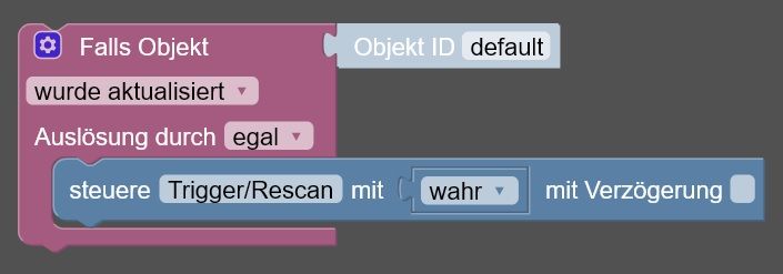

                Moin @mico
                tatsächlich kannst du momentan so keine Antwort absenden, da die History Objekte des Alexa Adapters keine Werte liefern.
                Entweder wartest und hoffst du auf einen fix oder benutzt ein bestimmten Echo zur Überbrückung für die Antwort.
                Sollte der Adapter gefixt sein, hier ein kleiner Tipp wie du super easy direkt mit der Seriennummer die Antwort an das richtige Gerät senden kannst.
                Edit: Du könntest mit deinem "ananas" Objekt, den #trigger in history steuern, um dir deine history Werte abzurufen, dann würde es gehen 🤷‍♂️
                Allerdings ist fraglich, wie lange diese trigger Lösung noch funktioniert…
                ("default" wäre hier natürlich deine ObjektID "ananas")
                EDIT: wie es aussieht, gibt es vielleicht zum Wochenende bereits ein fix für das Alexa Problem! 🙏
                • NewpicselN Offline
