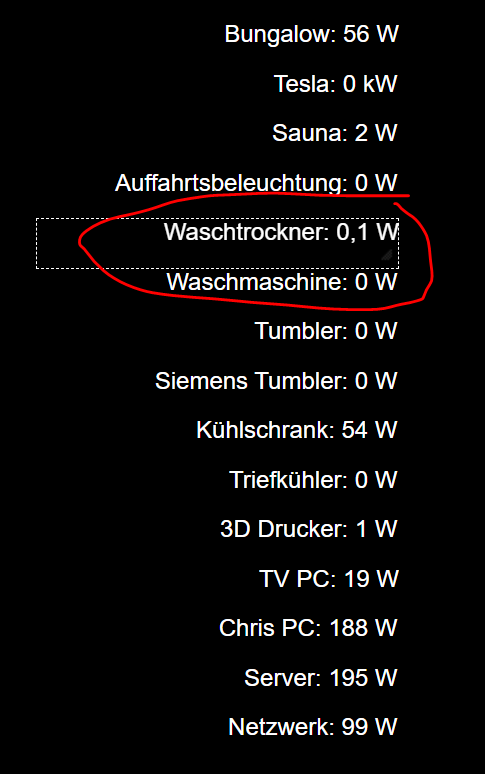

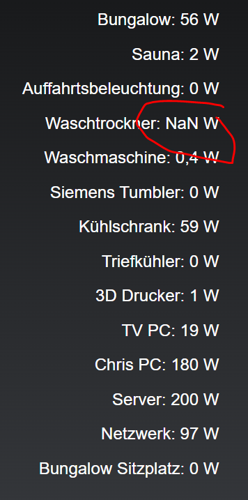

    In der Vis zeige ich verschiedene Power-Werte in kW an. Bei allen Sensoren (Shelly, Shelly Plus, Sonoff usw.) klappt das. Nur bei einem neuen Shelly Plus wird in der Vis nur "NaN" angezeigt. In der Editier-Ansicht wird der Wert aber korrekt angezeigt:
