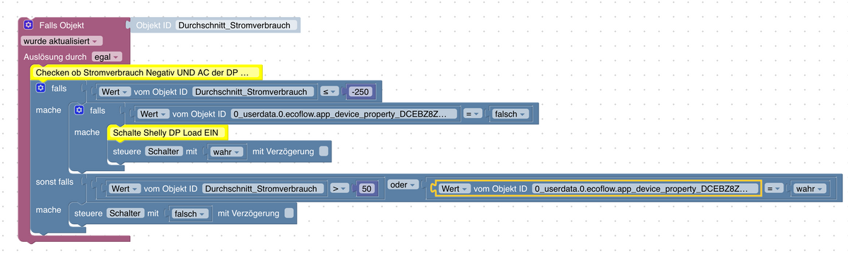

    ich bin Blockly Anfänger und bräuchte mal Eure Hilfe bei folgendem Blockly Skript:
    Das Skript soll meinen Tasmota Stromzähler auslesen und wenn dieser -250 oder geringer ist, den Shelly zum Ladeeingang an der Delta Pro EINschalten. Soweit so gut und das klappt auch. Jedoch würde ich gerne noch ein paar zzl. Bedinungen mit einflechten:
    1. wenn der AC Ausgang der Delta Pro AUS ist (Wert scheint ein Boolean mit 0 zu sein) nur dann schalte den Shelly ein. Und wenn man den Ladeeingang am Gerät einschaltet (Sonst Falls Boolean = 1) dann schalte den Shelly wieder aus ODER der Stromverbrauch ist größer 50.

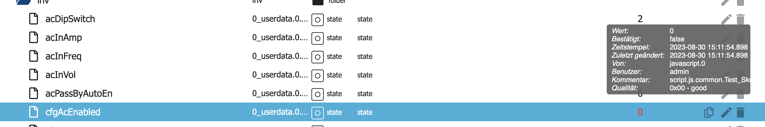

    Beim Testen vom Skript habe ich an der Delta mal den AC Ausgang eingestellt. Der ausgelesene Booleanwert wechselt zu 1 aber der Shelly wird in der ODER Bedingung irgendwie nicht ausgeschaltet. Warum?
