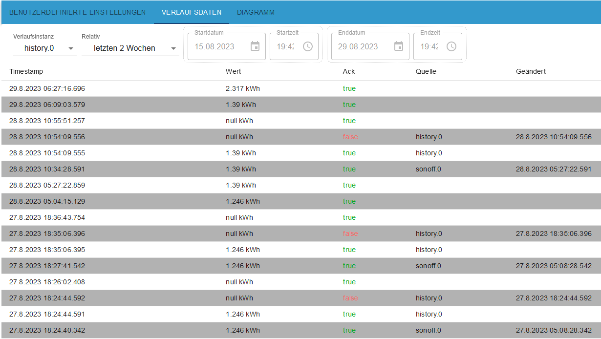

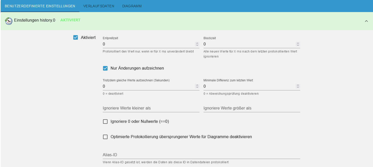

    Ich möchte von einem Gerät den Tagesverbrauch erfassen und als Flot auswerten. Zwischenstecker mit Tasmota geflasht, ich habe auf dem Webfrontend und in den DP des Adapters dann einen Wert "Energy_Yesterday". Den schreibe ich in die History mit Einstellung "nur Änderungen aufzeichnen".
    Problem: Ich hätte erwartet, dass ich dann einen Wert pro Tag bekomme, aber es sind mehrere.
    Mache ich da einen Denkfehler oder ist da was falsch konfiguriert?
    So sehen die History Einstellungen des DP aus:
    Und das sind Werte, die er weggeschrieben hat:
    Da steht z.B. ein Wert für den 29.08., das ist heute und nicht gestern (?) und für den 28. sind es wie gesagt mehrere Werte...

      @amg_666 hak mal optimierte...deaktivieren an. Du hast anscheinend den Adapter öfters gestartet

        @homoran Danke, hab das am 29. nach deinem Tipp noch eingerichtet und sieht jetzt gut aus.
