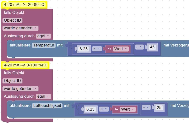

    Hallo Zusammen,
    ich sitze hier schon seit Tagen und brüte über eine Berechnung.
    Ich möchte mittels Blockly folgendes Problem lösen.
    Ich habe einen Sensor, der den Wert in mA ausgibt (wird dann mittels LoRaWAN übertragen).
    Der Sensor hat einen Temperaturbereich von -20°C - 80°C und liefert mir dann 4-20mA.
    und einen
    Feuchtebereich von 0% - 100% und liefert mir ebenfalls 4-20mA.
    Wie kann ich dies in Blockly umsetzen? Ich gehe mal davon aus, dass die Kennlinie linear ist.
    Vieleicht gibt es hier ein Mathegenie, dass mir bei der Umsetzung helfen kann.
    Danke Euch

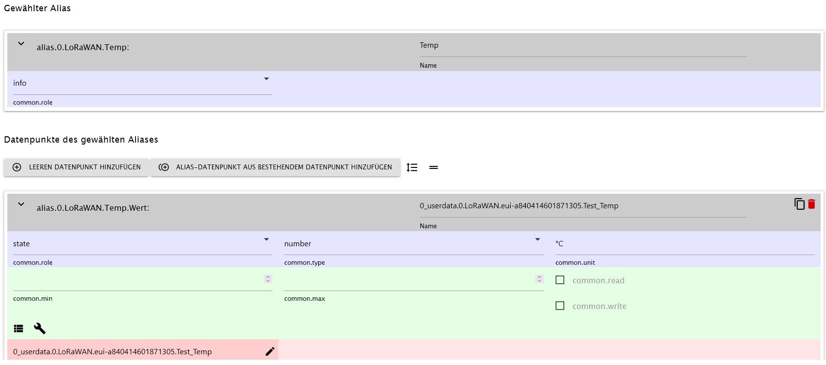

      @gregors sagte: in Blockly umsetzen? Ich gehe mal davon aus, dass die Kennlinie linear ist.
      Weshalb Blockly? Die Lesekonvertierung in einem Alias kann es genauso.

        Danke für den Tipp.
        Allerdings komme ich damit nicht ganz klar.
        Wert = Objekt mA ???
        Wieso subtrahierst du einmal 45 und einmal 25?
        Wie funktioniert das mit der Lesekonvertierung im Alias?
        Habe ein Alias angelegt, weiss aber nicht wie er angesprochen wird.

          @gregors sagte: Wert = Objekt mA
          Das ist der Wert des Tigger-Datenpunktes, der Zahlen von 4 bis 20 enthält.
          @gregors sagte in Berechnung von mA auf Temperatur/Feuchte (linear):
          • Temperatur: 4 (mA) = -20
          • Luftfeuchte: 4 (mA) = 0
