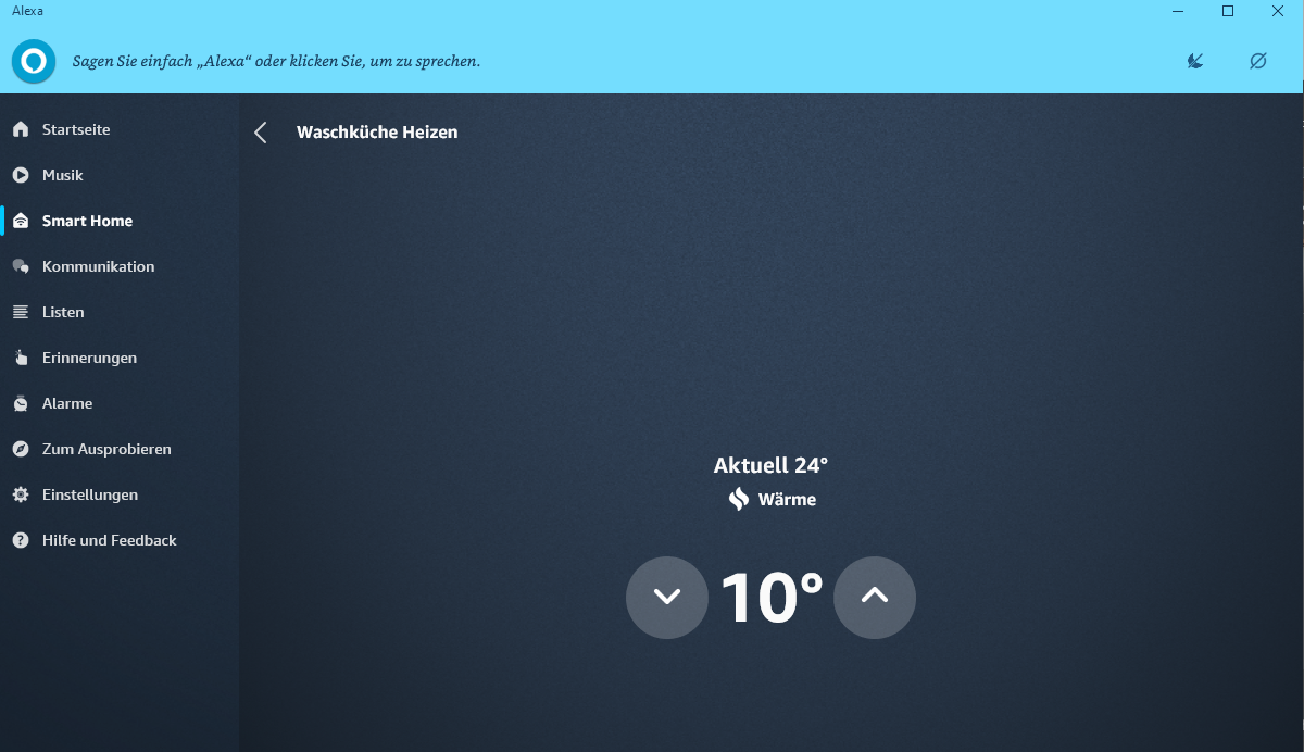

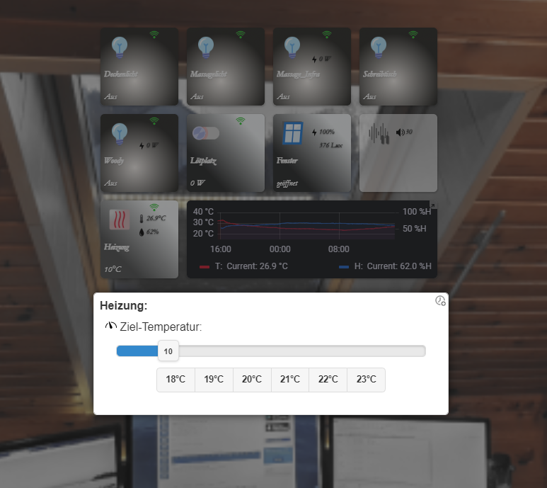

        @cokie0088 tuts ja auch.
        deine screenshots haben aber nichts mit alexa zu tun. die tussi braucht halt auch den skill für deine dinger.

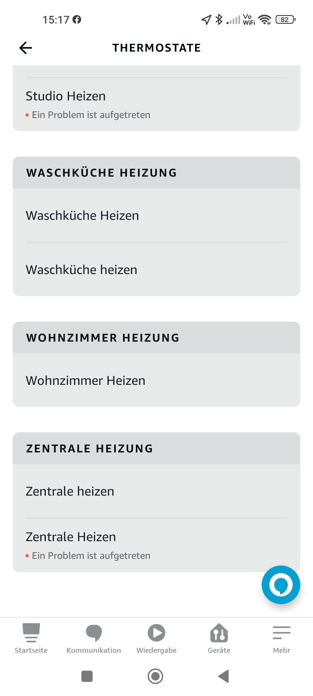

            @haselchen die dinger seh ich am PC und kann dort auch die temp ändern. ist aber bei mir alles shelly...
            0d2a2898-b914-45cb-9aec-029faac431d9-grafik.png am handy seh ich das:
            teilweise mit problem, weil die heizkurve ausgeschalten ist im sommer.
            gruß vom Woody

              @da_woody
              Okay, aber am Handy siehst Du auch keine Temp. Info. (Kachel)
              PC hat man ja nicht so immer griffbereit unter dem Arm dabei ;)

                @haselchen ist mich schnuppe. in iQontrol kann ich ja über den aliasDP auch die temp ändern.
                ich kann der schnepfe auch sagen welche temp ich haben will.
