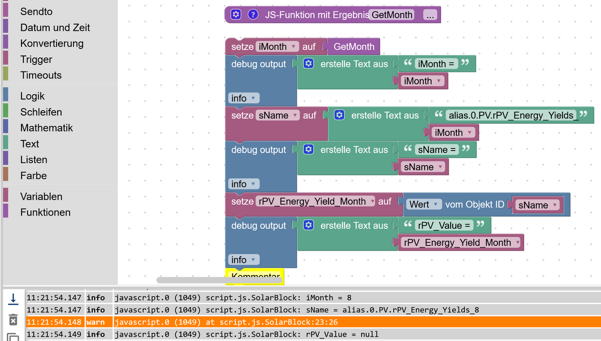

    beim Sungrow Wechselrichter gibt es z.B. die monatlichen Objekte Monthly_PV_energy_yields_January .. December. Diese habe ich den Aliasen rPV_Energy_Yields_1..12 zugewiesen
    Ich möchte nun abhängig vom Monat den entsprechenden Wert auslesen und außerdem die bis zu diesem Monat aufgelaufenen Werte addieren um den Jahres-Export zu berechnen.
    Kein Problem, per Blockly den aktuellen Namen zu ermitteln.
    Wenn ich mit diesem sName String aber den Wert abfrage bekomme ich eine Warnung und null zurück
    Gibt es eine andere Funktion oder eine Konvertierung, mit der ich per String-Name das Objekt ansprechen kann?
    Grüße und Danke
    Gerd

      @norwegen60 Sorry. Mein Fehler. Alles richtig gemacht und es funktioniert wie oben angegeben. Aber ich hatte den Alias noch gar nicht abgespeichert :-( . Gerade als ich den Alias kopieren wollte, habe ich gesehen, dass er noch nicht in der Liste stand
