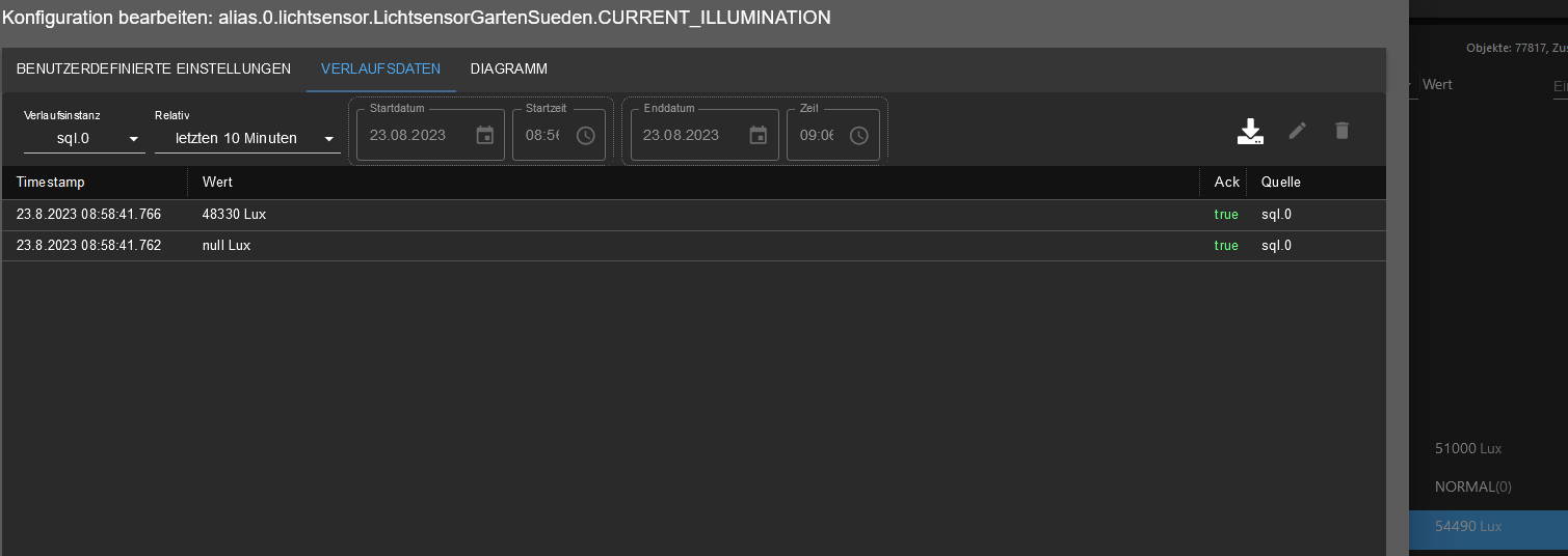

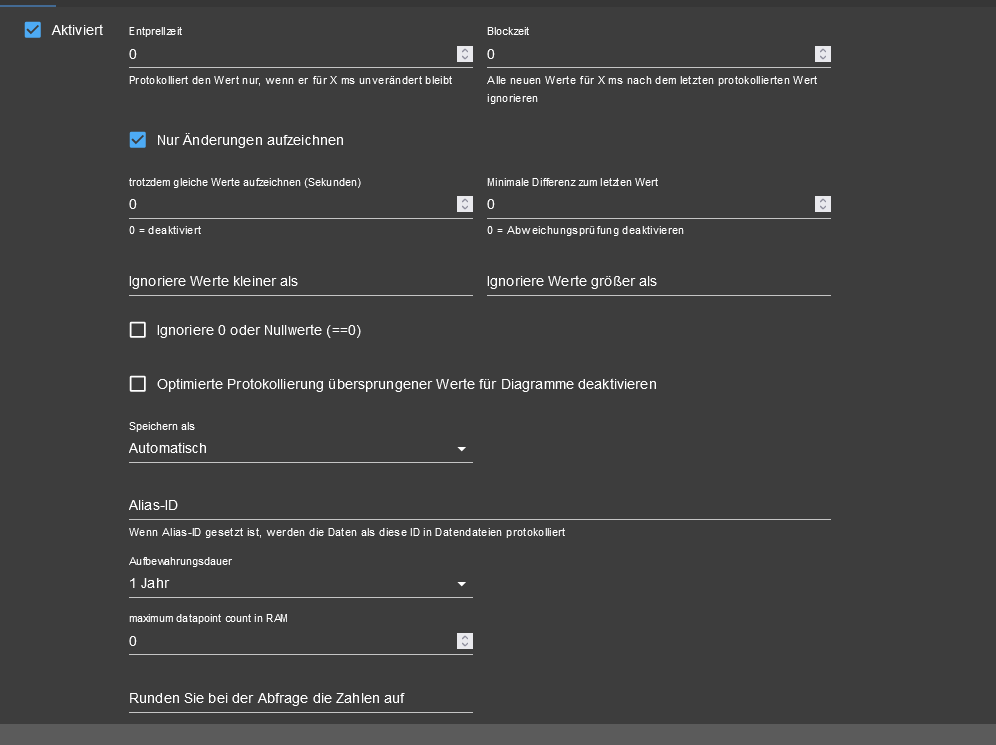

    Hallo zusammen, ich habe einen Datenpunkt für die Helligkeit. Bisher hatte ich keine Aliase und habe nach und nach auf Alias umgestellt. Klima Steckdosen, Fenstersensoren etc. Bei den Klima Sensoren habe ich per SQL die Temperatur und Luftfeuchtigkeit per SQL geloggt und nun logge ich diese am Alias. Das klappt auch aber warum auch immer, loggt der Wert bei dem neuen Alias für die Helligkeit nicht. Es ist alles 1:1 eingestellt.
    Einstellungen SQL:
    Verlaufsdaten:
    rechts sieht man, dass der Wert momentan bei 54490 ist, aber das wurde nicht geloggt
    Wenn ich das am original Datenpunkt logge, dann klappt es

      kann zu. Problrm gelöst. Habe den SQL Adapter gestoppt, dann an den Datenpunkte das Logging deaktiviert und wieder aktiviert, danach den Adapter gestartet und es läuft
