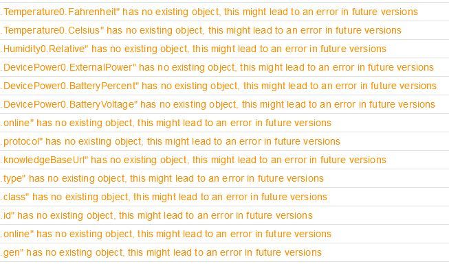

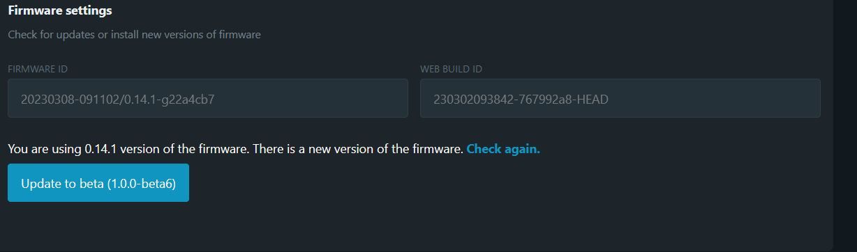

    die anderen Beiträge konnten mir nicht helfen.
    Meine Adapter sind alle aktuell, die Firmware vom H&T ist nicht die beta (siehe Bild)
    Der H&T taucht auch im objects auf, aber es fehlen die Werte (siehe Fehlermeldung)
    Passwort etc. ist auch richtig und auch die MQTT Einstellungen. Ich habe es mit meinem PI4 abgeglichen, der funktioniert.
    Ich habe den Shelly auch mehrfach reseted und keine Besserung
    Kann mir jemand noch helfen?
    Danke und Gruß!

    • C Chris777
      Danke und Gruß!

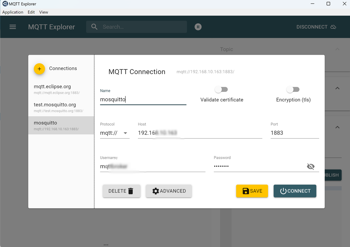

      Wo läuft dein MQTT broker, IP? PORT?

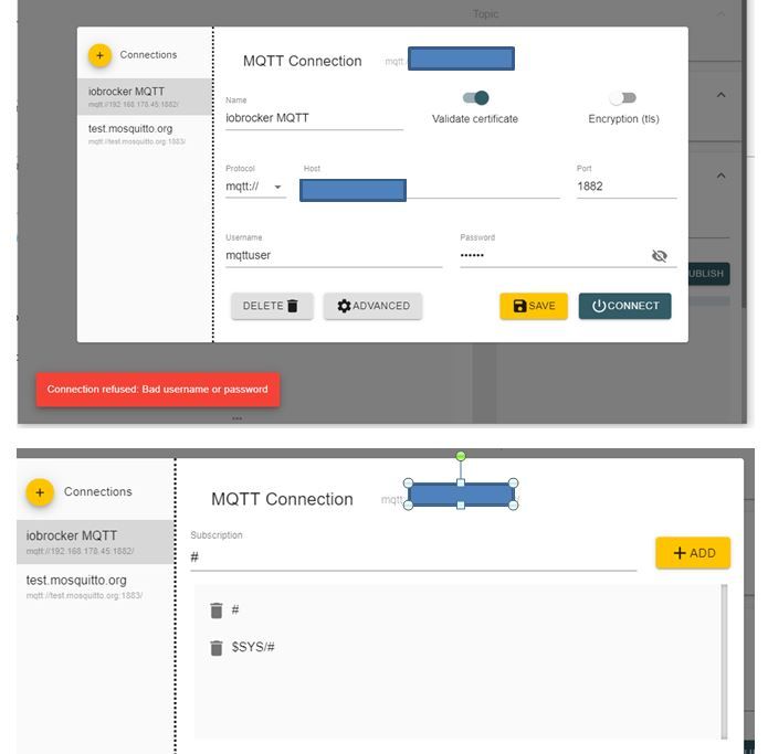

      Kannst du z.b. mit MQTT Explorer zum MQTT broker verbinden und dann prüfen ob der ShellyPlusHT da Daten liefert?
      Ich habe im Shelly-Adapter den MQTT broker aktiv, natürlich auf einem anderen Port, als mein Mosquitto Broker.
      Den Shelly HTPlus habe ich dann über MQTT in den Shelly Adapter eingebunden.
      Die Daten kommen dann im Shelly Adapter.
      Wenn das nur über einen exteren MQTT Broker laufen soll, dann kommt da meinsten ein JSON Strin an.

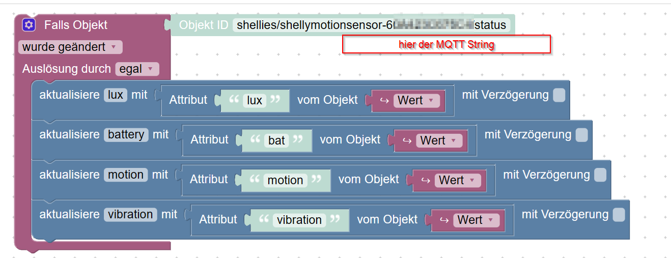

      Als Beispiel hier bei den ShellyMotion2 ein Blockly:

        @tritor Danke. Es funktioniert alles im MQTT Adapter. Bei dem Shelly Adapter bekomme ich die Fehlermeldungen siehe Bild
        Das Script funktioniert auch. Kannst du mir hierzu kurz erläutern, was Attribut lux vom Objekt Wert bedeutet, damit ich es besser verstehe?
        Bzgl. MQTT Explorer weiß ich nicht wie es machen kann. Vielleicht einen Link zur Durchführung?

            tritor
            @chris777
            welche Version des Shelly Adapters?

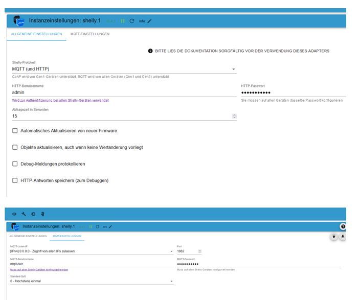

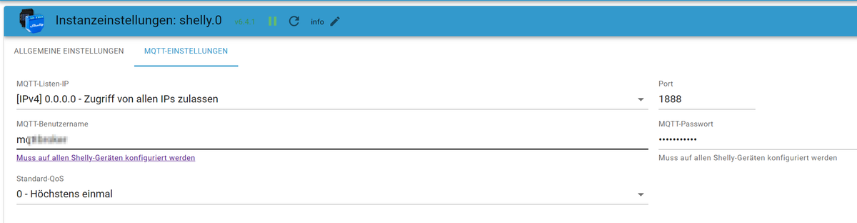

            Zeig mal die MQTT settings im Shelly Adapter und dnn noch die MQTT settings im Shelly H&T Plus.
            Interessant wäre auch noch die Frimwareversion des Shelly H&T Plus.
            Zum Thema MQTT Explorer: https://mqtt-explorer.com/
            Name vergeben, IP adresse des MQTT servers (brokers) port und usernmae und passwort.
            Unter advanced kann man dann die subscriptions einstellen: # (für alles)

              Chris777

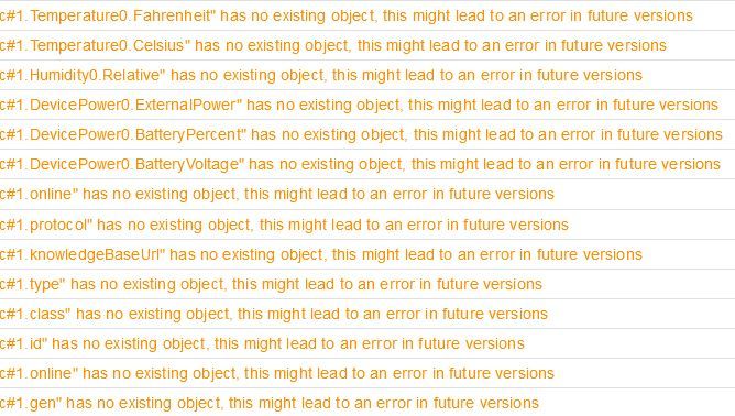

              @tritor Ich hoffe ich habe alles zusammen:
              Fehler von Shelly Adapter
              2023-08-23 20:02:39.058 - warn: shelly.1 (15936) State "shelly.1.shellyplusht#d4d4da7dad23#1.gen" has no existing object, this might lead to an error in future versions
              2023-08-23 20:02:39.097 - warn: shelly.1 (15936) State "shelly.1.shellyplusht#d4d4da7dad23#1.online" has no existing object, this might lead to an error in future versions
              2023-08-23 20:02:39.098 - warn: shelly.1 (15936) State "shelly.1.shellyplusht#d4d4da7dad23#1.id" has no existing object, this might lead to an error in future versions
              2023-08-23 20:02:39.098 - warn: shelly.1 (15936) State "shelly.1.shellyplusht#d4d4da7dad23#1.class" has no existing object, this might lead to an error in future versions
              2023-08-23 20:02:39.098 - warn: shelly.1 (15936) State "shelly.1.shellyplusht#d4d4da7dad23#1.type" has no existing object, this might lead to an error in future versions
              2023-08-23 20:02:39.098 - warn: shelly.1 (15936) State "shelly.1.shellyplusht#d4d4da7dad23#1.knowledgeBaseUrl" has no existing object, this might lead to an error in future versions
              2023-08-23 20:02:39.098 - warn: shelly.1 (15936) State "shelly.1.shellyplusht#d4d4da7dad23#1.protocol" has no existing object, this might lead to an error in future versions
              2023-08-23 20:02:39.235 - warn: shelly.1 (15936) State "shelly.1.shellyplusht#d4d4da7dad23#1.online" has no existing object, this might lead to an error in future versions
              2023-08-23 20:02:39.366 - warn: shelly.1 (15936) State "shelly.1.shellyplusht#d4d4da7dad23#1.DevicePower0.BatteryVoltage" has no existing object, this might lead to an error in future versions
              2023-08-23 20:02:39.367 - warn: shelly.1 (15936) State "shelly.1.shellyplusht#d4d4da7dad23#1.DevicePower0.BatteryPercent" has no existing object, this might lead to an error in future versions
              2023-08-23 20:02:39.367 - warn: shelly.1 (15936) State "shelly.1.shellyplusht#d4d4da7dad23#1.DevicePower0.ExternalPower" has no existing object, this might lead to an error in future versions
              2023-08-23 20:02:39.367 - warn: shelly.1 (15936) State "shelly.1.shellyplusht#d4d4da7dad23#1.Humidity0.Relative" has no existing object, this might lead to an error in future versions
              2023-08-23 20:02:39.367 - warn: shelly.1 (15936) State "shelly.1.shellyplusht#d4d4da7dad23#1.Temperature0.Celsius" has no existing object, this might lead to an error in future versions
              2023-08-23 20:02:39.368 - warn: shelly.1 (15936) State "shelly.1.shellyplusht#d4d4da7dad23#1.Temperature0.Fahrenheit" has no existing object, this might lead to an error in future versions
              2023-08-23 20:02:42.786 - info: shelly.1 (15936) [MQTT] Client Disconnect: 192.168.178.94 (shellyplusht / shellyplusht-d4d4da7dad23 / shellyplusht#d4d4da7dad23#1)
              2023-08-23 20:02:42.801 - warn: shelly.1 (15936) State "shelly.1.shellyplusht#d4d4da7dad23#1.online" has no existing object, this might lead to an error in future versions
              2023-08-23 19:58:05.777 - error: shelly.1 (15936) [MQTT] (Shelly?) device unknown, configuration for client with id "mqtt-explorer-511b9164" does not exist!
              2023-08-23 19:58:05.777 - error: shelly.1 (15936) [MQTT] DO NOT CHANGE THE CLIENT-ID OF YOUR SHELLY DEVICES (see adapter documentation for details)
              Fehler von MQTT Explorer
              In den Objekten im Shellyadapter sehe ich den H&T und auch die Ordner für die Werte, aber es sind keine Werte drinnen. Ich habe auch schon andere Shellys 4i etc. im Shellyadapter, die funktionieren.
              Ich habe den Plus H&T jetzt im MQTT-Adapter und hier funktioniert er.

                tritor
                schrieb am zuletzt editiert von tritor
                @chris777
                Also beim mqtt Explorer hast du die IP von deinem iobroker und Port 1882 eingetragen.
                Das validate certificate würde ich mal aus machen.
                shelly.1 im log deutet auf eine 2. shelly Instanz hin. Ist das so? Hast du da 2 Instanzen? Wenn, dann hoffentlich bei den shelly mqtt ports zwei verschiedene.
                könnte das eventuell dein Problem verursachen?
                Ansonsten sehen die Einstellungenplausibel aus.

                  Chris777
                  schrieb am zuletzt editiert von Chris777
                  @tritor JA der 2te ist für COAP und certificated hatte ich auch schon aus
