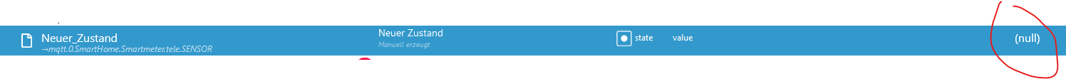

    ... ich suche seit Stunden und finde den Fehler nicht ...
    Diesen MQTT Ausdruck ...
    ... möchte ich so auflösen ...
    Ich bekomme aber nur ...
    Was mache ich falsch ?! 😠

      @raspiuser sagte: Was mache ich falsch ?!
      Da ist noch eine leere Eigenschaft drin.
      JSON.parse(val)[''].Total_in

            @raspiuser sagte in Alias Datenpunkt ... JSON parsen:
            bringt für mich aber nur weitere Fragen ...
            welche?

              ... jetzt wird die "leere Eigenschaft" anders dargestellt, aber was ich da jetzt konkret tun muss um die ursprüngliche Frage zu beantworten ... sorry ...

                @raspiuser wie @paul53 es geschrieben hat:

                  Sorry ... ich Trottel habe (wahrscheinlich durch die Suche und das schwüle Wetter geschwächt ...) die "Gänsefüßchen" nicht als ' erkannt ...
                  Vielen Dank für den A...tritt ...

                    @raspiuser sagte in [gelöst] Alias Datenpunkt ... JSON parsen:
                    und das ist die Struktur
                    in der obersten Ebene befindet sich Time und ein weiteres Json ohne Bezeichnung [''], darin dann u.a total_in und das ganze durch den Punkt . getrennt ergibt
                    @ro75 sagte in [gelöst] Alias Datenpunkt ... JSON parsen:
