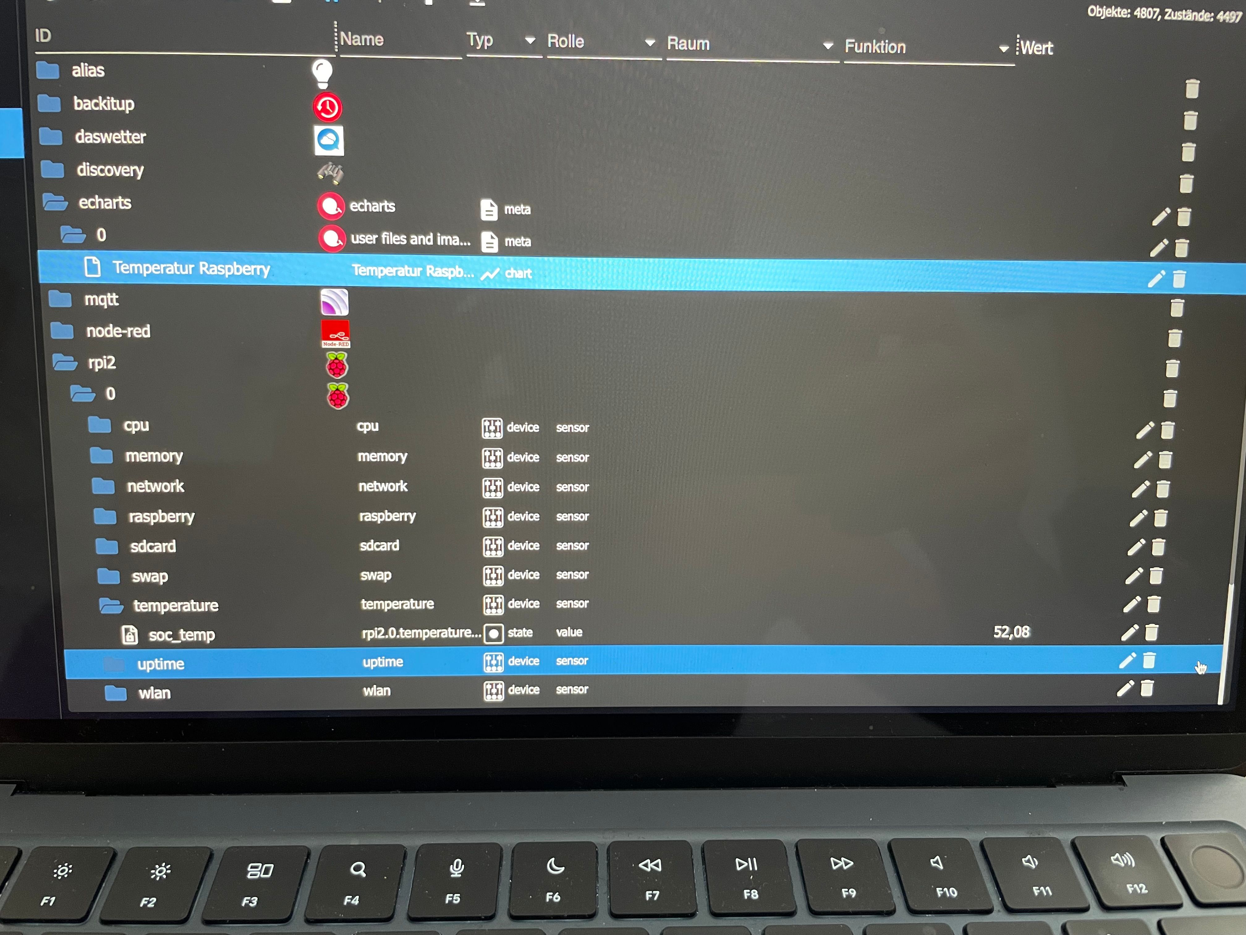

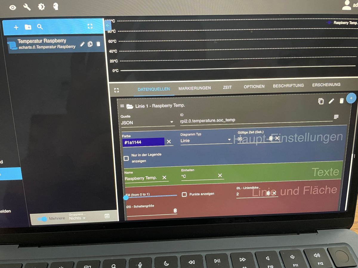

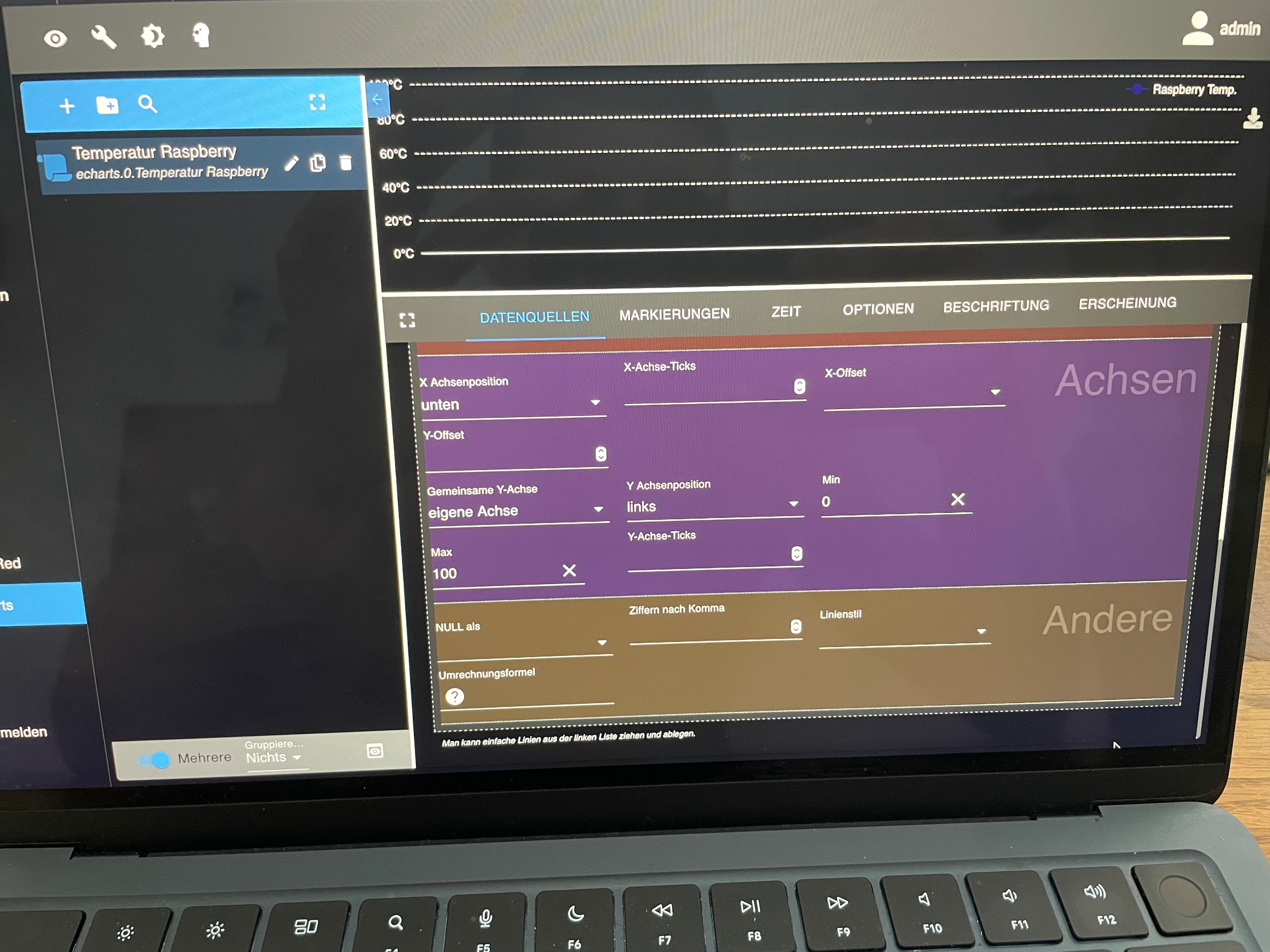

    ich habe echart installiert und meine Datenquelle angegeben. Leider sehe ich keinen Datenfluss.
    Mein ID unter Objekte hat ein wechselnden Wert. Aber unter Objekte echart/0/TemperaturRaspberry hat keinen Wert erhalten.
    Ist vermutlich nur eine Kleinigkeit aber ich komme leider einfach nicht weiter.
    Vielen Dank.

      @aproxxo sagte in echart kein Datenfluss:
      Moin,
      zum einen, bitte keine Handyfotos, es gibt unter jedem Betriebssystem ein Screenshot Tool, oder die Tastenkombination Windows-Logo + Druck, dann nimmst Du ein Screenshot auf.

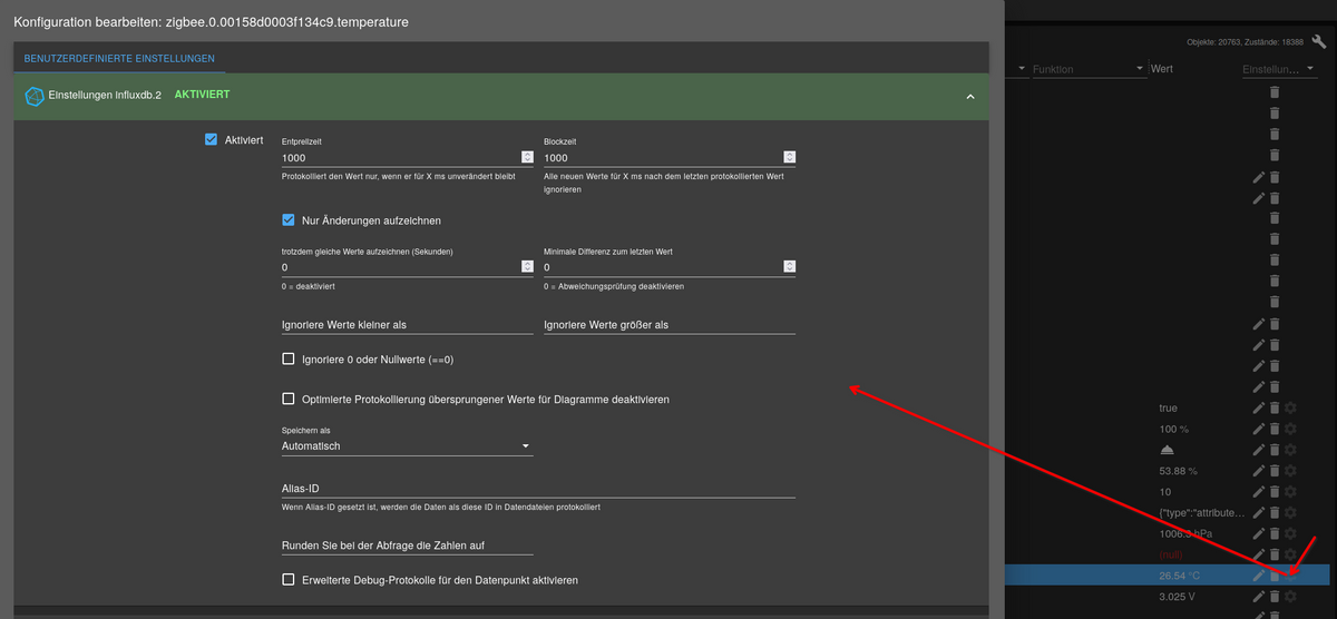

      Zum zweiten, Du musst auch erst ein Datenbank-Adapter installieren,
      • history
      • sql
      • influxDB
      Dann bekommst Du auch die Zahnräder hinter den Datenpunkten
      Dort kannst Du festlegen was, wie historisiert wird
      Erst dann siehst Du Daten im eChart Adapter.
